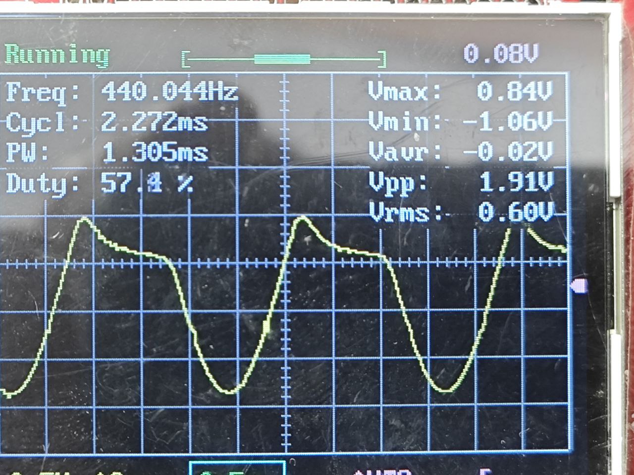

Сегодня поменял местами свои самопальные аналоги STK, и теперь возбуждается правый канал - т.е. проблема в моем творении.
Причина оказалась в кривых ручках - непропай вывода транзистора.
Теперь возбуждения нет, НО в этом канале верхняя часть синусоиды искажена...
И непонятно назначение переменного резистора в самодельном аналоге, при кручениии от упора до упора ничего не меняется на выходе....

 Заголовок сообщения: Re: Ремонт Sanyo plus a35. Замена STK0050.
СообщениеДобавлено: Пн ноя 06, 2023 19:41:58
Рейтинг сообщений: 2237
Сообщений: 19825
Ток покоя

Ток покоя
- это предназначение резистора? Как тогда правильно его измерить и какой должен быть?
В сети
СообщениеДобавлено: Пн ноя 06, 2023 21:05:52
Сообщений: 19825
Да хз, например 100 миллиАмпер. Мерится на токовых резисторах и по закону ома считается. Например резистор 0,22 Ома, для 100мАмпер напряжение будет 22 миллиВольта

На рабочем канале удалось выставить напряжение на токовом резисторе около 33мВ, на нерабочем напряжение на токовом резисторе около -0,6В (-600мВ) и практически не регулируется
На рабочем канале постоянное напряжение на выводе 1 -1,27В, на 10 +1,31
На нерабочем соотв. -0,9В и +0,6В
И еще заметил, что меняется форма сигнала на 1 и 10 входах на нерабочем канале при подключенной-отключенной нагрузке.
СообщениеДобавлено: Вт ноя 07, 2023 20:18:14
Сообщений: 19825
Может изза того что резистор немного в обрыве или срвсем в обрыве или недопай или еще что. 600 мВ это почти 2 ампера, там транзисторы долдны были за пару секунд нагреться
Огромное спасибо, резистор , падла, действительно в обрыве, хотя визуально абсолютно целый.
