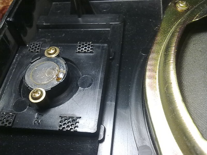

Вопрос, наличие пьезоизлучателей в составе АС магнитолы, как я понимаю, это просто маркетинговый ход, дабы производителю заявить, что АС аппарата двухполосная?
Сколько сталкивался с подобными аппаратами, на мой слух отдачи от пьезоизлучателей считай что нет, т.к. они практически не слышны на фоне работы широкополосников. Пробывал подключать родные пьезоизлучатели, прикасаясь проводками к напылению, т.к. подпаятся к почерневшему серебряному напылению невозможно, от нагрева но сразу облазит. Подкидывал другие пьезоизлучатели, немного побольше диаметром, эффект тот-же, что с ними, что без них, на фоне работы широкополосников ВЧ не прибавляется.

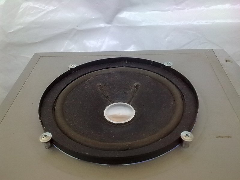

А вот автомабильные пищалки, которые я открутил от коаксиальных автодинамиков за ненадобностью, дают небольшой эффект прироста ВЧ:
Кстате, если демонтировать из корпуса АС заглушки под пьезоизлучатели, то можно приладить эти пищалки, на фото ниже видно круглое углубление:
Вот пока прикинул, будет настроение, можно будет придумать как получше закрепить и поставить эти пищалки:
Кстате, в магнитоле все электролиты годные. В имеющихся у меня японцах Sony SFS-W445 и JVC 9405S тоже не один заводской электролит не вышел из строя. :)
P.S.
Автодинамики были коаксиальными, а после демонтажа пищалок стали мидибасами в составе колонок: :)))

Пьезодинамики обязаны иметь повышающий трансформатор в теории, их вольтами не раскачаешь, там сотни требуются... ВЧ пищалки обычно электромагнитные, с тонкими и жесткими мембранками.
Это точно.
