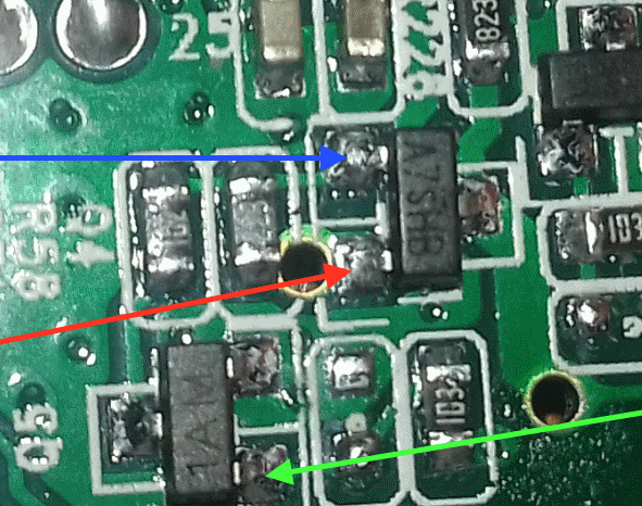

Здравствуйте. Имеется в наличии магнитола jsd-520, заказанная c Алиэкспресс. Немного поработала и перестала включаться. При подаче питания загорается таймер на дисплее, на кнопку включения устройство никак не реагирует. В электронике не силён, но есть желание попробовать отремонтировать. Нужны Ваши советы. Откуда начать поиск неисправности?

dream088, кнопку прозвонил. В порядке. Готов действовать далее. Забыл указать, что при подаче питания в колонках слышен небольшой щелчок.
фото платы со стороны деталей предоставь

проверь на замкнутость то что обведено(тестер в режиме прозвонки диодов), и наличие напряжения при нажатии кнопки в точке, отмеченной стрелкой(относительно минуса).

Тестер не пищит, деталюха не замыкает. Напряжение при нажатой кнопке в отмеченной точке отсутствует. Написано 78m05 ht725fz.

замер напряжения в точках с зелеными стрелками
отслеживание куда идет от 4 ноги усилителя, красная стрелка, должно через резистор к какому либо транзистору на этой же плате(синие кружки), либо сразу на основную

Напряжение моего источника питания 12.2 В. Напряжение на одной зеленой стрелке 11.7 В, на другой 5В. Дорожка похоже идет через r228 на средний транзистор.

так, замер напряжения:
синяя стрелка, мерять относительно плюса, при нажатии кнопки, несколько раз нажатие, должно вкл/выкл
красная стрелка, относительно минуса
зеленая стрелка, относительно минуса, при нажатии кнопки, несколько раз нажатие, должно вкл/выкл

синяя -11.94 В
красная 12.2 В
зеленая 0 В
Обнаружилось, что при касании щупом тестера зеленой стрелки загорается часть подсветки вокруг регулятора громкости. Напряжение присутствует постоянно. На нажатие кнопки реакции нет. Может быть неправильно понял и напряжение у синей стрелки измерял относительно корпуса.

синяя 11.94 В
замер производился относительно плюса питания?
один щуп к плюсу питания магнитофона, другой к точке замера. ?
как вариант выпаять A7sHB, далее замкнуть точки оранжевым отмеченные между собой - мф должен включится и работать.
проверить резистор 103, обведен зеленым, должен прозваниваться как 10кОм приблизительно, если с ним все норм, проверить целостность цепи от него(красная стрелка) и до процессора на плате панели

если один к плюсу, другой к точке замера, то там 0В
Добавлено after 1 minute 57 seconds:
Сопротивление резистора действительно 10 кОм

проверяй целостность цепи от резистора до процессора, если все нормально, то:
а) проверка цепи от кнопки до процессора
б) хана порту процессора
 Заголовок сообщения: Re: Ремонт китайской магнитолы

от кнопки до процессора проверил. Вроде все норм. Сейчас ещё раз от резистора до процессора проверю.
один контакт кнокпи должен идти на минус, а второй либо прямой дорожкой до проца, либо, что вероятнее, идет через резистор, вот его бы померять и сравнить с маркировкой на нем.

Резистор Сопротивлением 1 Ом. На нем нолик нарисован.
Добавлено after 8 minutes 32 seconds:
Который рядом с r33. Затем от него идет на r97= 2.7кОм.

я правильно понял, что контакт от кнопки включения напрямую соединен с точкой, указанной черной стрелкой, а точка красной стрелки идет напрямую на ножку процессора?
