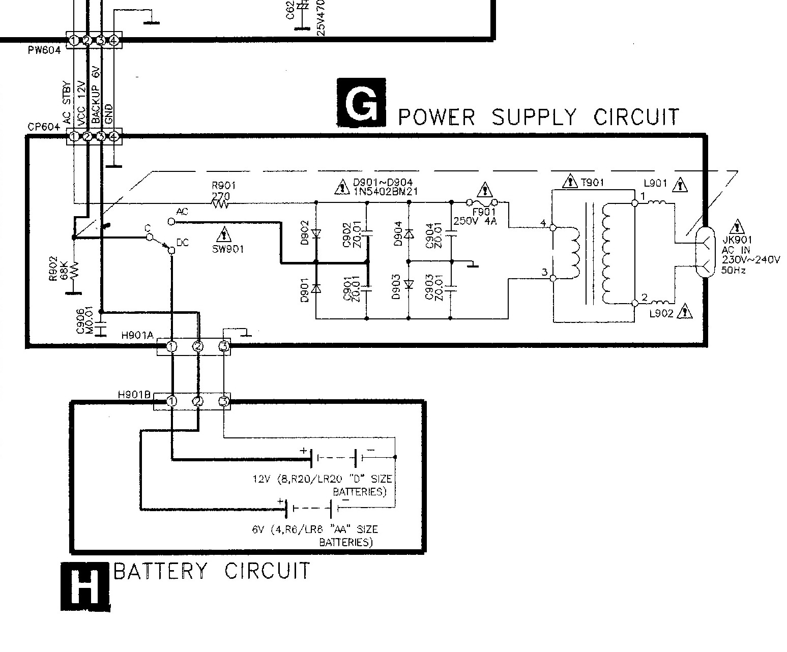

Принесли с заявленной неиспрвавностью - не работает радио, на деле же оказалось, не включается, горит светодиод дежурки/питания и всё, ни шорохов ни хлопков ни шипения в динамиках, на LCD ничего нет, переключатель вроде в норме, конденсаторы тоже в строю как и БП. Где может ещё крыться причина? И да, на плате был след то ли залития, то ли закапан чем то похожим на голубиное, но не оно, оттёр, на очереди проверка диодов и всех резисторов.

Из питающих напряжений ничего, кроме напряжения стэндбая 4.65 в.

Вот кому интересно фото платы???
Есть схема БП
на разъеме PW604 или CP604 напряжения какие ?

Проверка на запуск произведена с помощью пульта Panasonic EUR644344 от какой то неведомой мне AUDIO SYSTEM, именно он запускает мои центры Техникс и Панасоник и управляет ими, а этот аппарат не хочет. Напряжение на батарейках 2.95 вольт, что должно быть достаточно для работы пульта на минимальном от самого аппарата расстоянии.
На Standby 4.71 в., на контакте VCC - 25 мв., на контакте 6v. - 7 мв. всего. при подключенной основной плате. При отключенной майн на блоке питания без нагрузки На Standby 5.01 в., на контакте VCC - 7.60 в. (скачет), на контакте 6v. - 0 в.
Задача, в отсутствие пульта ДУ вывести аппарат из дежурки, можно перемычкой в нужном месте.

Пока на VCC не будет стабильные = 12в (при нагрузке или без неважно) не будет и счастья в жизни....
С таким знанием радиотехники не надо никому ничего "ремонтировать", тем более за деньги....
PANAS.jpg [223.44 KiB]

MurZik74, В 6 Вольтовом батарейном отсеке батарейки стоят? :)
:) Судя по измерениям нет.
Причин "неработы" может быть много, думаю хреновый контакт переключателя AC\DC в отсеке сетевого шнура.

OlegO, бегло глянул схему, без батареек в этом отсеке и не будет работать!!
Типа дежурки.

А как аппарат будет работать без полноценных 12в? из них 5в для проца
а 6в backup это так, для часов , сохранить настройки
без батарей обязан работать!

b]Martin76[/b], Krismi70, Андрюха 007, OlegO, МЕХАНИКД,
Подключил к майн плате напрямую к VCC 12 вольт с компьютерного БП, майн запустился, режимы переключаются, и индикатор питания/дежурки горит зелёным, значит получается родной БП дохлый. Теперь будем посмотреть заявленную неисправность неработающее радио.
Я предполагал запуск от сети, а не от 12 В_
То есть 6В для запуска, а дальше работа от сети.
Так как переключатель АС подключает только 12В. И предполагалось что он включен.
Поэтому сообщение от автора :) настораживает что переключатель АС как раз и неисправен, как ты и предполагал.
Надо ещё схему глянуть ... я всё не смотрел.
Добавлено after 10 minutes 4 seconds:
Кто мне может сказать что в этом БП может быть дохлым ? :)
Предохранитель или переключатель....
БП из 4 диодов и Транса?
Дурдом нужно было подключать БП от компьютера.....????
А тестером работать не пробовали?
Предохранитель, целый, переключатель пока не прозвонил.
А там ещё есть резисторы, и 4 как минимум рыжих конденсатора-блинчика наподобие 103, 104 или 332... но то, что Майн исправен, это уже выясняли и исключили, его из плана проверки на 97 процентов, кроме возможно схемы дежурного питания.
