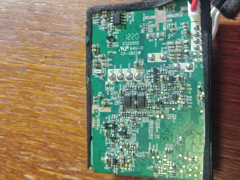

Привет всем! Клиент говорит: 5лет каланка отработала и тут перестала работать. Здохда не включается. Я проверил, что заметил - акамулятор сдох. Заменил акамулятор и не помогла. плата вся греется, не возможно взяться. Зарядка есть 5в, ток употребления мала 0.30А. Может что акамулятор заряжен полностью, нет включения, табло не светится. Что могло помереть.

Унчик битый. (Чёрная такая хрень, 16 ножек). Типовая неисправность. Садит теперь всю схему в том числе контроллер
заряда. Не хрен на полную громкость долго
музыку слушать. Цена вопроса рублей 240.

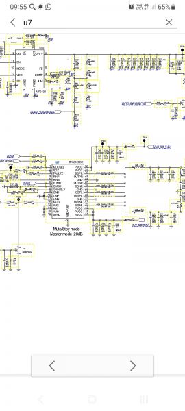

Вы всё ещё не умеете читать схемы. Вам про УНЧ сказали. U7.

U7. Есть такая Tpa3128d2. Вот отрывок схемы. Ну у нее выводом 32, а мне сказали 16 ножек. По этому я искал с 16 ножками. :)) у неё только 16 ножек с одной стороны. землю, нашёл 9 нога на 32 и 17 должно быть какое-то напряжение. есть 2.2в на 32 и 17 ногу она тоже греется если смотреть по схеме.

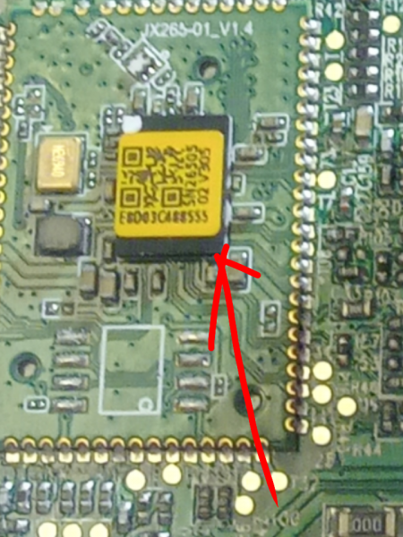

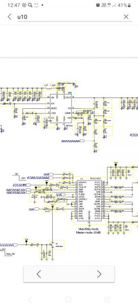

Это Mp3431 U10. Как раз она греется. тоже Набы по схеме на нее проверит, что приходит или нет питание.а вообще есть питания на неё 3.8в с батарей на дросель
Добавлено after 6 minutes 52 seconds:
vlasovzloy, Уже определил. Вот она греется как утюг и вся плата греется иза неё что О не понятно что это не процессор случайно ощумасть как паяльника. 300гр, 350гр.
Добавлено after 7 hours 18 minutes 31 second:
Вот её маркировка, она греется Ws9638bfem. Я чтот в схеме не нахожу, Где она? Это, случайно не процесс?

В схеме показана микросборка U1(bt_module_jx265-01), в состав которой и входит твоя Ws9638bfem

U1: Похоже, что она. Так это процесс или что Ws9638bf Не понятно. И распиновка сходится по выводам. Я её проверил. Такие показатели по напряжение.
57. Вывод. место - 5в, 2. 5в.
54. Вывод по нулям.
50. Вывод по нулям.
15. Вывод по нулям.
20. Вывод по нулям.
18. Есть Pwr 3. 2v.
64 - вывод по нулям. В итоге получается места 5в, приходит 2. 5в и на 18 вывод включение есть 3. 2в. выходит нет 5в. Откодо могли они идти, Она сильно греется. Не может в этом чипе дело быть.

Что ж вы такой трудный(((( Питание на U7 приходит через ключ U21 , который через Q19 открывается сигналом с этой горячей сборки....вывод 59. Ну не работает она, поэтому и не позволяет питанию доходить до U7

fedyaok, U21 я проверил это мосфет как нарисованный, да как транзистор проверяется, но на 8 вывод должно быть 5в на неё не приходит. у неё жи земля 4 правильно Вот я мерию ставлю шуп 4 вывод и на 8 вывод 2. 5в. в схеме должно быть 5в. их нет. Ну сейчас на U7 вообще какие-та вольты на 32-17, 1в это вообще не о чём. Да на ключь Q19 приходит 3. 2в. ты писал на сборке 59в вывод. А разве там должно быть что то по схеме на писана на нём Standby, то есть там должно быть 3. 5в, 5в. я так понял. Вообщем получается U7 жива можно сказать. Я подумал если на неё не чего не идёт, то она сгоревшая, а если откуда идёт с другого места может целая. Ты мне предлагаешь менять процесс сборку. Чтобы найти нужно найти где его искать.

smart12, 4 - это затвор, а не земля. Земля на эмиттере Q19, уж если не знаешь от чего надо мерить
