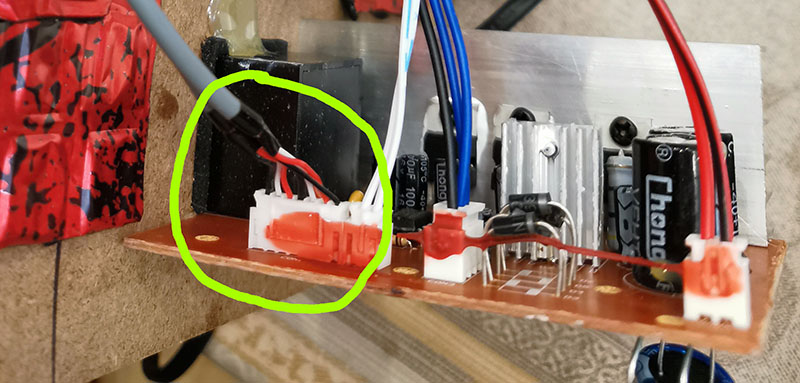

Итак,
1) Заменил транс на тор. С отключенным динамиком полная тишина. Вообще ничего.
2) Допаял две емкости по 4700.
Включил все - гуд стал не 150, а 50 Гц и намного тише, но все-равно есть. Он есть и в сабе и в сателлитах. В сателлитах еще высокочастотный шип.
Начал искать дальше. Выянилось, что если прикоснуться к этому радиатору
или к корпусу больших емкостей
То гуд становится еще намного намного тише.
Я правильно понимаю, что надо его заземлить, т.е. заменить шнур подключения на вариант с заземлением и землю развести на все что "висит в воздухе"? В идеале сделать коробочку вокруг усилка из металла и тоже заземлить. Так?
Или общий провод заземлить после трансформатора?

Во первых конденсаторы внутри сабвуфера при таком монтаже отвалятся.
Во вторых попробуйте припаять электролиты непосредственно на выводы диодного моста.
Ну и раскольцевать силовую и сигнальные земли.
 Заголовок сообщения: Re: Ginzzu GM-406 гул 150 Гц
СообщениеДобавлено: Вс ноя 26, 2023 10:00:50
Карма: 17
Рейтинг сообщений: 33
Зарегистрирован: Вс апр 20, 2008 23:34:26
Сообщений: 2275
Да, конечно, я соплями залью их потом к плате или просто вместо 2200 поставлю.
Прилагаю картинку. Там они практически рядом. Пара сантиметров от выходов до электролитов. Это может быть принципиально?
Синие - входы с транса
Зеленый - центральная точка с транса
Красные - выхода моста
А вот тут прошу прояснить, что имеется ввиду.
Почитал про TDA2030A ( на них собран усилок). У них на металлическую подложку, которая крепится к радиатору, выведен сигнал 3-е ноги V-. Для однополярных усилков допускается прямое соединение с радиатором, но для двуполярных (как здесь) - нет. Нужна изоляция от радиатора. Я прозвонил, точно не изолированы. Китайцы опять просрали полимеры?
Разумеется в такой ситуации нельзя землю из розетки на радиатор цеплять.
Я бы переделал, но не могу понять как это делается с полной изоляцией, так как винт крепления же будет контачить своей резьбой и с TDA2030A внутри отверстия и с радиатором.
Насколько я понимаю, сейчас радиатор собирает все помехи и пихает их в V-
IMG_20231126_095233.jpg [217.47 KiB]

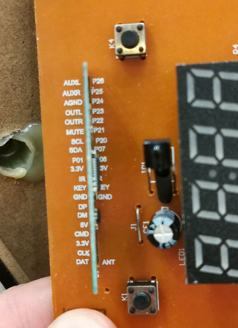

Я кажется понял, где тут кольцо.
Там есть блок электроники. В нем есть bluetooth. От него идут сигналы на взод усилителя
Вот фото входа
Насколько я понял, вход приходит со своей землей. На каждый канал. В итоге образуются огромные петли.
Если этот вход отключить, то остается только тихий высокочастотный шум в сателлитах и все.
Включил обратно, начала эти провода двигать ближе-дальше относительно трансформатора - шум или падает или растет радикально.
Т.е., как я понял, надо обрезать земли, которые идут от электроники вообще, соединить их и завести на общий провод от трансформатора.
Верно?

Продолжаю изучать как устроено сей девайс.
Итак, от платы с мозгами и блутусом идет выход на вход усилка Выход это 4-х жильный кабель UL2547 28AWG, который является экранированным кабелем.
Т.е. от питания на плату управления идет +12В (примерно) и нейтральный общий кабель.
И потом от платы управления сигнал идет по 3-м жилам в экране, который возвращает этот общий кабель обратно на плату усилка. Как я понял это создает эффективную петлю. Которая обычно петлей земли называется, но так как земли как таковой тут нет, то просто петля, которая является хорошей антенной.
Так?
Еще я не совсем понял, почему 3 сигнальных катебеля. Похоже, что на саб идет отдельный сигнал.
там три регулятора: громкость, требл и бас. Грокость и требл - стерео регуляторы, а бас - моно и именно с него идет сигнал на один из выходов плату управления. Т.е. ФНЧ стоит что ли на плате управления, а не усилке?
Кроме этого ВХОД (INPUT, на тюлпанах сдеоан) на плает усилка идет таким же экранированным кабеле на плату управления и прогоняется через регуляторы. Я его не использую, но оно то все-равно висит. И ужас в том, что входы соединены на землю еще и на плате усилка. Т.е. даже когда ничего не присоединено ко выходу земля идет кольцком от питания на питание платы управления и оттуда по кабелю обратно на входную землю и снова на блок питания.
Правильно ли я понял, что надо рубить все эти кольца земли на фиг?
Вот такая схема выходит земли:
См приложенные картинки
