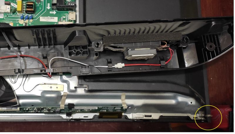

После 4х лет эксплуатации пропала, без деградации, подсветка. Как добраться до LED планок? Похоже, что задняя крышка (крашеный алюминий) - это и шасси для крепления платы, и отражатель. Пластиковый бокс с динамиками отстегивается, открывая доступ к винтам, крепящим заднюю крышку к рамке. По трем оставшимся сторонам крепление непонятно. Возможно, рамки как токовой и нет, есть только нижняя часть. Что за хлястик – может, от скотча, склеивоющего матрицу и крышку? Подскажите, пожалуйста, или дайте ссылку, сам попа ничего не нарыл.

Нижняя часть с торца болтики, остальные бока и верх на защелках. Хлястики это скотч токопроводящий на переднюю панель выходит от статики защита, но не всегда спасает

Он безрамочныйй и у этих вроде стекло прямо в корпус вклеено. Без навыков разборки шансов снять целым стекло ноль. Мне такой попадался и клиенты думали, что неисправна подсветка, а оказалось само стекло. Все питания и сигналы на него уходили, а экран темный.

Просмотрел несколько роликов по разборке безрамочного телевизора. Сомнения появились, но, если подвигать «крышку» относительно стекла , все двигается по всему периметру - решил разбирать. В отличие от проблем в роликах все прошло относительно легко. Из какого-то блистера вырезал подобие медиатора, только поуже, и одним движением отделил стекло. Кстати, нижний край тоже был приклеен. Светофильтр и рассеиватель вышли из паза без проблем, были закреплены в нескольких точках. Отражатель приклеен полосками прозрачного двухстороннего скотча снизу и двумя в середине - отклеился без проблем. Ну а неисправность - на одной из планок крайний светодиод в обрыве. Планки такие: 32M8T LB-C320-M8T-FB6-12-X1 Y158-M05-JA-5 A0002 B210222A5PB 06135 228146. А хлястик - это кончик скотча, наклеенный на нижнюю металлическую планку. Дело за планками.
