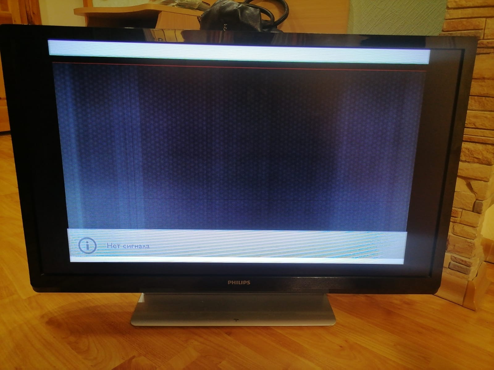

Доброе всем. Попался вот такой тв с дефектом. На запчасти разобрать? Как я думаю матрица сдохла?

50/50 или сдохла или нет

А по краям он сузился .так бывает при неисправности матрицы?

Нет, это скорее всего выставлен формат экрана 4:3 .

Похоже на неисправность и мэйна, и матрицы одновременно :dont_know: Такой рисунок матрица не дает, чаще ОЗУ, а наложения сверху и снизу больше похоже на стекло.
нет. формат не причем

замерил тепловизором . вроде температура драйвера большая.

Состав тв такой
PHILIPS 32PFL3107H/60
Chassis-TPM9.2E LA.
Main Board-715G5155-M02-002-005K Ver:A
NAND-K9F2G08U0A
Eeprom -24C128
Panel -LTA320AP33
Tuner-ENV57U09D5F
т-кон 12a320ap32s4lv0.2

Драйверы греются всегда сильно.

Согласен.. максимум 85гр бывает примерно
Добавлено after 5 minutes 36 seconds:
Нашел какие должны быть напряжения т-кона. у меня небольшие несоответствия на разьеме с майна в низкую сторону . .ну и входящие не 11.8 вольт а 12.5 вольт .Остальное практически в допуске :facepalm:
Добавлено after 4 minutes 23 seconds:
Да что не понятное .. формат сужен почему то и после 10 минут работы экран белеет -мутнеет .

Стекло на выброс.

Стекло на выброс.
:facepalm: Жаль.. сам тв довольно не вплохом состоянии...не сберегли однако.
