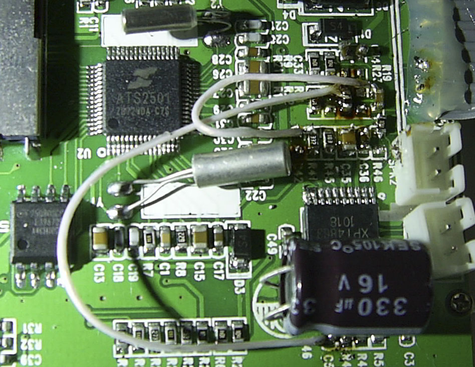

Это замечательное устройство обладающее целым рядом достоинств и 2 мя существенными недостатками, об одном из них здесь пойдет речь. А именно устройство перестает функционировать если переключить его на русский язык и выключить - больше оно не включиться. Появляются песочные часики и через 3 сек. перезагрузка и так до бесконечности.
Устройство работает на аудио процессоре ATS2501
Внешняя память на 8Мбит 25Q80
И еще микросхемы радио и усилитель, нас они не интересуют.
Есть мнение что если Записать в 25Q80 прошивку списанную с англоязычного устройства, русифицированный девайс также оживет. Для этого нам понадобится SPI программатор. Должен подойти понипрог.
Собственно я знал о проблеме и сделал бекап (или так думал) считывал прошивку не я и так случилось что у меня сейчас только 512Кбайт прошивки (половина) Есть вероятность 50% если считать нерабочую прошивку и записать в начале мои 50% а в конце то что было то устройство может заработать. Если у кого есть возможность считать прошивку с рабочего (идеальный вариант) или нерабочего (русифицированного) устройства, сделайте это, я попробую у себя объединить прошивки и проверю работоспособность.

Зачем отправлять на почту я тут выложу может кому-то еще понадобиться.
Заказал на DX второй экземпляр. Гады заказывал 7 апреля и до сих пор статус "ожидание поставки".
Как только получу второй экземпляр начну реанимацию "трупика"
Итак приступим
1. Сфотайте вашу схему до переделки, подготовьте пакетик/коробочку для выпаиваемых элементов такие чтобы элементы не потерялись. Я некоторые элементы припаял одной ножкой чтобы они физически на плате остались, но работе не мешали.
2. Выпаять резистор R46 (возле разъема динамика) этим мы разрешаем работу усилителя.
Сигнал с входа проходит через МК нужно пустить его напрямую к усилку.
3. Выпаиваем С34 и С33 (возле диода D1)
4. Выпаиваем С50 (возле конденсатора) его будем паять в другое место отложите отдельно
5. Выпаиваем С42 его будем паять в другое место отложите отдельно
6. Выпаиваем 4 резистора R19 R23 R18 R22
7. на место R19 паяем конденсатор С50 выпаянный ранее
8. на место R18 паяем конденсатор С42 выпаянный ранее
9. Паяем перемычку контакт R49 С50 к бывшему R18
10. Паяем перемычку контакт R41 С42 к бывшему R19
примечание
*на фото "модификация" красным то что выпаять, желтым куда впаять конденсаторы, синим "виртуальные" перемычки.
**С50 на фото "модификация" спрятался за черным конденсатором и я немного ошибся показав его "образ" на самом деле он чуть левее прямо под надписью С50
***если не хотите тратить энергию на ненужную подсветку, отпаяйте провода подсветки на обратной стороне платы их там ни с чем не перепутать, достаточно отпаять один, только после отпаивания заизолируйте чтобы ни с чем не замыкал.
****конденсатор у меня тоже был черный просто заменил чтобы питание стабильней было. Как сказалось на качестве звука не знаю, но думаю точно не хуже.
фото готового устройства прилагается.

после часа пайки получилось сделать усилитель из радио , теперь подключаю к нему плеер и слушаю
