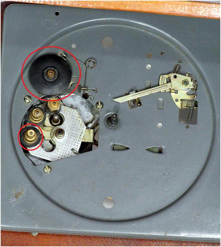

Да не может этого произойти на 3х диаметрах разом! Налицо уменьшение оборотов вращения мотора из-за
безграмотного подключения к 127в. Пусть замерит обороты двигателя :)

В процессе работы вал может проскальзвать и стираться об ролик. Своими глазами видел уменьшение диаметра шкива в той части что соприкасается с резиновым роликом. Видимо это и произошло у топикстартера.
Вполне возможно да износ касается сопрягаемой поверхности и рядом видно как было.
Поэтому я и просил фото реального устройства. Потому как в разных моделях механики передачи разные. А то что в интранетах находится непонятно к какой именно модели относится
Вот например при такой конструкции при стирании шкива на оси двигателя все 3 скорости просядут.

кто не верит фоткам инета - читает бумажные книги, например МРБ 0776 стр.55

Боковая поверхность диска внутри идеально цилиндрическая? Если нет, ребро ролика покрасить, посмотреть по какой "дорожке" внутри диска он катиться. Может его перекашивает во время работы ЭПУ.

а вот почему на отечественных металлических пластинах (видна на фото выше) тех лет всегда сетка из точек? особенность проката, или штамповки? или вообще что-то другое?
Такое и на зарубежных металлических деталях есть, и много.
Очень давно, уже не помню где, читал, что это для улучшения прочностных свойств металла (изделия) делалось.
Сейчас с наскока не удалось наяндексить нагуглить об этом. :dont_know:
