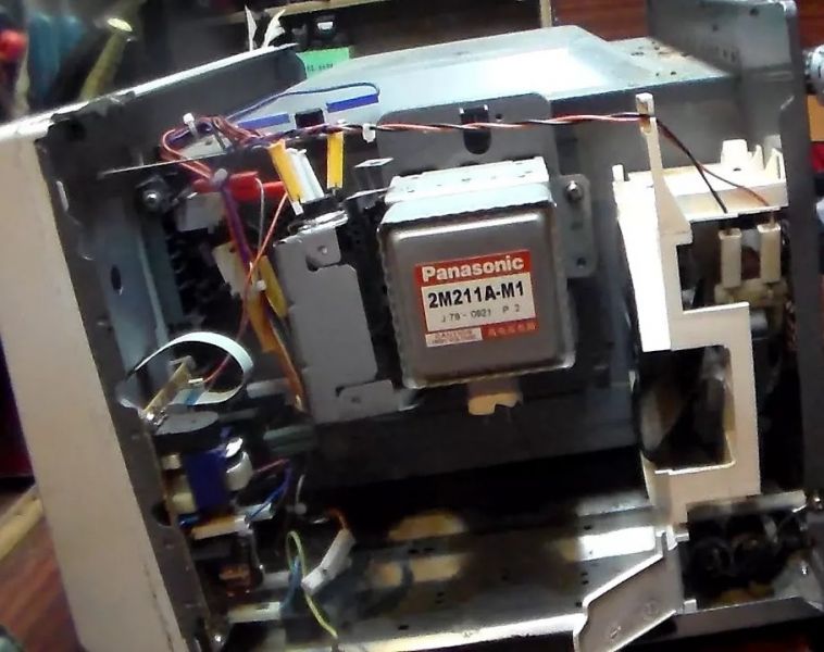

Я не спец, но проблема казалась простой. Микроволновка Panasonic NN-GT337W, перегорает предохранитель. Поиск в инете показал, что модель печки особо не важна, важна компоновка. Компоновка такая (картинка не моя)
При включении нагрева предохранитель выгорает через секунду. Замена на новый показывает повторяемость проблемы. Совсем неочевидной для меня оказалась проверка концевиков. Проверил, они работают. Трансформатор не звонится обмотками на корпус. Между собой обмотки тоже не звонятся. Конденсатор, который внизу справа, проверил, в норме. Высоковольтный диод там же не пробит, но на тестер диодный не реагирует (заказал новый). Магнетрон звонится на корпус. То есть оба контакта звонятся на корпус магнетрона. Снял магнетрон, он даже на вид дохлый, есть пятно вроде прогара в районе радиатора. Понятно, что выгорание предохранителя - следствие другой проблемы. Проблема - магнетрон (Panasonic 2M211A-M1) (и может быть высоковольтный диод). А дальше я не могу сделать выводы, прошу помощи.
Вопрос: что еще нужно проверить, чтобы при установке нового магнетрона он не вышел из строя при включении? И правильно ли я понимаю, что высоковольтный диод должен звониться тестером (на мультиметре соответствующий значок, должен звониться в одном направлении)?

Диод не должен звониться современным тестером. Некоторые советские на некоторых пределах омметра могут отклонить стрелку немного в правильном направлении.
Если это два плоских контакта в пластмассовой оболочке звонятся на корпус, то прогорели фильтрующие проходные конденсаторы всторенные туда. Заменяется на новые. Если не хочется покупать новый магнетрон.

А должен. Вторичная обмотка приклёпана одним выводом на железо магнитопровода.

Сними крышку, высверли клепки на фланце клемника и повесь в воздухе чтоб не касалось корпуса и попробуй включить. Если заработает то магнетрон жив. А там уже хочешь новый клемник заказывай хочешь так пользуй ничо страшного
Добавлено after 1 minute 59 seconds:
Ну и там провода на сварке, я не знаю как ты приваривать будешь. Можно попроблвать длинную скрутку сделать и пропаять. Я когда менял приваривал
Идею понял, он же проходной.
Есть TIG, но не уверен, что он там уместен, скорее всего пожгу изоляцию на катушках. MMA тоже есть, вроде минимальный ток где-то 12-15А. Угольный электрод тоже где-то валялся. Это же по смыслу что-то вроде спая термопары из разнородных металлов.

Однородных. Клемма и провода медные
Добавлено after 1 hour 37 minutes 15 seconds:
С бурой наверно варить чтоб хорошо приварилось

Еще одно знание. Значит внутренние выводы проходного конденсатора просто с покрытием. Тоже спасибо, я думал там что-то нержавеющее, термостойкое. А вот пока писал понял, нафига там такое термостойкое, медные же провода в лаке, который полюбому в условиях сильно повышенных температур сгорит. Равно как и сгорит пластиковый корпус проходного конденсатора.

была такая проблема. Откусил выводы от старых проходных конденсаторов с запасом. Одел подходящие по диаметру трубки (от обжимных наконечников). Получилось "внахлест", пропаял обычным припоем. Микроволновка Daewoo магнетрон на 900 вт. Год уже работает без проблем.
