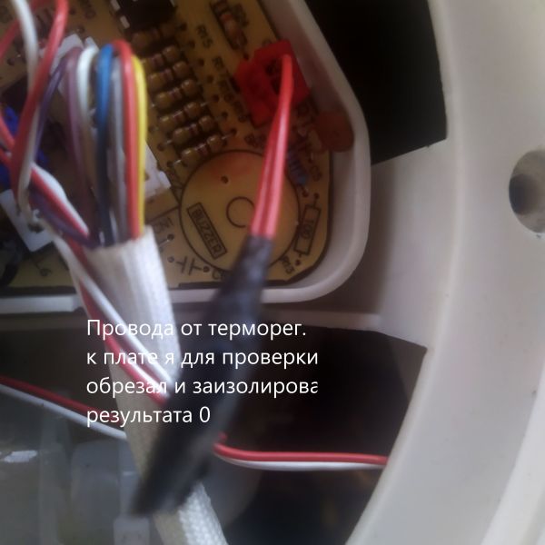

Добрый день! Проблемы с термопотом Mastery. поэтому решился поднять эту тему в надежде на помощь. Он не включается, не горит не одна лампочка.не греет воду, От слова совсем. сетевой провод прозвонил-исправен, заменял его на заведомо исправный, результат тот же. Разобрал, прозвонил все детали по отдельности, все исправны, кроме термовыключателя на дне бачка. . В интернете я встретил информацию, что в некоторых моделях при неисправности какой либо детали, не работает весь прибор. Так ли это?? очень похоже на мой случай. Хотя я перерезал проводы между термовыкл. и платой, соединил их напрямую-реакции никакой. И я оказался в тупике, что делать дальше.....

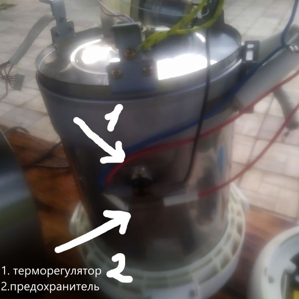

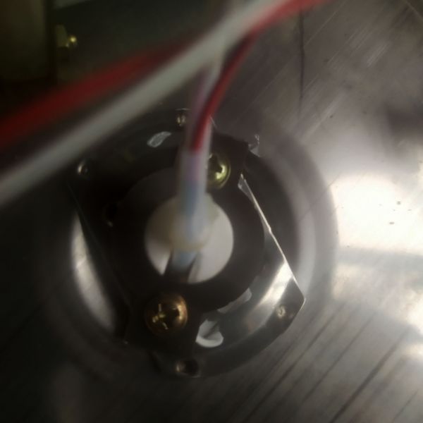

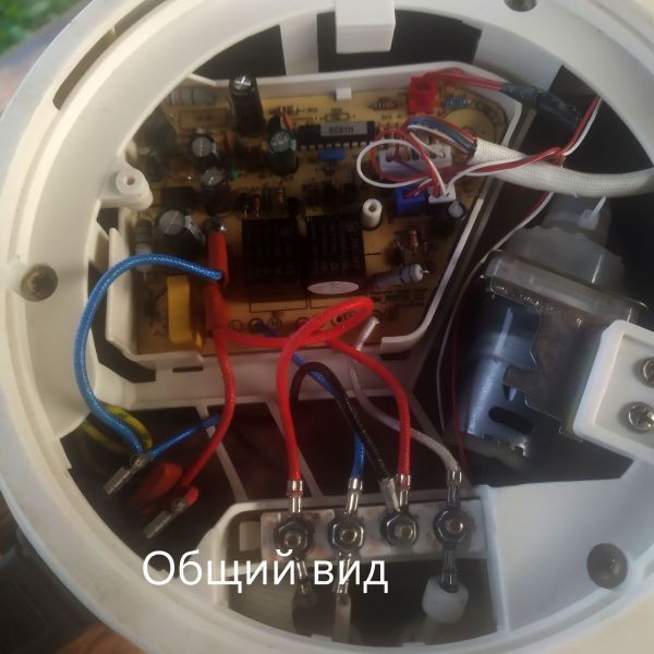

Если для поиска неисправности эти фото помогут, то
P.S.На фото4 термовыключатель, который яподозреваю, он отвечает за отключение термопота при отсутствии воды в баке. контакты его нормально замкнутые, показал обрыв...
С чего бы это?...Данный элемент служит для отключения ПИТАНИЯ НА ОБМОТКУ НАГРЕВА при достижении температуры кипения воды!!!
И сопротивление у него при комнатной температуре НЕСКОЛЬКО КИЛООМ!!!
еще раз: начинать проверку надо с замера напряжения на входе термопота и далее по цепи до входа на плату управления!!!!!!!!!!!!!!!!!!

Плату аккуратно надо отсоединить, предварительно подписав и промаркировав все провода и сделать детальное фото. Тогда будет понятно как и на чём организован блок питания. Полезно и в процессе разборки по мере отсоединения проводов делать фото, часто потом трудно понять что и куда приходило... Этим грешат и более опытные радиолюбители, тем более что процесс ремонта может затянуться не на один день....
