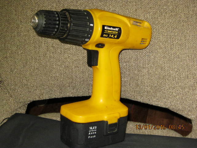

AJLMA3uk писал(а):
Да нет жее) Обычный китайский шуруповёрт с одной скоростью и без редуктора. Да там ток потребления, думаю, максимум ампер 10-15. Это ж 120-180 Вт. Какие пол киловатта?))
Пробовал включить
Изображение шуруповёрт от ЛБП с максимальными параметрами 15 вольт 10 ампер.. В момент включения БП ограничивает ток на уровне 10 ампер, после того, как шуруповёрт "мЕЕЕЕЕдленно" разгонится- ток без нагрузки устанавливается на уровне 2~3 ампера, под нагрузкой опять уходит за 10 ампер..
 Заголовок сообщения: Re: Альтернативное питание шуруповёрта.
СообщениеДобавлено: Пт мар 11, 2016 19:46:39
Карма: 95
Рейтинг сообщений: 2428
Сообщений: 26668
Потребление под 400 Вт :))) - это вполне нормально. Кратковременно, по этому ничего не перегревается.
Вот по этому, чтобы не делать сварочные кабели, и сверхмощные блоки питания, логично было бы оставить небольшой буферный аккумулятор, который будет все время заряжен, а под максимальной нагрузкой будет способен на некоторое время удержать ток. Потребуется меньшая мощность БП и более тонкие провода.
Хотя, провода можно использовать довольно тонкие гибкие удобные. Повысив напряжение. Потому что опять же максимальная нагрузка не может быть длительна, а провода нагреваются медленно и перегреться скорее всего не успеют.
