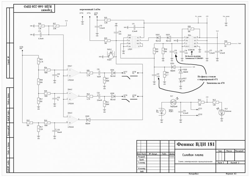

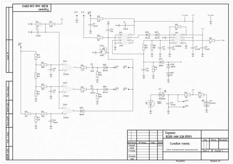

Ребята, отремонтировал свой инвертор Феникс ВДИ 181 (Он же Термит ВДИ 180). Сдох блок питания на 15В (ШИМ TNY278, трансформатор TR1). Максимальный ток после ремонта составил 200А. На регуляторе указан максимальный ток 180А. До ремонта я этот ток не проверял (возможно и было 200). Как уменьшить ток до родных 180А? Ампераж на регуляторе не соответствует фактическому после 50А. По факту 70А на регуляторе это 90-96А на токоизмерительных клещах (клещи показывают практический точно +/- 3-5А). Прилагаю схемы и что было заменено.
Сначала оригинальная схема
Дальше что изменено
