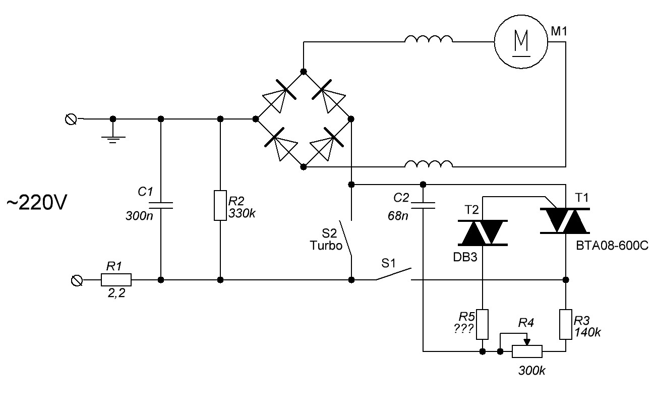

Побуду некропостером :)
Разобрал вышедший из строя такой блендер.
Роняли его в борщ, на плату попала влага, плата поджарилась малёха.
Схему срисовал.
Номинал R5 неизвестен, ибо обгорел. По похожим схемам предполагаю до 10 кОм.
Прошу уточнить опытных котов, если у кого есть предположения.
схема.JPG [76.96 KiB]
 Заголовок сообщения: Re: Блендер Braun 600W turbo. Вопрос как разобрать для ремон
СообщениеДобавлено: Сб янв 09, 2016 04:30:29
Карма: 100
Рейтинг сообщений: 431
Сообщений: 11543
http://el-shema.ru/publ/remont/skhema_i ... /6-1-0-262

для начала http://meandr.org/archives/18114 потом http://www.joyta.ru/7143-dinistor-db3-x ... -proverka/ максимальный ток - ток включения .

Borodach, а глянь, если не влом, номинал того резистора?
У меня по прикидкам где-то 160 Ом получилось, но блендера пока под рукой нет, чтобы запаять и проверить.
На рисунке красным обвел
791ab.jpg [29.39 KiB]
СообщениеДобавлено: Вс янв 10, 2016 11:15:41
Карма: 123
Рейтинг сообщений: 7959
Сообщений: 39199
думай не принципиално от 27до100ом
не в нем проблема я думаю если он сгорел динистор-труп триак -думаю -тоже
мост тож под вопросом ...и моторы
