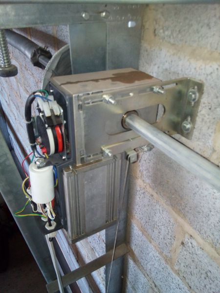

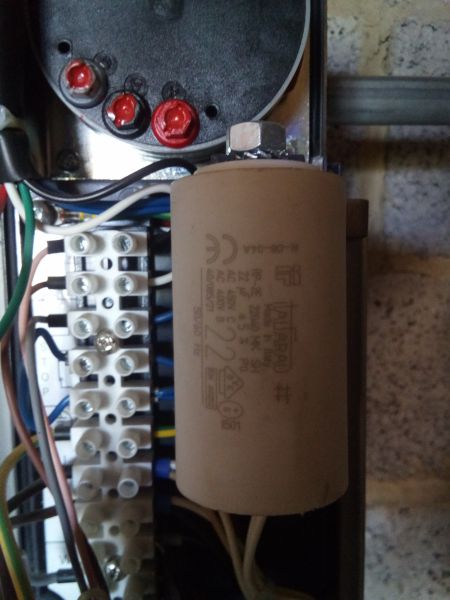

Давно это было... в стародавние времена в таком давнем году, когда на земле еще жили динозавры, примерно в 2008м, поставил я себе в гараж ворота расчудесные, которые сами открываются и закрываются по нажатию кнопки на радиопульте. Долго ли коротко ли, но стали ворота барахлить. Что там именно было бог знает, а я тем временем особо не рефлексируя снял блок управления, да и отнес ремонтировать. А может и просто кудато сунул до лучших времен а сам пользовался чудо воротами вручную. Прошли годы, кинулся я узнать, можно ли починить ворота чудесные, да только глядь в щиток, где микросхема стояла с радиомодулем и релюшками, а там пусто. Шаром покати. Ну, думаю, где наша не пропадала, смудрю сам модуль управления на arduino, например... Сказано сделано. Ну в смысле пока, конечно еще не сделано, потому, что встал вопрос, как этим мотором управлять. Куда подавать 220 на открытие, а куда на закрытие. Вот собственно в этом вопрос и стоит. Помогите разобраться как им рулить? Вот что там из имеющихся проводов Изображение Изображение Изображение Изображение Изображение Изображение
приходила туда одна фаза. на фото такой круглый блок сверху с тремя крашенными красной краской болтами, это концевики. ими можно регулировать где ворота открыты, где закрыты, а где промежуточное открытие. (было там и такое).

Тишина потому, что не очень понятно, что у вас куда подключено..
Как я понял- сам мотор - асинхронник с фазосдвигающим конденсатором.
У него, как правило три вывода, или четыре, но тогда два из них соединены напрямую, а ещё два- через конденсатор. "свободный вывод(ы)" - это один провод от сети, а, в зависимости от того, к какому из выводов конденсатора вы подключите второй провод от сети- мотор будет крутиться в ту или иную сторону..
Надо потрудиться и разрисовать схему того, что и как подключено к клеммной колодке..

Действительно,
Из фотографий понятно, что колодка чистая, а провода красивые. Нужно собрать схему, которую предложил АлександрЛ и подавая 220 попробовать, будут или нет ворота двигаться. Потом уже думать дальше. Во всяком случае по любому, пока не получится запустить двигатель в обе стороны, рассуждать только в пустую.

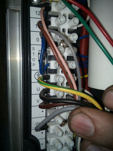

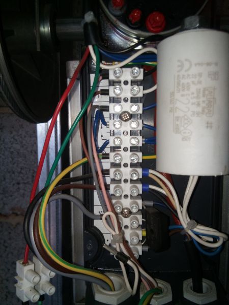

Нет, сейчас они открываются механически. там есть веревочка, ее тянешь, и открываешь\закрываешь. Она просто разблокирует механизм от мотора. Нету самого блока управления.
Добавлено after 4 minutes 5 seconds:
Действительно,
Вот собственнло это и хочется выяснить, куда подавать 220, применительно к фотографиям в топике, и при этом желательно ничего не спалить...
Добавлено after 4 minutes 35 seconds:
Ну то есть, я так понял, что один из "проводов от сети" то есть, судя по схеме, фазу, нужно подключать к разным контактам конденсатора,
А оставшийся к "свободному выводу". Так?
тогда вопрос, как найти этот свободный вывод у мення?
к конденсатору через колодку подключены провода черный (Обозначен "U") и коричневый (Обозначен "V") и от них пошли еще 2 провода, со стороны конденсатора: от черного "U" какой то типа бежевый, от коричневого "V" черный.
Правильно ли я понимаю, что вот эти паралельные конденсатору бежевый и черный, должны соответствовать контактам "B2" и "С1" ?

"Имя, сестра, имя!" :)
Ну, тут конечно не сестра, и не имя а название... мож сохранилось всё-таки где шильдик? Или есть возможность добраться до мотора, чтоб шильдик на нем увидеть?
и второй контакт сверху на колодке - 10, или 11? а самый верхний - 12?

Ну значится так, самый верхний 12, ниже 11, ниже 0.

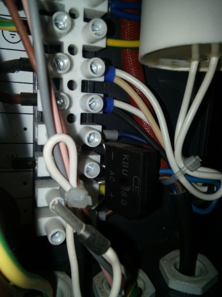

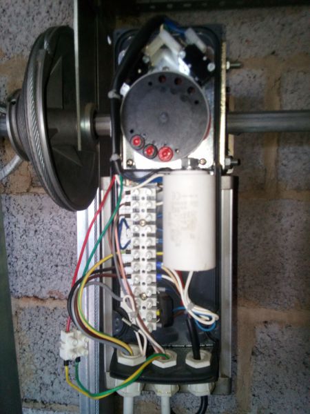

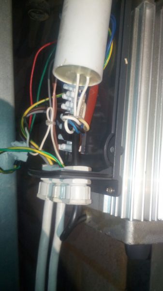

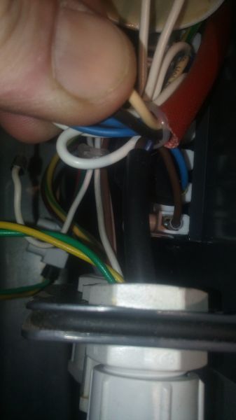

И вот еще некоторые подробности, что удалось разглядеть:
Тут видно, что в коричневую оплетку, которая уходит внутрь мотора, заходят 4 провода: Бежевый, (который "U"), Черный (который "V"), голубой и темносиний.
Причем темносиний приходит с другой стороны мотора в черной оплетке вместе с коричневым проводом, который, в свою очередь идет на самый низ колодки.
а голубой подключен к этой черной хренотени, на которой написано "KBU 8G"

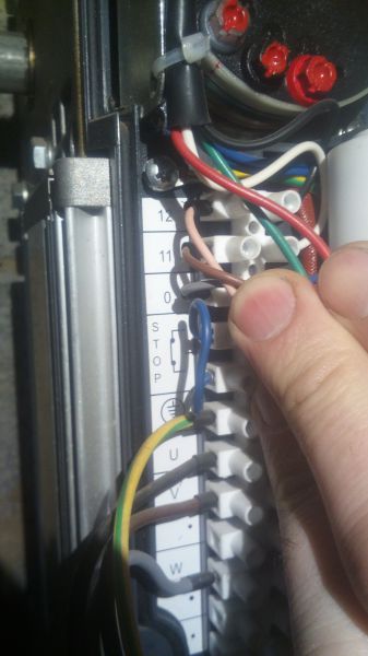

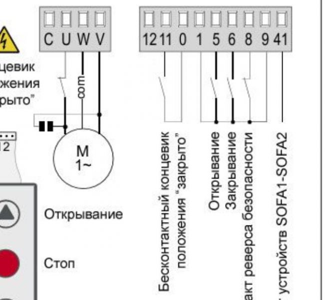

Во, дитек, контакты... и поиск выдает такое:
ditec_e1a_e1.pdf [774.01 KiB]
с этим уже можно работать.
Понятно.. :facepalm:
Это ДИОДНЫЙ МОСТ
В данном случае KBU8D это 8 ампер 400 вольт..
Вообще- то по фоткам очень сложно проследить, что и куда подключено, это у вас всё "в руках", а мы же только смотреть можем, и, зачастую, не в самом лучшем ракурсе..
На самом моторе какая- нибудь маркировка есть?

Ну, документация с некоторой вероятностью подтверждает АС-мотор, соотнося со схемой АлександрЛ , получаем W = C2B1, остальное - остальное.
Концевики из документации ясны. Шильдик на моторе, конечно, желателен.
Диодный мост, похоже, хоть и есть, но незадействован, в документациях не прослеживается... опция на какой-нить тормоз?

Да! очень похоже! и брелок такой же и кнопки эти мембранные...
Написал опять по этому адресу ditec@ditecva.com, письмо вернулось, типа "Delivery has failed to these recipients or groups" В общем они или контакты сменили или вообще того...
Вот собственно и подключение мотора
Там на 12 странице мой случай (секционные ворота.)
Правильно ли я понял, что если подать ноль на контакт W, а фазу на U или V, то ворота будут открываться или закрываться?
И там еще написано 5A. Это както контролировать надо или мотор сам сколько надо возьмет?
По идее- ДА!!
 Заголовок сообщения: Re: как рулить мотором на гаражных воротах.
СообщениеДобавлено: Пн апр 13, 2020 14:29:49
Зарегистрирован: Чт июл 06, 2017 23:23:02
Сообщений: 30
Ура! заработало!!! https://youtu.be/6S6BbxhAF8c
Теперь можно копать дальше. Управление кнопками можно уже сейчас организовать, а потом и концевики через релюшки приделать и радиомодули китайские через arduino.
Большое спасибо, товарищи, за помощь!
