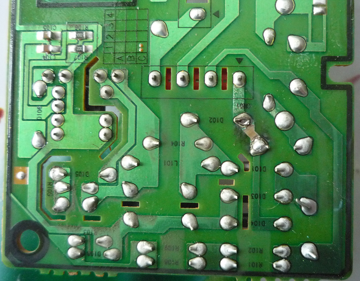

никакого криминала не обнаружил.
А, нет, обнаружил! Дорожка на плате перегоревшая, идёт к слаботочному разъёму от которого на микрик, куда дальше не разобрал..
Но ведь индикация работает, значит питание и на процессор должно попадать.

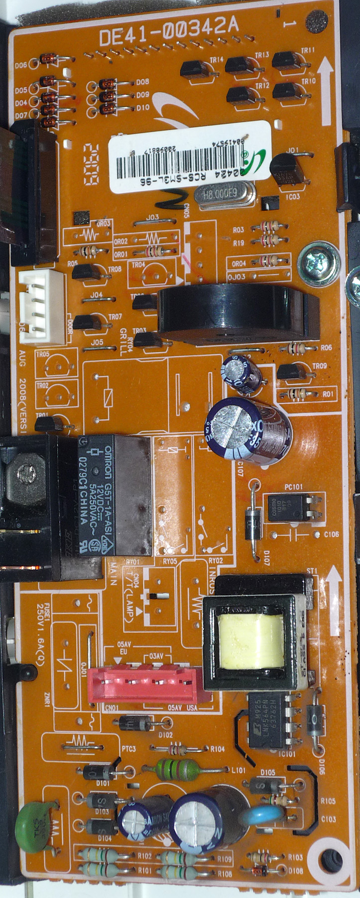

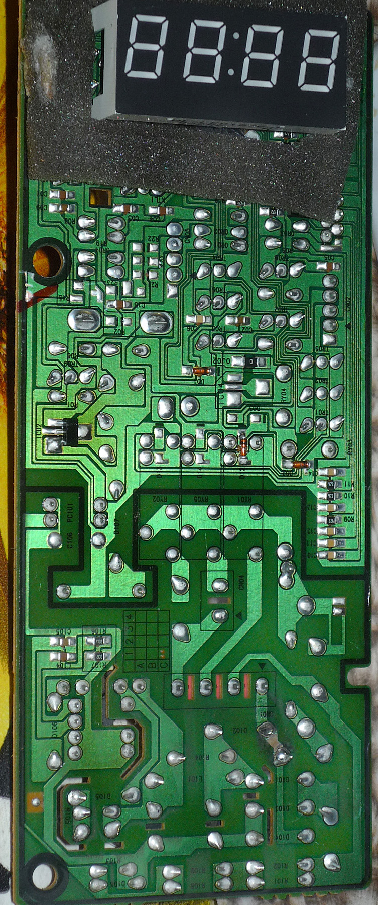

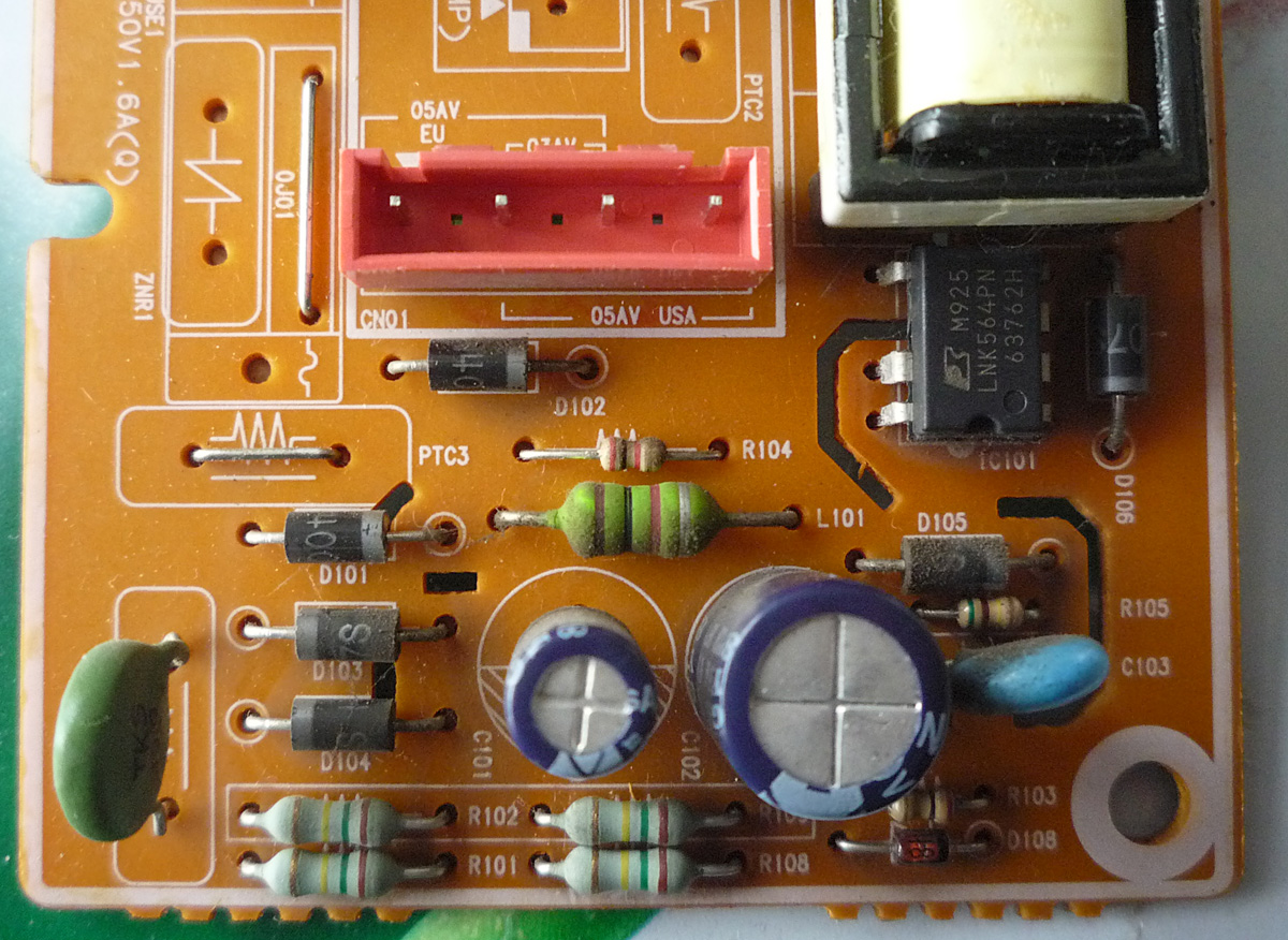

Итак, сервисмануал https://yadi.sk/i/_Qx1h04yr9SqBQ
фотки
Понятно что диоды в первую очередь проверять нужно

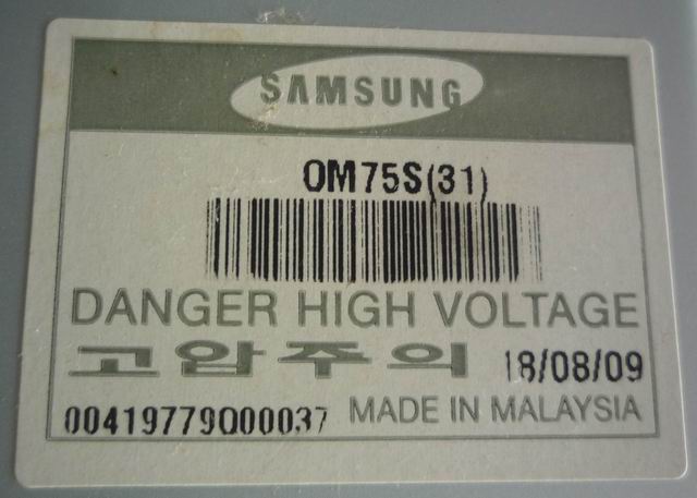

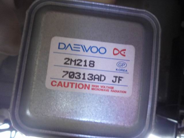

Есть еще другая микроволновка Daewoo, со сгоревшим трансформатором, вот и думаю переставить на неё трансформатор с самсунга.
Магнетроны у них такие
Подойдёт транформатор?

Перекинул трансформатор, всё работает. Крепление разве что не вполне подошло, но на 2 винта удалось прикрутить.
