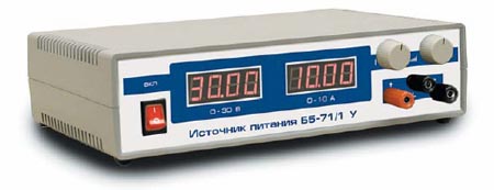

Здравствуйте.
Может пользуется кто источником питания Б5-71/1У производства "Универсал Прибор"?
R_b5-71~1u.jpg [25.71 KiB]
Вопрос по его работе и как он себя ведет в условиях эксплуатации?
У меня ток выставляется только после подключения нагрузки, соответственно, приходится ручку тока всегда выкручивать до упора против часовой стрелки перед подключением нагрузки. А потом уже добавлять.
А еще, подключаю я к нему 12В лампочку автомобильную, включаю, и свистит-трещит трансформатор, который второй от первички стоит, пока ток не подниму достаточно, чтобы лампочка хоть чуть-чуть спираль раскалила. За вентилятором БП не сильно слышно, но если вентиль отключить, то отчетливо слышно становится. Вот этот звук трансформатора есть норма для устройства или ждать печали?

У меня, то есть у нас, был такой. Очень не плохо работал.
Всё, что ты описал, похоже на некоторые неполадки. В принципе он нормально ремонтируется.

Ну ко мне он попал с моментально вылетающим предохранителем, опыта в ремонте ИБП нет, разбирался на ходу.
Размотал первый транс, раздвинул чутка провод, заклеил, треснувший сердечник заклеил, поменял диоды вылетевшие - стал включаться. Еле лак красный отмыл снизу, да и то только частично. Микросхемы все спилены, названий не определить, схемы нет нигде... так что мне вовсе не просто его ремонтить )))))

Приберегите жалость для потомков. И сдержите поток изъяснений, покуда не понимаете о чем идет речь. Потому как меня не "измерение тока в разомкнутой цепи" интересовало, а предварительное ограничение оного, перед тем, как цепь замкнуть. Так сказать, возможность выставить отсечку на определенном уровне... В общем, sapienti sat.
Пы.Сы. А звуки издаваться начинают, когда в нагрузке что-то непомерно жрущее ток, т.е. в случае его значительного ограничения.

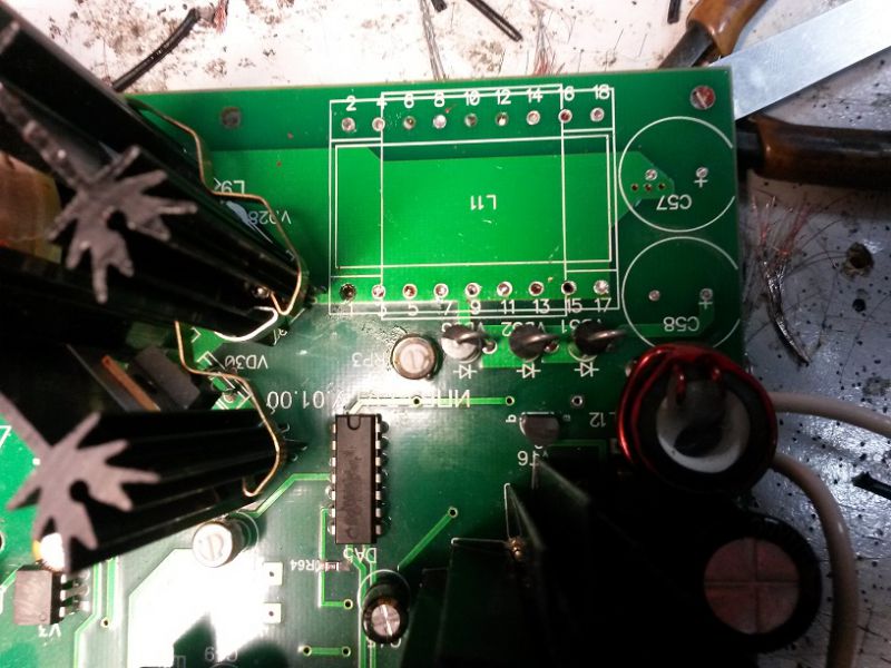

Вот он - источник звуков. Это и не трансформатор... дроссель.
А стоит вот здесь
Залить его лаком? Ведь не проникнет достаточно глубоко лак... При нормальном потреблении не свистит, а вот когда ограничивает отчаянно жрущую нагрузку - начинает.

Я тоже пользую подобный (без /1У :))) ), работает отлично, посторонних звуков нет... :dont_know:
Установка ограничения тока, действительно, возможна только при замкнутом выходе (Brigadir правильно заметил... :))) ), я обычно пинцет втыкаю в выходные клеммы и накручиваю ток, а уже потом выставляю нужное напряжение и подключаю нагрузку... :dont_know:
ну вот у меня с пинцетом и начинает петь...
Можно ПМС-100, ПМС-200.
