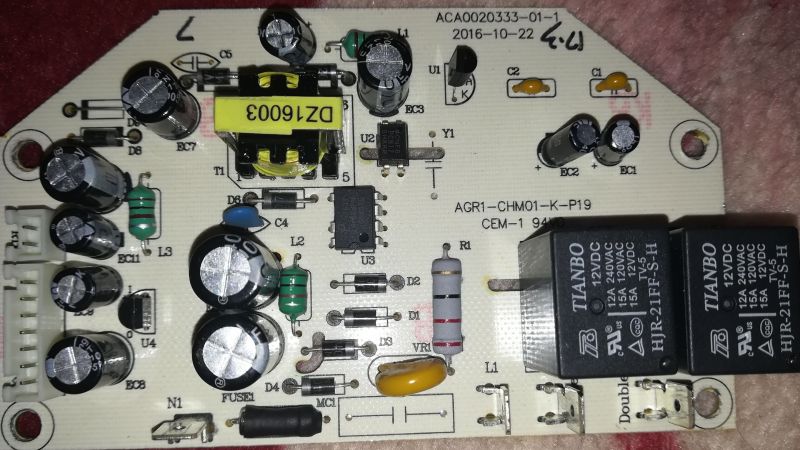

Доброго времени суток уважаемые "Коты"!!! Возникли проблемы с ремонтом водонагревателя TERMEX ID80. Проблема связана с импульсным БП (модуль ACA 0020333-01, плата AGR-CHM01-K-R19). Сразу скажу, что схемы этой платы в интернете не нашёл. Видимо её просто нет. В общем сама суть проблемы:
Данный БП выдаёт 2 напряжения - 5 и 12v. Раскачка импульсного трансформатора происходит ШИМкой LNK-364PN. Включена она по стандартной схеме. Даташит на данную микросхему есть, но как она работает??? У неё даже нет напряжения питания. Ну по даташиту я выяснил, что у неё внутри встроен внутренний источник питания 5,8v. Каким образом он активируется понять не могу :shock: . Ну и конечно понятно, что в нормальном режиме работы встроенный в этот ШИМ МОСФЕТ импульсами замыкает S (исток) и D (сток) (1,2,7,8 и 5 ножки) и обмотка трансформатора через эту цепочку то подключается, то отключается на "землю". Выходное напряжения контролируется управляемым стабилитроном и оптопарой. В общем то стандартная схема обратной связи. Но.... на выходе данного импульсного БП +5v ест, а +12v нет. КЗ по 12v нет. Все детали прозвонил. По тестеру все нормальные. Почему обратная связь есть только по 5v??? Срисовал схему с платы. Выкладываю на общее обозрение. Кто какие имеет мысли по этому поводу прошу откликнуться.
Добавлено after 3 minutes 26 seconds:
Напряжения 5 и12v мерил на катодах D10 и D9.
Значит есть обрыв обмотки 12в, если бы был КЗ, то БП уходил бы в защиту.

Версия интересная, но маловероятно. Пациент не под рукой. Завтра проверю, отпишусь обязательно. Выше не написал, что поиск неисправности начался с входных конденсаторов Е1 и Е2. На одном из них отгнила ножка (Хотя вокруг всё чисто. Следов влаги не видно. Полтергейст какой то...). А второй имел завышенное показание ESR. Оба заменены на новые. Возможно, когда отгнила ножка, напряжение с повышенными пульсациями пошло на 5-ю ножку LNK-364PN и что то случилось с внутренним источником питания 5,8v микросхемы. Такое может быть??? Но хотя... +5v же есть, значит первичка трансформатора раскачивается, соответственно ШИМ-работает. Но почему обратная связь есть только по 5v а по 12v её нет? Какие ещё есть мысли, с учетом указанной выше информации???
Потому, что 5В - это питание МК и подобного, требующего точного поддержания этого напряжения, а 12В - питание реле и прочего, намного менее требовательного к точности питающего напряжения.

Обмотки трансформатора прозвонил. Звонятся. Как при отпаяном трансе , так и на контактах платы при впаяном трансе. Martin76 прав. 5v есть, значит ШИМ работает и качает первичку трансформатора. Ладно бы где то в схеме по 12v линии были проблемы, но проблемы то на выходе с транса, т.к. сразу же на первом диоде после транса нет 12v. От безисходности поменял оптопару (думал на контактах ШИМки №3 и 4 может быть проблема), но ситуация не изменилась. Промерял напряжение на 3 и 4 контактах ШИМ. На 3-м контакте (BР)=5,7v, на 4-м контакте (FB)=1,64v, что соответствует даташиту. Остался последний вариант. Поменять ШИМ, хотя ничего не указывает на его неработоспособность. (скоро должен приехать с Китая).

Есть еще вариант - полная потеря емкости электролита по 12В, обычно тестеры от пульсации сходят с ума, показывая запредельны напряжения типа 100В в 5В цепи, но иногда просто ничего не показывают.

Martin76 оказался прав. Проблема оказалась в конденсаторе Е4 по 12v линии (220 мкф х 25v). Но, ESR тестер показал вполне себе близкие к нормальным параметры: 205 мкф., ESR = 0,25. Немного завышено, но не критично . Чисто интуитивно этот кондёр был заменён на новый и 12v появились. Не пойму, почему параметры конденсатора вроде как в норме, а он не работает. Видимо под нагрузкой ESR стремится к бесконечности. В общем на заметку ремонтникам, что не всегда ESR метром можно вычислить битый кондёр. Всем спасибо за участие в обсуждении этой проблемы. Считаю, что вопрос решён и тему можно закрывать.
В точку. Емкость Е4 была почти на нуле. Спасибо за подсказку. Только в моем варианте в место 12в напряжение было ~7в.
