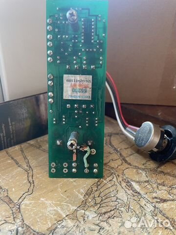

Ситуация следующая: Аппарат слаткой ваты модель Mega Floss Mosl; 3016xe. сломалась плата контроля температуры название платы m55260. Фото по ссылке. https://www.trapeza.ru/images/nowaterbig/58603.jpg Если уточнять, сгорел как я понял, Семистор. Причём хотел сфотать на своей плате поломку и вдруг обнаружил, а это больное место у этой платы. Так как на Авито есть такая же плата, судя повсему после ремонта. Фото https://60.img.avito.st/image/1/1.bztk8 ... eDxmHFrM2E

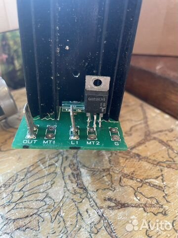

Если не видно на фото, то просто скажу что название детали q8016lh6 Характеристики следующие.

Купить деталь проблемы нету. Какие то 8-10 недель и Ляо из далёкой восточной страны отгрузит уже ближе к нам, в ближайшее зарубежье, то есть, в Московию. А там уже можно будет и в нашу страну Россия завести. Короче вариант, но долгий. Сейчас не очень мне подходит. К тому же, как я уже говорил, судя по всему, это больное место. Прозванивал через мультиметр, База если брать первую левую ножку, которая кстати и прогорела, на среднюю ножку показывает 1. Подозреваю, что просто соединение выгорело. А вот на Правую ножку, показывает где-то 0.340. Кажется так. Но думаю, это не нужные подробности, вы лучше понимаете что произошло и какой кувалдой лечить.
И так вопрос, есть ли варианты, которыми можно заменить? Может какой аппарат, другого назначения, который можно раздёргать и вытащить, столь нужную детальку? Остальная плата, судя по всему, в порядке. А вот, это слабое место выгорает как видите, во всех подобных аппаратах.

Если "типовой" дефект то скорее всего от недостаточного охлаждения радиатора и отсутствия качественного теплового контакта радиатора и корпуса тиристора. Как вариант - термосмазкой покрыть перед установкой.

Самые распространенные BTA16, BTA24 должны подойти, можно ВТВ, если не нужна изоляция фланца от МТ2.

У ВТА фланец никуда не подключен, хоть и металлический, у ВТВ подключен к МТ2 средней ноге.
Сейчас полностью даташит стоявшего посмотрел, L в q8016lh6 - изолированный фланец обозначает, так что ищите BTA. 6 - 80мА ток управления, тоже пойдет.

Я уже заказал ВТА24 600bw Уже завтра должен прити. Надеюсь я всё правильно понял думаю в воскресение начну восстанавливать плату.

Последние новости. Поставил ВТА24 600. Минута полёта нормально. Буду тестировать позже в рабочих нагрузках.
Забыл добавить. Прислушавшись к умным людям, я поставил дополнительный алюминиевый листик с обратной стороны Семистора. И закрепил его тем же болтиком которым Симистор крепится к радиатору. Не забыв конечно обмазать всё термопастой. Надеюсь поможет в случае чего.

Резюмирую, работу прибора, при выше предложенных заменах и улучшениях. Аппарат работает, и вроде даже как, без потери качества. Хотя сравнить не с чем, как он работал тогда не очень понятно, но свою функцию выполняет. Благодарю за помощь откликнувшихся людей.
