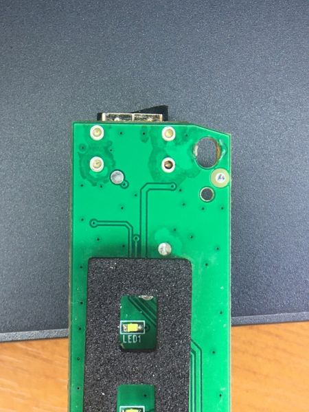

Помогите пожалуйста идентифицировать сгоревший элемент на плате диспенсера для жидкого мыла
Сгорел до состояния головешки 5-лапый элемент
chat GPT говорит что это возможно n или p канальный транзистор (power MOSFET / USB load-switch)
сам элемент обвел красным
Суть поломки - плата работает от аккумулятора но аккумулятор не заряжается от type-c

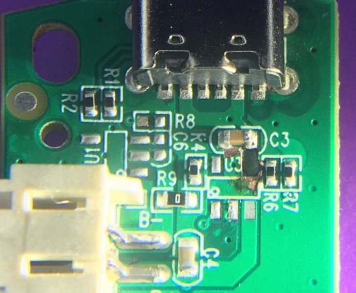

Ну это же ж смешно. Обращаться к имитации интеллекта чат жпт для ремонта аппаратуры. Это микросхема заряда литиевых аккумуляторов.
Сравнивайте.

LT4054 возможно, сравни по ногам
Добавлено after 1 minute 4 seconds:
Когда починишь, вскрой лаком или силиконом. Походу от воды коротнуло
LT4054 = MCP73831.
Может и от воды.
Но приносили колонки, где эти микросхемы палили блоком питания от смартфона. БП начинал выдавать повышенное напряжение на выходе. :dont_know:

Плата коротнула от попадания сооветственно жидкого мыла, при переезде диспенсер перевернулся и мыло из резервуара попало внутрь устройства и на плату.
Купил LT4054, отпаял сгоревший элемент. Сейчас плата выглядит так:
Есть ряд вопросов:
1. Так как нет в наличии лака, можно ли прогар залить жидкой изолентой (компаунд по сути) или лаком для ногтей например?
2. Элемент (Резистор??) C3 звонится с обоих контактов на землю накоротко и между контактами накоротко, он сгорел?
3. Откуда можно кинуть перемычку проводок на отсутствующую контактную площадку для LT4054 (VCC контакт если я правильно понял)?

1. на этом устройстве нет серьезных требований к гигаомным сопротивлениям и пикофарадным емкостям, можно почти любой прозрачный лак или клей.
2 С3 - керамический конденсатор. вероятнее всего гдето замкнуло дорожки. можно отпаять его чтоб убедиться.
если пробился - емкость посмотреть в типовой схеме в дэйташите чипа.
3. от С3 если я правильно увидел.

Установил LT4054 - заработало.
на LT4054 поднял ногу VСС и припаял к ближнему контакту C3
Единственное при зарядке пропала индикация процесса зарядки, но дальше разбираться уже лень.
Всем спасибо за помощь кто откликнулся.

За индикацию 1 нога отвечает
