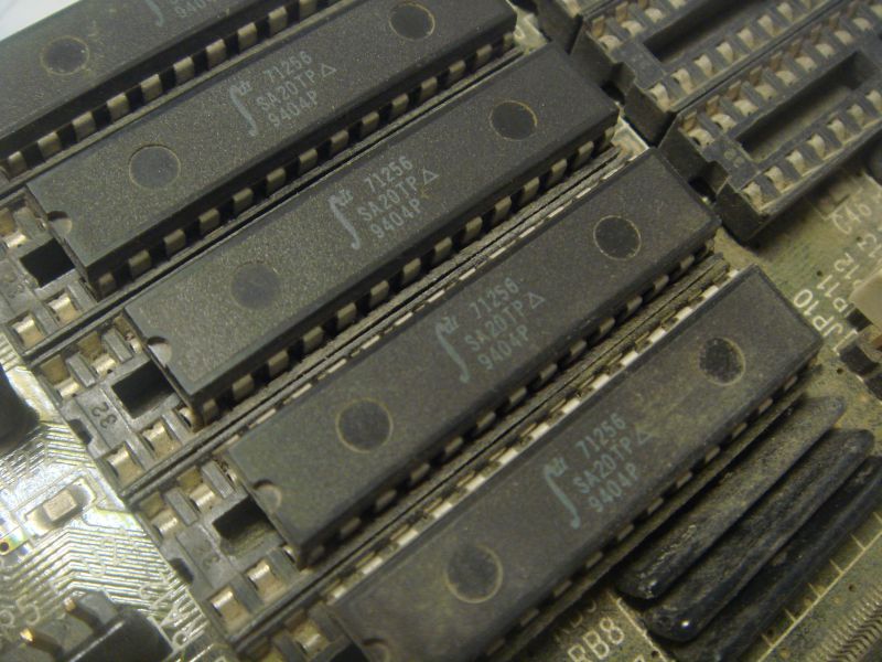

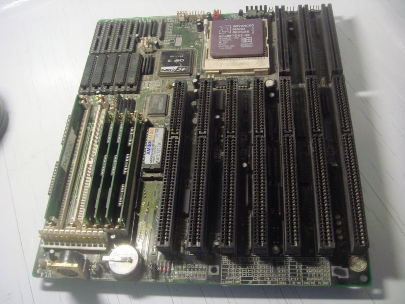

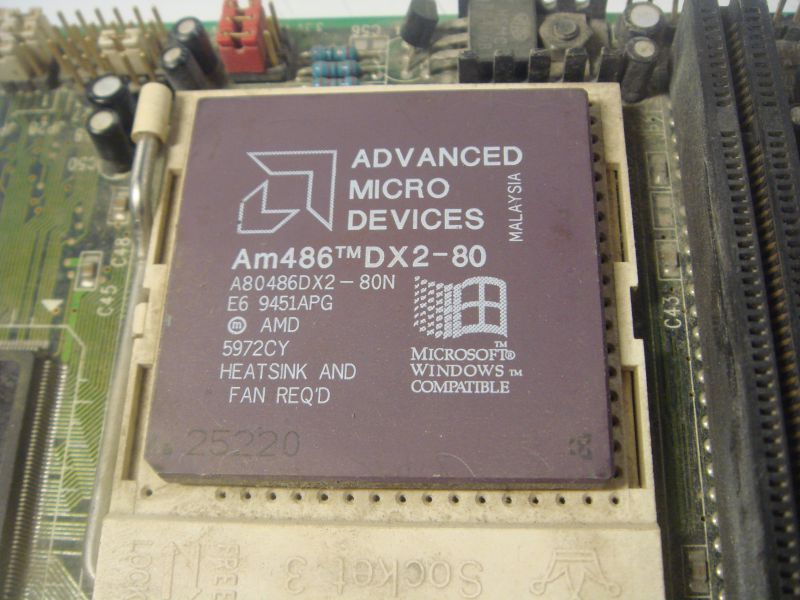

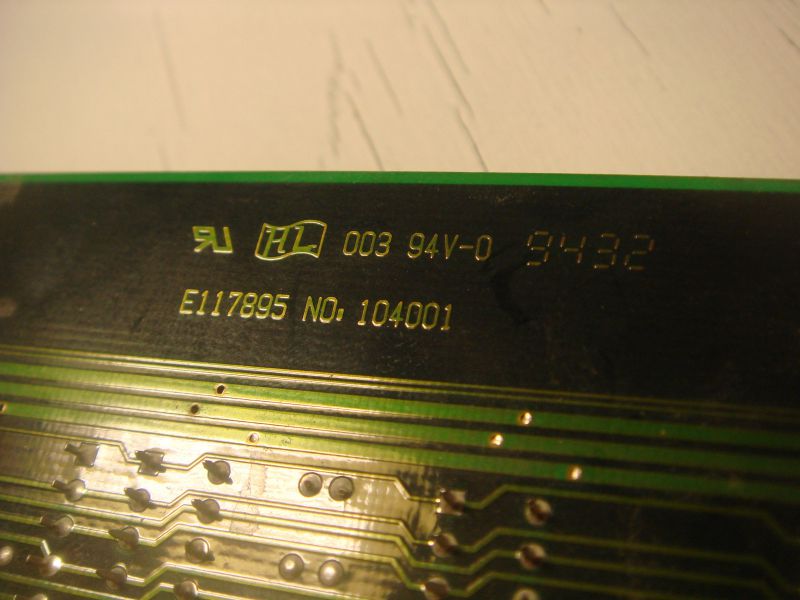

Попала в руки вот такая материнская плата
Подскажите, что это такое? С чем его едят? Что за дискретные компоненты установлены? Какую ценность эта плата может представлять и для кого?
Если с процессором все понятно, то по МП информации найти не смог. И выглядит она для меня дико, когда они были в ходу я ещё пешком под стол ходил.

Древняя материнка, шина ISA+VLB, память SIMM (30 pin и 72pin), установить туда более 32МБ проблема (нету и не умеет), запустить что-либо кроме Win98 не получится, и даже MP3 на играть не сможет по недостатку вычислительных ресурсов. Практического интереса не представляет, разве что чисто академически поставить на неё DOS и заняться программированием на ассемблере ради прикола...
Единственное ценное для практического применения в качестве органов - микросхемы кэш-памяти, ну, может какие резисторные сборки и т.п... 30-пиновая память также легко используется в любительских разработках, только кому оно сейчас надо...

Спасибо! Как всегда по делу, ясно и понятно)
Ну как раритет такие штуки очень даже продаются...не знаю правда насколько покупаются.

Если работает - можно попробовать продать именно как раритет. Честно говоря, у меня даже рабочая XT с огромными 40МБ MFM винчестерами есть. Но практического толку от неё ровно ноль - только место занимает на потеху самолюбию...
Ну, и я уже упоминал академический интерес, т.е. интерес ради познания. Такая плата удобна (точнее, её шина ISA) для создания с нуля самодельной периферии. Дело в том, что на ISA очень легко сажать внешние устройства, а программирование на ассемблере в DOS достаточно неплохое времяпрепровождение... Такой навороченный и легкомасштабируемый микроконтроллер с 13-ю аппаратными прерываниями...
