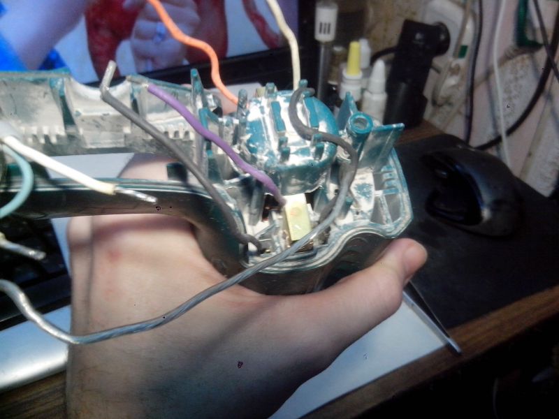

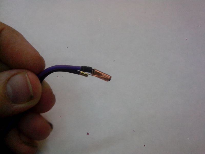

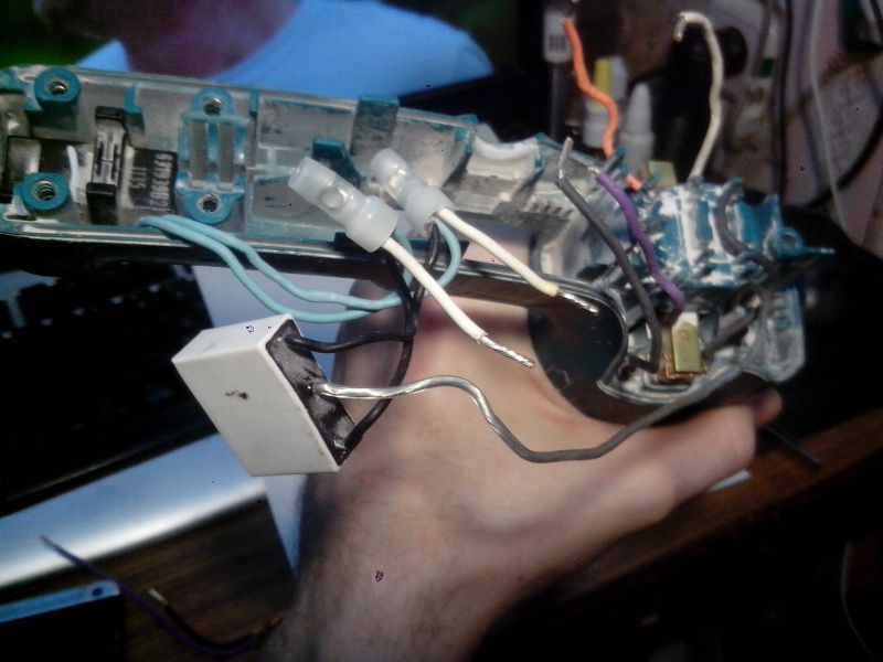

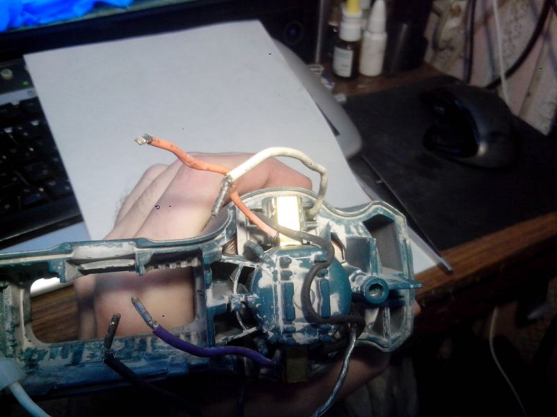

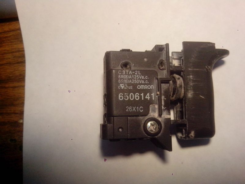

Подскажите пожалуйста как подключить кнопку электро-шуруповёрта Makita (модель не знаю т.к. оторвался шилдик, но шуруповёрт на 220в), а то какие-то умники все провода отключили, новую кнопку поставили (у старой сломался переключатель направления вращения, но я его починил), но при нажатии в кнопке что-то замкнуло и выбило автоматический выключатель, теперь новая кнопка не работает. Старую кнопку как я уже сообщил ранее я отремонтировал, но вот как подключить не знаю. Гугл не помог, т.к. новая кнопка была подключена по схемам из инета, но почему-то сгорела и я не хочу спалить старую не верно подключив (кнопка 1500р. стоит). Прикрепляю фото разобранного шуруповёрта, какой-то дросселе-подобной приблуды (была подключена к новой кнопке, возможно и к старой) и старой кнопки.
Провода в шуруповерте:
СпойлерИзображение Изображение Изображение
Какая-то странная приблуда, на вроде дросселя:
Сама кнопка со всех сторон где есть подключения:
СпойлерИзображение Изображение Изображение Изображение

Переключение (реверс) осуществляется переворотом проводов питания на двигатель. Тиристорный регулятор стоит последовательно и работает всегда. Та хрень :) это помехоподавляющий дроссель последовательно со щётками. Схем включения типовой кнопки надо на форумах по ремонту элеткроинструмента поискать и вызвонить Вашу исходя из принципов изложенных выше.

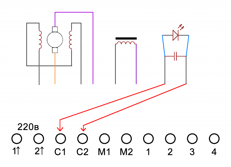

помехоподавляющий дроссель был подключен к выводам новой кнопки на М1 и М2 (на схемах из гугла эти выводы замкнуты просто проводом между собой), я так понял конденсатор подключать на С1 и С2 (два белых провода на фото шуруповёрта, синие (голубые) провода это подсветка), а вот как подключить остальное не понятно, точнее не ясен порядок подключения. Оранжевый и фиолетовый провода идут на щетки, белый и черный на катушки (на фото шуруповёрта).

Так на кнопке же написано, с1 с2 м1 м2. с1 с2 конденсатор, м1 м2 мотор

Вот теперь я совсем запутался, на многих схемах подключения М1 и М2 просто замкнуты между собой обычным проводом, в моем шуруповёрте на "новой" кнопке в м1 м2 был подключен этот самый дроссель. В общем теперь я совсем не понимаю что куда подключать, кроме 220в и конденсатора. Прикрепляю картинку со схемкой которую я срисовал с шуруповёрта и с контактами для подключения на кнопке.

У меня внутренности кнопки посложнее будут (фото ниже), да и в обеих приведенных вами схемах обмотки статора выведены отдельно, а у меня конец первой обмотки подключен на начало второй (см. схему из моего предыдущего сообщения, я перерисовал её с самого шуруповёрта).

значит реверс организован по схеме ниже, м1 и м2 скорее всего это щетки, по сути таже самая схема реверса как на кртинке нарисованной от руки, только вместо щеток переключается статор.

Я все равно не могу понять как подключить статор, с него всего 2 провода выходит. И либо проводов не хватает, либо там какая-то хитрая система реверса. И куда дроссель подключать? Может кто-нибудь на моей схеме нарисовать куда что подключать? Потому как если подключить все как есть - конденсатор на С1 и С2, и щетки на М1 и М2, то остаются ещё контакты 1, 2, 3, 4 блока реверса, а проводов остается только 2 от статора, ну и дроссель...

пробуйте
у меня больше вариантов нет.
1ejbogidop.png [70.43 KiB]
Добавлено after 1 hour 5 minutes 58 seconds:
схема подключения исходя из распиновки переключателя реверса с подобной кнопки

Вроде крутит, но бывает, что ротор не проворачивается, а просто стоит и гудит (при этом сильно греются щётки) и приходится его вручную провернуть. Думаю так не должно быть, а ещё провода от щёток и статора идут в сильный натяг, как будто они не под контакты родной кнопки.

Тему можно закрывать, спалил я нах и выключатель и одну (а может и больше) из обмоток ротора, да и щетки прогрелись хорошо. Подключение оказалось не верным, в одну сторону крутит нормально, в другую просто застревает и гудит. Шурупик на помойку.

пробуй без кнопки вообще, соедини последовательно статор и щетки. подключение на схеме верное, если нумерация контактов реверса совпадает с контактами внутри кнопки.
