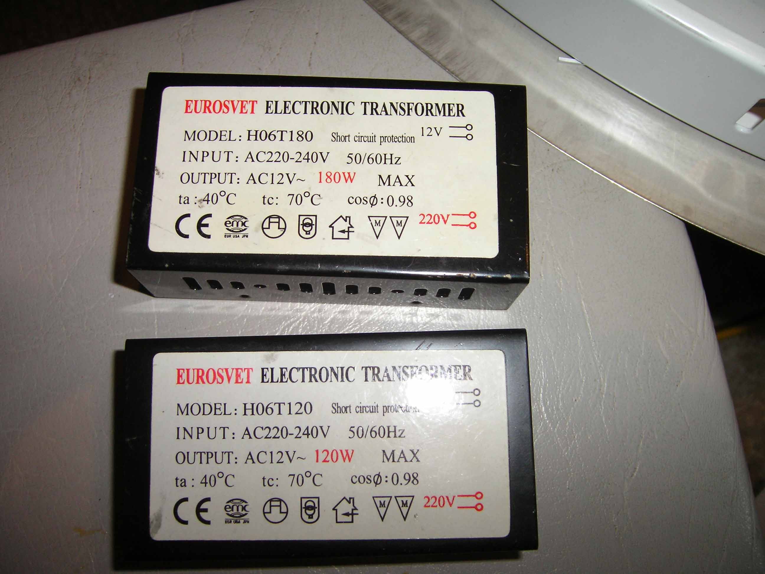

Добрый вечер, прошу сильно не пинать начинающего радиолюбителя, в поиске ничего не нашел, имеется люстра, в ней стоят 3 электронных трансфарматора, 2 из которых вышли из строя, 1й-180вт, 2й-120вт,
В первом сгорели и были заменены следующие детали: резистор на входе 220в, варистор перед мостом, один кондецатор после моста, 2 транзистора
Во втором сгорели и были заменены следующие детали: резистор на входе 220в, 2 транзистора, и один резистор (на фото он спаян с 2х частей так как такого номинала в магазине не нашел
в итоге блоки так и не работают, по возможности проверил уже почти все детали, динисторы вроде проверить нельзя, но прозванивал омметром замыкания нету, во втором блоке при включении грееются транзисторы, в первом не греются, динистор стоит DB3
прилагаются фото, попозже попробую какую никакую но схемку накидать, всем за ранее спасибо!
Комментарий к файлу: крышки с названием
100_8070.JPG [239.54 KiB]

Пока всё, что могу предложить - искать дальше неисправные детали. Схемы нет, замеров нет... :(

ремонтировать это гавно нет смысла, дороже выйдет. разве что если детали шаровые.
схем этих "электронных трансформаторов" в гугле - как гавна, обратить внимание на низкоомники около транзисторов.

ну вот история продолжается, те трансфарматоры отремонтировал, + дополнительно купил один трансфарматор Zorn new на 150вт чтобы по более разгрузить отремонтированные, проработало это все дело примерно месяц и после скачка напрежения некторые лампы потухли, как раз те куда я поставил новый трансфарматор, вскрытие показало: сгорел резистор на предохронителе, 2 диода на мосту, 2 транзистора, еще один резистор. Все заменил блок работает лампочки горят но вот одна неприятность смущает,когда хотел потрогать радиатор транзистора после 30 минутной работы блока меня ударило током (хотя когда токо поставил я их щупал как они грелись все было нормально), подношу индикатор к радиатору одного из транзисторов и он светится.что за беда и как с этим боротся? напрежение на выходе под нагрузкой показывает 2,4В. В общем вместо диодов 1N5399 поставил HER208. вместо транзисторов BLD139D поставил 13005A. таких какие стояли в магазинах нету.

Ты про прокладки изоляционные слышал и про дистанционные втулочки для транзисторов?! :)

слышал)), более того когда ремонтировал предыдущие блоки так там транзисторы стояли на термопасте и с прокладками, но тут такого нету, все как стояло так и поставил. Тоесть это нормально?, у нового тоже током биться будет? почему второй транзистор током не бьется?

Потому, что ты в него пальцем тычешь, а на нем напряжение ...

примерно понял, это походу везде так где на колекторе есть большое напрежение, в данном виде корпуса транзистора колектор и площадка под радиатор замыкают, а почему второй током не бьется?
