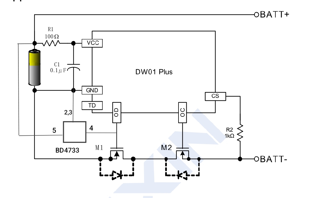

Всем привет.
Имеется платка для защиты разряда/заряда на dw01a. Микросхема отрубает 18650 когда напряжение на ней падает ниже 2.4, а это маловато. Надо что бы банка отключалась при 2.7. Вроде как это можно настроить поменяв резистор, подключенный к CS. Но не смог найти нигде никаких конкретных данных на этот счет. Можете помочь? Даташит: http://escooter.org.ua/_fr/1/DW01A-DS-10_EN.pdf
Как поднять порог отключения аккумулятора с 2.4 до 2.7 вольт? (Вроде как 18650 не любят разряжаться ниже 2.7 вольт?)

Вообще-то, после снижения напряжения до 3,3 В дальше начинается резкое
падение, т.е. ёмкости там уже мизер. Поэтому практически надо ориентироваться
на это напряжение и не допускать глубокого разряда.
А в микросхеме пороги напряжений не регулируются....Микросхема только защищает
от критических ситуаций (от "дурака"), а желаемые режимы эксплуатации
должны создаваться другой схемой.

Если хочется поднять НИЖНИЙ уровень отсечки - ставим последовательно с R5 диод Шоттки
Если хочется поднять ВЕРХНИЙ уровень отсечки - ставим диод Шоттки между 3 выводом микросхемы ТР4056 и минусом источника питания.
(для сохранения миниатюрности в качестве диода Шоттки можно BAT46 впаять)

Чтото я не понял каким местом 4056 влияет на отключение батареи при разряде, она же обесточена.
dw01 разные на разные напряжения и режимы, зависит и от производителя и от ревизии, и нигде никакой информации что купил не пишут.
Ничего там перенастроить нельзя, надо собирать схему на хотябы 431 с возможностью настройки

Все ИС литий протекторов имеют микроамперные токи и НИКАКИХ настроек внешних не имеют. Только заводские и по кодам расписаны. У них слишком маленькое потребление декларируется и внешние резисторы просто невозможны при сохранении существующих токов потребления.

Идея dumbass с диодом, который последовательно с R5 для поднятия нижнего порога разряда недоработанная. Так как это параллельно поднимет и порог заряда. Я думаю, что нужно диод зашунтировать полевиком и затвор кинуть на один из затворов fs8205a так что бы при заряде аккумулятора происходило открытие транзистора и "закорачивание" диода.

Тема старая, но решения так нигде и не нашёл. И вот что наколхозил.
Есть простое решение добавить параллельно затвору ключа разряда супервизор с открытым коллектором BD47** в корпусе sot23-5 и микромощным потреблением. Работает нормально, микрухи выбираются с разным порогом, в зависимости от желания.
Комментарий к файлу: DW01 и BD4733
