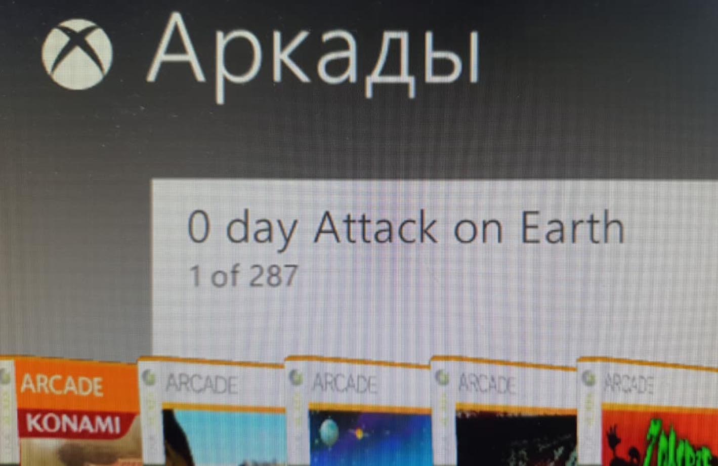

Добавлено after 55 minutes 23 seconds:
Открыл свой XBOX360. У меня чип свежее и не требует игр с проводом. Но не понимаю, почему он стал тупить...
Ну и 2ТБ диск внутри:
Добавлено after 11 minutes 54 seconds:
Наверное, я двину на RGH3 безчиповый.
Добавлено after 6 hours 52 minutes 49 seconds:
Прошил себе RGH3. Внезапно работает и быстро.
