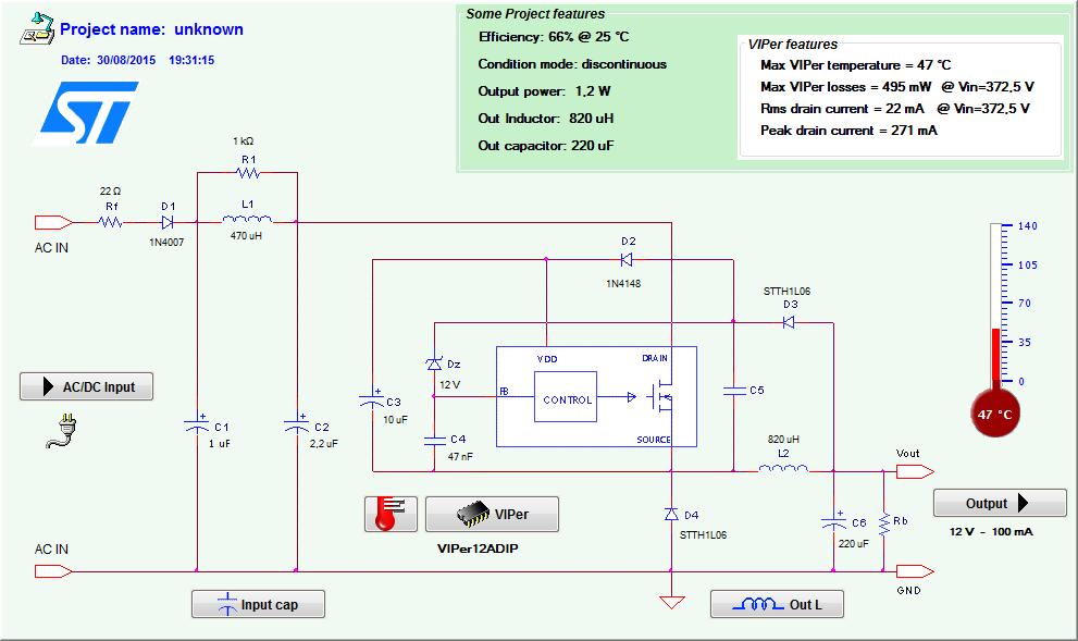

Товарищи, добрый день.
В наличии контроллер мощного насоса.
Питается от 2-х стабилизаторов 1117-5. Один питает микроконтроллер, второй - плату IO (Простенький мониторчик и несколько кнопок).
Перед ними стоит микросхема VIPer12A с развязкой, которая должна обеспечивать им питание в пределах 10в.
Первичная диагностика выявила, что выход первой 1117 закорочен ( внутри самой микросхемы) Заменил. Стало лучше. На входе 1117 стабильные 1,5в. Куда могут деться остальные, при том что на выходе VIPer12A 9,8в не найду. Выпаивать все подряд не хочется, боюсь запороть плату.
На выходе обоих 1117-5 судя по всему все ок, т.к. при подаче 5в с внешнего источника контроллер включается.
PS. Следы перегрева на исправном 1117. Однако, на всякий случай его заменил тоже.

На Вайпере собран понижающий DC/DC, искать у него непосредственно на "выходе " 1и 2 ноги 10 Вольт не стоит, там только импульсы 300В, а искать 10В нужно после дросселя, на электролите рядом с дросселем, который может быть дохлым, от большой пульсации стабилизатор и мог убиться. Сам Вайпер питается от отдельного конденсатора через развязывающий диод и у него все может быть окей с питанием, тем более измерить его не удастся, тк оно не связанно с землей.
Схема включения такая примерно

Вооооть, спасибо большое. В спешке не врубился в даташит вайпера. Проверю сегодня.
Тогда, действительно и вайпер проверить надо будет. Фиг его знает, если на ноге 10в импульса и, что после выпрямления..

Советую ничего не мирить непосредственно на включенном Вайпере, чревато его вылетом, как и у любой подобной схемы с плавающим, бустрепным питанием. А проверять нужно в первую очередь вышеупомянутый конденсатор, например методом замены на заведомо исправный 100мкФ Х16-50В, если измерить параметры нечем.

Заменил электролиты на выходе и в цепи развязки (тот который идет на FB вывод)
Первый был незначительно подсажен, второй - неисправен. Однако, изменений не наблюдаю. Все так же. На питании випера напряжение есть, на выходном конденсаторе 1,32В.
Однако была обнаружена нагрузка -собственно сам драйвер двигателя, не через 1117 а напрямую - вроде как должно быть 12 вольт на ней. Дорожка на нее была спрятана под элементами. Монтаж платы не позволяет ее отключить или померить ток на нее. Косвенные методы диагностики о неисправности не говорят. Входное сопротивление приличное, перегрева или нагрева при включении на микросхеме не наблюдается.

Но тут схема которая была ЗА 1117 работает. Я ее запитал от внешнего БП, проверил. Проблема либо в випере ( или его обвязке), либо в нагрузке 12 вольт, которую я проверять таким же способом побаиваюсь. Хотя придется скорее всего.

Проверил внешкой 12 вольт. все что после выходного конденсатора - работает. Токи умеренные и входят в пределы рабочих для Випера. я в тупие
