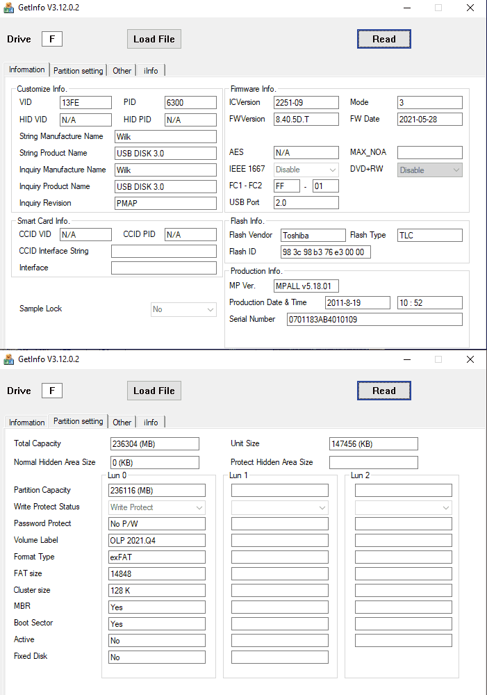

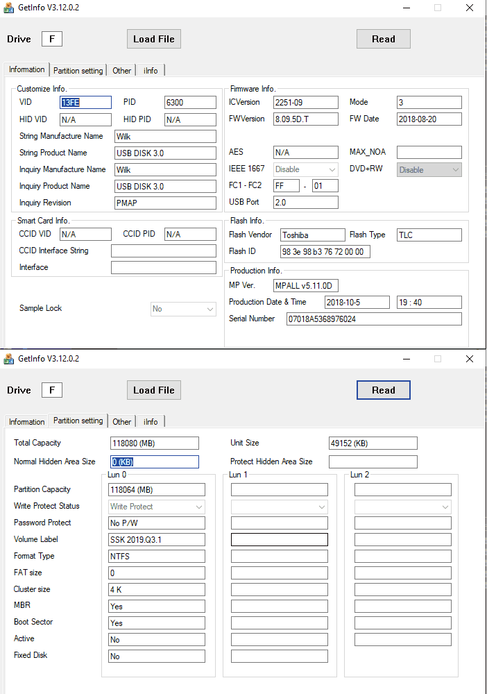

Есть флешки на 128/256 Gb на чипе Phison PS2251-09. Не дает стереть или отформатировать. Diskpart не помог, пробовал attributes disk clear readonly. Пишет что аттрибут очищен успешно, но ничего не меняется. На команду clear ругается DiskPart has encountered an error: The request could not be performed because of an I/O device error.
Инфо на 128Gb флешку
Инфо на 256Gb флешку

[uquote="MyxoMop",url="/forum/viewtopic.php?p=4395714#p4395714"]Есть флешки на 128/256 Gb на чипе Phison PS2251-09. Не дает стереть или отформатировать. Diskpart не помог, пробовал attributes disk clear readonly. Пишет что аттрибут очищен успешно, но ничего не меняется. На команду clear ругается DiskPart has encountered an error: The request could not be performed because of an I/O device error.[/uquote]
:dont_know:
https://mdex-nn.ru/page/snimaem-zashhit ... ows10.html
Тут в комментариях софт выложили.
https://pikabu.ru/story/litsenzionnaya_ ... um=sharing
Сообщения: 1779
Сообщение MyxoMop »
Помогла утилитка PhisonWP_v0.1. За секунду сняла защиту со всех флешек. Особое спасибо АлександрNZ за ссылку на эту прогу. Получил полностью рабочие 2 флешки на 128 и 2 на 256 Гигов. Ща даже сижу не знаю что на такой объем на них записать :)))
