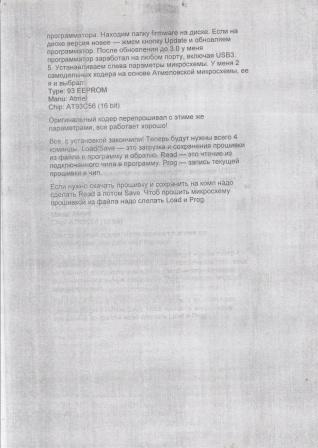

Здравствуйте. Принтер CANON LBP2900, картридж Q2612A (12A) для HP. Работал без нареканий много лет, но после зажёвывании бумаги стал выдавать вот такие листы:
IMG_20250128_0001.jpg [32.55 KiB]
Что могло произойти? На какую деталь картриджа надо обратить внимание? А главное, каково состояние фотобарабана?

Барабан не контачит с боковым токоотводом. А вот почему - это уже по месту разглядывать надо

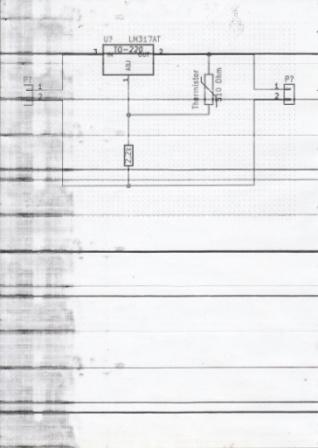

Согласен. А почему - тонер просыпался внутрь принтера, не знаю по какой причине, может бункер отработки переполнен. Разобрать бы да почистить, но времени ну совершенно нет. И решил отнести в единственный сервис в городе для почистить. И вот отдают мне принтер со словами "ваш картридж негодный, покупайте новый и всё будет хорошо." В придачу дали распечатку пробной страницы, вот она:
IMG_20250128_0002.jpg [32.96 KiB]
Я считаю, мне подменили фотобарабан, а может и ещё что. Две картинки ну совершенно с различным поведением. Дома попробовал, ну в общем, загубили мне принтер! Специально отправил в ремонт вместе с картриджем, типа разберутся и если что отремонтируют. Вот картинка после ремонта, схемка распечатана на половине листа, вторая половина должна быть совершенно чистая:
IMG_20250128_0003.jpg [17.5 KiB]
Здесь на что может быть подозрение?

А на этой отпечатке уже другая проблема - тут повторы дефекта идут чаще, диаметр вала меньше. Тут зарядный ролик не контачит. Скорее всего торец грязный. Или растворителем протерли и токопроводящее напыление снесли.
Лучше купить новый картридж и забыть про эти мытарства. Не такой уж он и дорогой. На Алиэкспрессе есть занедорого
