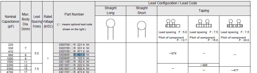

Мне отдали БП CoolerMaster rs-460-pcap-a3, хороший такой тяжелый :)
сказали что мол не работает :) разобрал я его, оказалось, как бы сказать, развалились два конденсатора керамических(так он вроде называется) с маркировкой R681K 1PV.
Пришел значит в магазин назвал маркировку, дама посмотрела на меня как на дурака, сказала мол нужно знать ей емкость.
Пошел смотреть в тырнете. Ничего не нашел про него. Стал искать схему БП, тоже не нашел.
Прошу помощи в поиске, узнать бы на сколько он :))

Не эти ? http://www.efind.ru/forum/attachment.ph ... 1171021736

спасибо за PDFку)
из нее как я понимаю емкость кондера 680пФ на 1кВт
вроде та если не правильно то поправьте
Комментарий к файлу: выделен нужный кондер

680 пФ 1кВ
