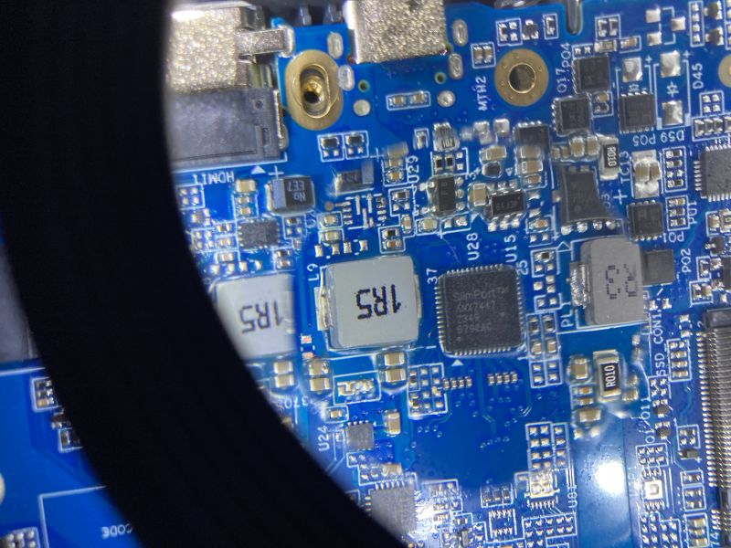

Посмотрел, на моём нет этой схемы. Около usb(включая type c) есть чип SlimPart ANX7447 и Parade 8719E, погуглил и похоже это не то, что мне нужно, остальное - я так понял силовые элементы(мосфеты, дроссели и куча смдшек)
Я нашёл у себя разъём нужного диаметра для штатного гнезда зарядки. Подал 19в с его родного бп. Есть зарядка батареи(горит индикатор), есть даже какой-то старт(индикатор включения загорается при нажатии кнопки), но нет изо и ледяной проц(я держал пару минут включённым - кулер не начинал крутиться и теплотрубка ледяная), если зажать долго кнопку вкл, то он выключается, как положено. Подкидывал озу, ссд - то же самое. И ещё во время старта свистят дроссели как раз в районе этого злополучного type-c

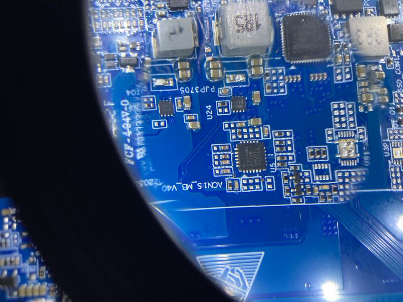

UPD. Отключил аккум. Нажал вкл. Подождал 2-3 мин. Дроссели начали свистеть с одинаковым интервалом(где-то 0.5 сек свист, 0.5 сек тишина и так по кругу). Народным средством - пальцем - случайно обнаружил, что в районе type c греется плата. Потыкав все элементы, нашёл некий ALTR 577(буквы не уверен, зрение слабое даже под увеличительным стеклом, но цифры точно 577) - мелкий элемент, 12 ножек, что это - вообще без понятия, гугл такого не знает. Он прям расколялся и палец держать невозможно. Сбоку от него, возле hdmi стоит точно такой же с точно такой же обвязкой и он не греется. В общем выпаял его феном(паяльная станция, хоть и простенькая, имеется), дроссели свистеть перестали вообще, но по-прежнему нет изо и проц не греется

А вы сможете проблемное место и рядом с ним сфотографировать и выложить?

СпойлерИзображение Изображение Изображение Изображение Изображение
Замерил сопротивления на всех дросселях. Честно - не знаю, что норма, а что нет, на суд мастерам :)))
...там смдшка около проблемного места сколота - это уже я своим огромным жалом(маленького нет) и [кривыми] ручонками содрал - поведение платы никак от этого не изменилось, но всё же...

Судя по виду и расположенным в непосредственной близости дросселям, сгоревший элемент является ШИМ-контроллером с силовыми мосфетами на борту. Без него нормального старта бука не будет. Ищите bordview свой материнской платы, определяйте что там за микросхема и запаивайте её. Если повезёт, ремонт на этом и закончится.
