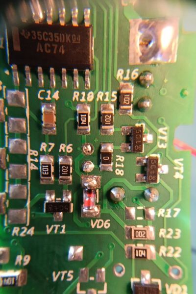

Подскажите, элемент VD6 на прлате - это ведь стабилитрон? Он же не должен прозваниваться в обе стороны? На плате таких VD - 3 штуки, но только этот прозванивается в обе стороны (со показанием ,032). У двух других мультиметр в режиме прозвона не звенит, но в одну сторону на мультиметре показания не меняются (стоит единица), а в другую сторону показывает у одного ,340 , а у другого ,521.

Это скорее всего не стабилитрон, а обычный диод 1N4148 (LL4148). В SMD исполнении.
Понятно. Но и диод не должен прозваниваться в обе стороны?

А Вы его проверьте выпаяв. Может там параллельно ему что-то стоит. Кто его знает. По картинкам не видно.

В общем, отпаянный VD6 ведёт себя так, как два других VD неотпаянных из схемы.
Впаял его обратно, поставил батарейку и пошла регистрация частиц, однако, через некоторое время регистрация прекратилась и опять на диспплее появилась надпись Err.
Но, кажется, обнаружился источник проблем... После нескольких циклов in/out с батарейкой, - вдруг вывалился плюсовой батарейный контакт. Видимо он расшатался и был плохой контакт. После того как впаял его обратно - прибор наконец заработал в штатном режиме, пок что...

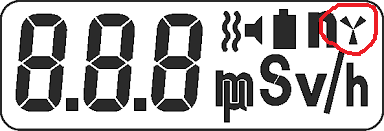

Но мой квест только начинается :)) Я изначально хотел некоторый апгрейд этому прибору сделать - добавить подсветку экрана и сделать индикацию регистрируемых частиц отдельным светодиодом. Хотя индикация регистрируемых частиц на экране есть, но иконка такая маленькая, что её плохо видно.
Подскажите, может есть примеры похожих модификаций для аналогичных устройств?

Наверное, можно было бы в параллель вставить светодиод к существующему индикатору частиц, но откуда сигнал идёт на этот элемент дисплея я тоже не разумею.

Мда, жаль не найти электросхему прибора. Сам толком не разбираюсь в электрике, а по одним фото никто не подскажет что к чему паять :(
"просто подпаять" светодиод в любом случае просто не получится. Так или иначе нужна будет схема с участием активных элементов, согласующая сигнал или от датчика Гейгера-Мюллера, или приходящий на ЖК индикатор, и светодиод. А с учетом того, что питается схема от 1.5 вольт - потребуется еще и дополнительный повышающий преобразователь для светодиода. Или усиление преобразователя, питающего контроллер дозиметра.
В любом случае это будет тот еще квест.
