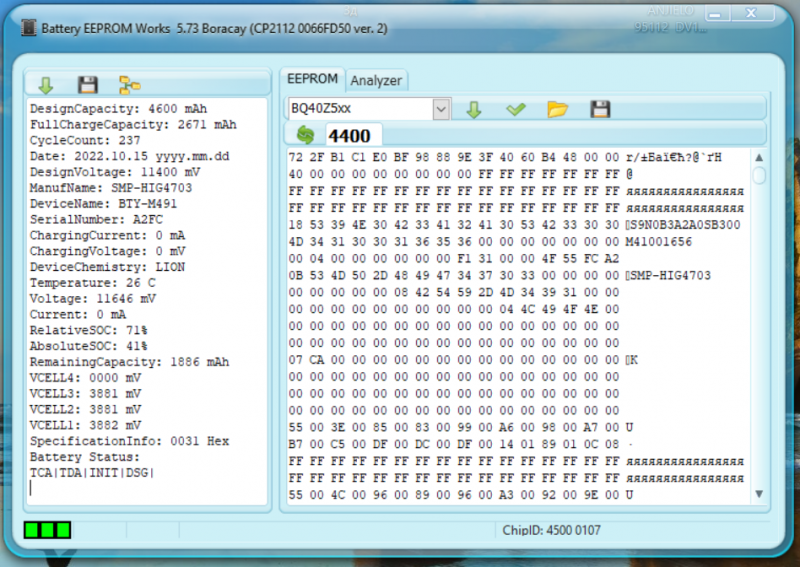

Всем привет. Залочился контроллер BQ40Z50 (556) на акб BTY-M491, дамп по ссылке https://disk.yandex.ru/d/HGIgWFtyowIKjQ .
в данны момент такая картина в Бэшке. Прошу подсказать как сбросить флаги ошибок. Заранее благодарю.

Kanyfolich, нажать на зелёную стрелку справа от чипа.
Прочитает дамп, сохраняете. Дальше вбивается нужную ёмкость, круговая зел.стрелки и записать в чип зелёная галка.
Дамп я уже считал и выложил на файлообменник. Для чего мне менять ёмкость? Если она соответствует заводской и сами аккумы не менялись. Или это поможет убрать флаги ошибок?
А от чего он залочился ?
Обычно из-за износа аккумов . Даже из отчета видно
Предположим, я изменю ёмкость. Это сбросить счётчик циклов заряда и снимет флаги ошибок?
Да.
И если вы хотите проверить свой акб, то вбиваете емкость ту, что указана в строке FullChargCapacity
Можно и командами сбросить ошибки, но этому акб поможет только замена банок.
