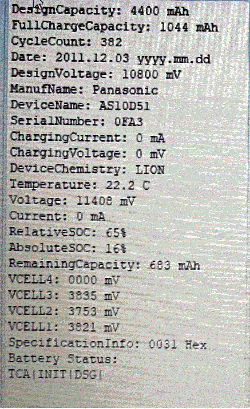

145mdv,
Насколько помню - там для чтения ЕЕпром надо СН341 подключать
Ты путаешь с чипом MAX17817 (Hewlett-Packard), вот в нем нужен CH341.
145mdv переподключите питание, потом вывод из спячки и пробуете читать.
А так вам любой контроллер от серии AS10ххх подойдет, они взаимозаменяемы. Там и чипы были разные в т.ч. и bq20zXX
Если не получится найти, пишите в личку есть несколько штук.
Приветствую.
Удалось немного оживить. Но все равно заряд не берет и ноут от батки не работает. Подскажите куда копать?
Отчет на фото.
2026-02-12_11-58-36.png [234.38 KiB]
AS10D51 (2).gif [242.36 KiB]

145mdv, предохранитель проверяли? SP посадить на GND, снять отчет и замерить напряжение.
И дисбаланс напряжений исправляйте.
Подключил с резисторами в 1кОм, читает и пишет, но только если замкнуть + АКБ с + на разъёме. Пред, восстановил, но его палит постоянно.
новый скрин с бешки на фото.
Есть ли еще предложения?

145mdv, не восстанавливая пред, вывод из спяки + на +, сделать ресет/очистить ошибки, прочитать появились ли данные в ChargCarent и ChargVoltage, восстановить пред.
P.S. По отчету все хорошо уже. Но нет флага INIT ((( Палит постоянно когда подключены банки? Через резисторы и от ЛБП с ограничением тока 100mA не должно палить.
По всей видимости либо не соблюдаете очередность подключения сборки к контроллеру, либо косячите при пайке на плату(не полный пропай)

Пред палит от АКБ, от ЛБ все нормально, + на + выводит из спячки, но при снятии перемычки связь с контроллером снова теряется
