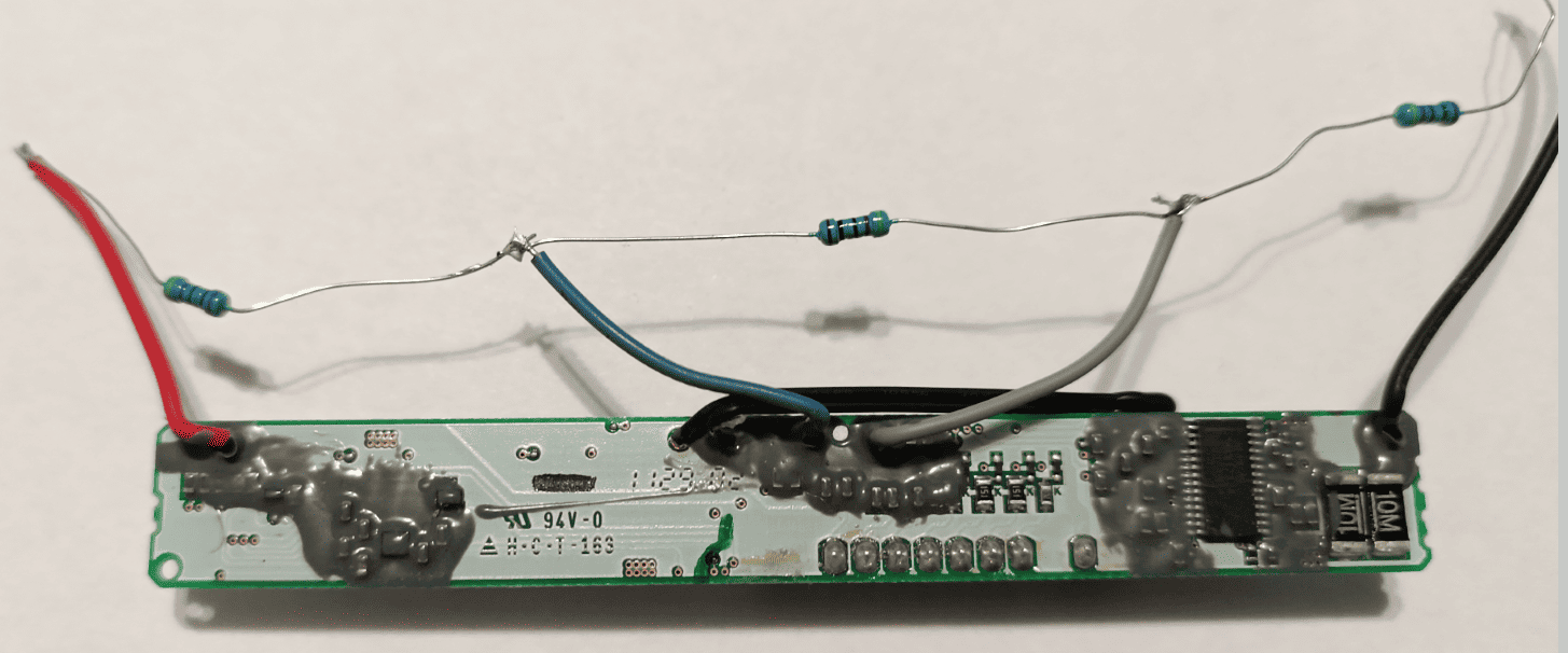

Попробовал ночью поступить по другому, распаял аккумулятор, запаял сопротивления вместо банок. банки отдельно зарядил все до 3.7в. Плату с резисторами запитал от блока, пробовал действовать как в справке. Залил еепром лоченый, поднял напругу до 14.8, сделал запись емкости 2500 со сбросом. Запаял банки от - к +, вставил в ноут, при включении З.У индикатор начал гореть оранжевым, но на ноуте и в аиде 89% и бесконечная зарядка. Так стоял целую ночь. Попробую отсоединить акб и дать полежать, после работы попробую разрядить через биос, дать отлежаться и пробовать заряжать. Банки новые inr1860 розовые.Единственное не совсем понял как с резисторами действовать. По справке блоком питания добиваемся минимального напряжения на ячейке и remain capacity 0, у меня получилось законнектиться только при напряжении на ячейку 3.1в, зачитал акб, потом поднял на блоке до 14.8(чтобы было около 3.6 наячейку), влил чистый лоченый еепром, сделал пропись емкости, ну а дальнейшие действия и поведение выше описал. Последовательность действий правильная?

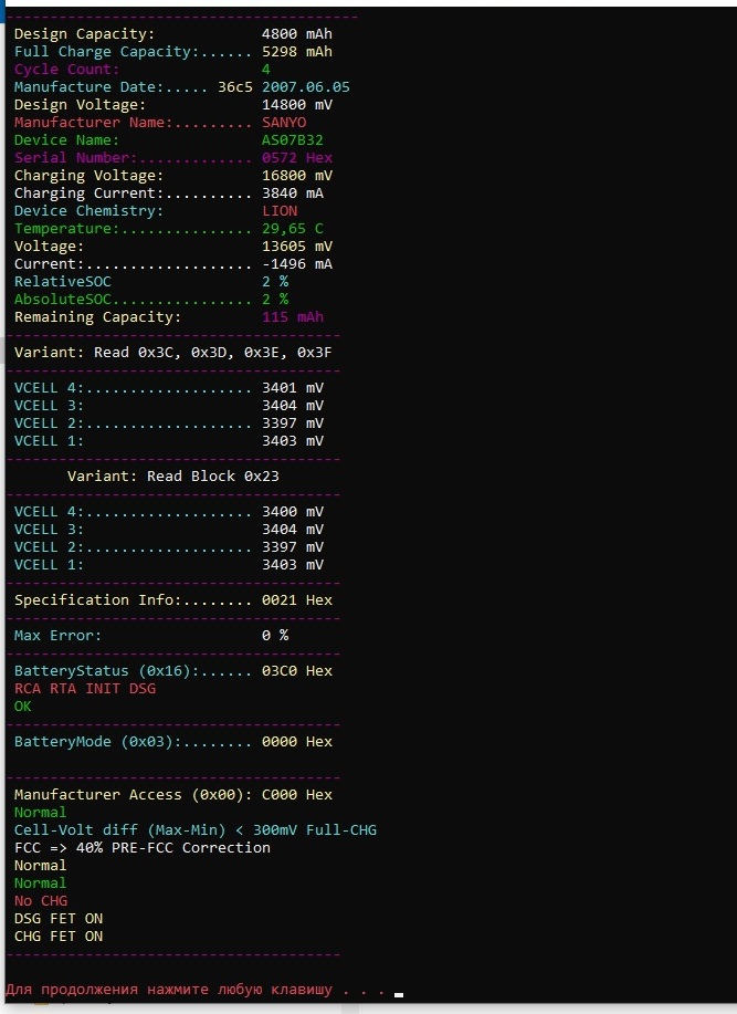

Новая попытка, взял новые четыре банки, отбаллансировал ровно до 3.7в, запаял резимторы на плату, выставил нужное напряжение чтоб на точках соединения было 3.7в, общее напряжение 14.8, влил еепром чистый лоченый, прописал емкость 2500 и соответственно запись со сбросом. remain capacity было до сброса и прописи 750, стало ближе к нужному 2487, запаиваю банки, зачитываю акб уже с банками аккумулятор и в логе вижу что небольшой разбалланс, хотя в реальности тут же замеряю мультиком банки и все 3,7 плюсминус 50милливольт. Вставляю в ноут, втыкаю зарядку, по индикатору (синему) вижу что акб 100%, запускаю ноут, запускаю аиду, заряд100%. дальнейшие действия? разряд? но ведь везде пишут что зарядить АКБ до 100%. Но у меня при напряжении 14800 ноут уже пишет что заряд 100% и естественно зарядки нет.
з.ы. Вы везде делаете упор на качество банок. Еще раз уточню что банки новые, закупаются партиями от 100штук несколько раз в год, на них периодически собираем акб для электротранспорта, иногда перепаковываем электроиструмент и иногда ноутбуки. Ниразу никаких проблем не было , специально взял новые четыре банки чтобы исключить брак. Просто именно с этим ноутбуком столкнулись с проблемой отсутствия зарядки. И вот сейчас скорее всего если дам этому акб разрад, то просто посажу опять банки до 3в и вернусь к изначальной проблеме. Поэтому и спрашиваю последовательность дальнейших действий. Разряжать?

checks,
VCELL4: 3725 mV
VCELL3: 3644 mV
VCELL2: 3730 mV
VCELL1: 3683 mV
Уже озвучили - Разбаланс по банкам большой !!!
Надо свою прошивку ЕЕпром использовать - там есть Калибровочные данные по напрягам
Без баланса ничего не выйдет....
SysPres - возможно надо замкнуть на минус разьема - ФЕТЫ открыть
Проверить банки в нагрузке - через Бешку + Лампа от Стопа АВТО
Ничего другого вам не скажут
все 3,7 плюс-минус 50 милливольт. - это шутка ??

checks, у вас что мультиметр измеряет до десятых долей только?
Чем вы балансируете банки, аймаксом? Не правильное решение. Есть же простое решение, холдер на 4 банки, распаиваете всё в параллель, вставляете банки и оставляете на ночь(минимум на 12 часов)
Что значит чистый?
Правильно вам shura1971 сказал:
Вот это странно, т.к. в отчете у вас нет флага FC(FullCharge). Ключи должны быть открыты и должна идти зарядка.
Пробуйте зарядить акб не в ноуте, а от ЛБП выставив в нем эти параметры:
ChargingCurrent: 1250 mA
ChargingVoltage: 17400 mV
И в процессе зарядки можете снять отчет и показать нам.
Только не вложением вставляйте, а текстом и под спойлер его.

Добрый день форумчане. Подскажите плиз с аккумулятором Green Cell FPCBP282 для Fujitsu, контроллер МАХ 1786А. Не могу подключиться бешкой 5.73 и СР2112 к контроллеру. Батарея рабочая была до разборки, припаял резисторы вместо банок, определил + -, подключил ЛБП 12V 40 mA. Плюс подавал на выход батареи, предохранитель и ключи целые, по гребенке перебирал, искал DA и CL, ничего не помогает батарея не определяется.
Спойлерhttps://img.radiokot.ru/files/35982/3zzzqdkg3f.png
Схему покажи по которой подключался

Все, как в ютюбе, плюс. минус от лбп по краям и по остальным контактам разъема искал дата и клок. Подавая плюс от батареи на плюс разъема.
2026-02-23_162003.png [201.44 KiB]
2026-02-23_161945.png [234.45 KiB]

ozezy, поискал по своим записям, нашлась такая распиновка для Fujitsu FPCBP250
____TOP_____
|+| | | |C|D|TS|-|
Минус на разъёме надеюсь знаете как найти? если нет маркировки на корпусе или плате.
Добавлено after 4 minutes 11 seconds:
ozezy,
Вот пока рабочая была, надо было и пытаться считать отчет, найти нужные пины ))))
Просто посадите на постоянку + на + и пытайтесь считать. Что в этот момент показывает ЛБП?
