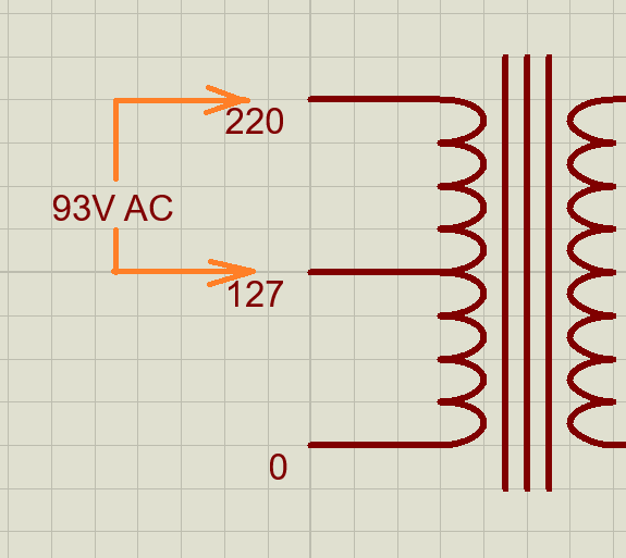

чего нибудь найду,(транс подходящий,
:dont_know:
берётся обычный трансформатор с входом 127/220, -
И с входов 127 и 220 вольт получается 93 вольта.. :dont_know:
А, если найти какой- нибудь ТАН-ТН-ТПП "127/220-50" (именно с таким обозначением) ватт на 30 или больше, то там с первички можно вообще много чего получить..
Трр.png [22.4 KiB]

Моторам понижают напряжение только трансформаторами. В серии ОСМ полно трансов под станочную электроавтоматику на 110 вольт всех мощностей. Ну и в сериях ТА,ТАН и ТПП полно... если там действительно 30 ватт всего. До 50-60 ватт найти трансы несложно и относительно недорого.
Не знаю что там за мотор у Вас но вид у него как на ватты мощности. Вы бы задачу озвучили, к чему такой трах с неподходящими моторами, имхо ДПМов и с редукторами и без полно и недорого.
Я могу ошибаться но моторов с приемлимыми характеристиками и с одной парой обмоток не было, для хоть какой-то мощности надо пару, а лучше три обмотки. Были какие-то крошечные моторчики для командоаппаратов стиралок и прочего без конденсаторов и резисторов на 220 вольт.. синхронные, но у них мощность никакая.

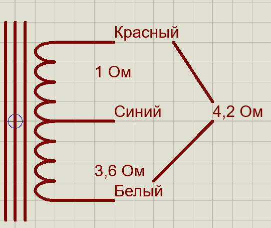

Нашёл другой эл. мотор, марки на нём нет.Обмотка состоит то же вроде из двух секций, три вывода. Причём у синего вывода маркировка 60гц., а у красного вывода 50 гц..
Только вы обмотки неправильно нарисовали, НЕЛОГИЧНО, должно быть, (и я на 100500% уверен, что это так) ВОТ ТАК:
Если его включают в источник питания 60 герц, то подключают "белый-синий", а, если в 50 герц, то "белый-красный"
Напряжение сказать трудно, можно (нужно) поэкспериментировать..
Вероятнее всего это асинхронный электродвигатель с расщеплёнными полюсами:
https://studwood.ru/1621668/tovaroveden ... _polyusami
зы..
СпойлерКак узнать, на какое напряжение лампочка?
Берёте ЛАТР, подключаете лампочку и плавно повышаете напряжение-
Как только лампочка сгорит- значит, она была на меньшее напряжение... :))) :))) :))) :)))

И даже примерное значение напряжения для эл. двигателя нельзя определить?
С уважением Борис.
 Заголовок сообщения: Re: Подскажите как включить этот эл. мотор.
СообщениеДобавлено: Пт авг 27, 2021 16:35:51
Карма: 195
Рейтинг сообщений: 8548
Сообщений: 42611
Пробуйте..
12-24-36-48-54-100 вольт.. Какие там ещё джапы напряжения используют... :dont_know:
Трансформатор должен быть, хотя бы чуть- чуть крупнее электромотора..
Смущает сопротивление обмотки в 4,2 Ома для 50 Гц.. :dont_know:
