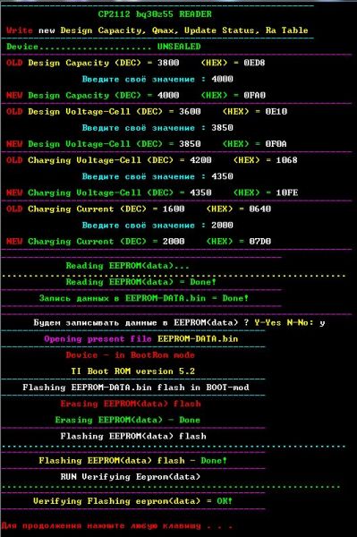

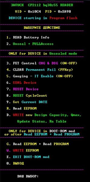

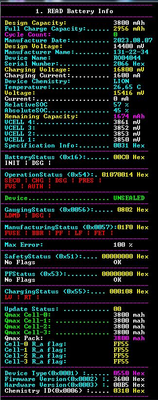

Всем привет
Почти закончил CP2112-bq30z55-READER
Осталось доделать UNSEAL-FAS .
UNSEAL-FAS Делать только через DJI - пока только так...
Работает на WIN-7(x32)
Все читает, все записывает
Корректно создает файл EEPROM-DATA.bin с Вашими калибровочными данными...
Можно сразу записать этот файл в EEPROM.
Как всегда - сама прога и исходники прилагаю...

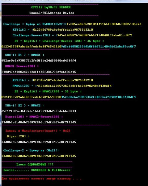

А файлы из ссылки в описании DJIBatteryKiller не пригодятся ? https://github.com/o-gs/dji-firmware-to ... Q30z554.py
Там вроде есть все команды и UNSEAL-FAS поцедура для BQ30z55 и BQ40z50.
В состветствии со спецификацией
sluu852a.pdf BQ30z50-R1 and BQ30z55-R1
sluua79.pdf BQ30z554-R1 а также есть
sluua43a.pdf BQ40z50\BQ40z307

А в главном файле comm_sbs_bqctrl.py ?
smbus_perform_unseal_bq_sha1_hmac
2850-BQ30Z5055-R1TechRef.pdf
Да - увидел, точнее подсказали...

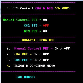

Добавил Полное управление Фетами - FET Control
Работает не понятно по какому признаку иногда не срабатывает сразу - наверное надо ставить ПАУЗЫ....
Перекачайте...

Всем привет.
Ну вот - доделал прогу CP2112-bq30z55-READER+UNSEAL
Доделал UNSEAL + Full Access
Теперь прога полностью рабочая!
Пишет, читает...
Работает на WIN-7(х32)
Исходники и прога.
:beer:
Одним хитро-умным классом аккумуляторов меньше стало !
Но не хватает функции записи Flash памяти, этой функции и
в DJIBatteryKiller не хватало, кнопка не активна. Проливка
Flash+EEPROM необходима если нужно слезти с неподдерживаемого
FW прогой EVSW например BQ30Z55 FW 6.08 на поддерживаемое
BQ30Z55 FW 0.34\0.35\0.36. А также заливка Flash+EEPROM необходима
в случае миграции 4S->3S или 3S->4S, а также при миграции 4.2v->4.35v
и обратно.
Кстати еще бы привязку сделать на каком FW BQ30Z55 все корректно
работает.

По Програмной памяти - не советую.Один чип убил по незнанию.Прошился, прошел верификацию.
Но не запустился...Там хитрый алгоритм прошивки вместе с одновременным подсчетом контрольной суммы всей памяти...
Можете прочитать у Миллера.
поэтому - не советую прошивать!
Какая прошивка стоит - мне неважно. Мне встречались только 2 варианта.
Оба варианта учитываются в Проге
Предоставите еще вариант, допишу поддержку
По вопросу миграции - 4 в 3 или 3 в 4 секции тоже не вариант.Прошивка обычно пишется под Плату Контроллера
Поэтому - тоже нет
По миграции 3600 -- 3850 мВ и 4200 -- 4350 мВ: Это все есть в Проге
Вы просто не смотрели все возможности программы - Пункт - D - Калибровка!!
На скриншоте все видно!!
:shock:
Делаешь- делаешь, а потом еще и по морде!!
Может сами попробуете дописать??
:beer:

Регультаты экспериментов показывают, что
вероятнее всего контроллеру bq30z55 пофиг
на DesingVoltage, он смотрит на профиль химии
в прошивке и именно во flash памяти. Без проливки
во flash chemistry id профиля не изменить тип
ячеек с 4.2 на 4.35 и обратно.
А нам бы контроллер в бут моде свлить, а там
дело техники.
