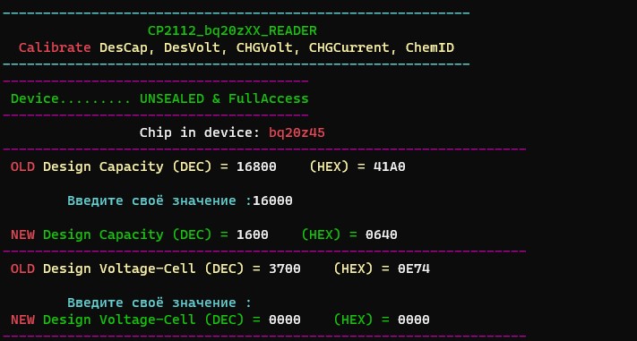

А где можно взять версию CP2112-bq20zXX-READER посвежее?
Также попробую сделать калибровку.
Чем вам эта Версия не нравится?? - там все рабочее - Пользуйтесь

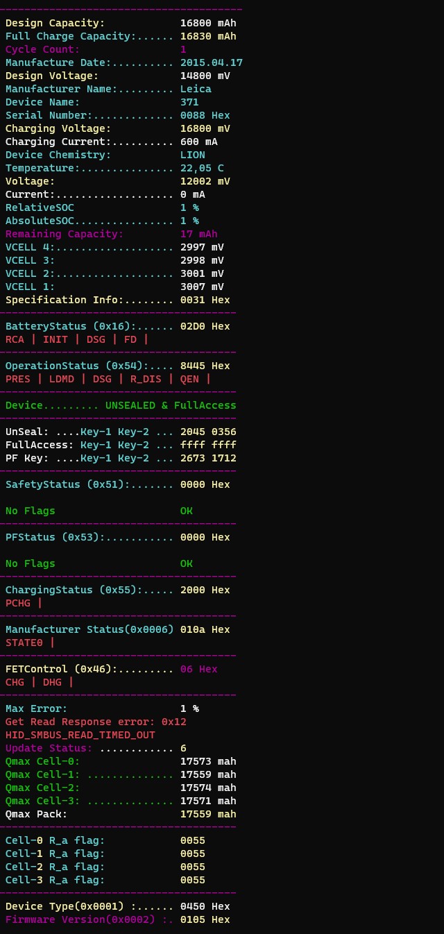

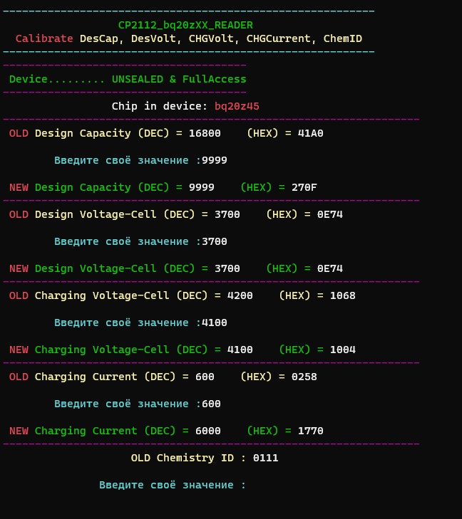

Вы же написали, что на форуме старая версия программы. Поэтому я и спросил про новую.
В режиме калибровки программы CP2112-bq20zXX-READER-v1.0 есть ошибки при вводе значений. При указании емкости батарей вводятся только 4 символа. (Скорее всего в процедуру конвертации dec-hex передается 4 символа). Пятый обрезается и вводится в поле Design Voltage-Cell (DEC). На скрине видно что я указал емкость 16000, а получилось 1600. Последний ноль автоматически вставился в напряжение ячейки.
Ради теста указал емкость 9999 - значение принялось. Следующая ошибка появилась в токе заряда Charging Current (DEC). Я указал значение 600, а получилось 6000. Вот скрин. (скорее всего ошибка также при конвертации в hex. Вместо 0-600 передается 600-0).
Видимо без новой версии не обойтись )
Chemistry ID указывать тот же, что и был - 111, т.к. банки я не менял? Банки Molicel ICR-18650M https://www.molicel.com/wp-content/uplo ... -80072.pdf
Я понимаю, что они старые и уставшие, но я пока только учусь. Мне важно запустить батарею на заряд.
Сделал скрин при напряжении на батарею 12в. Но так как параметры калибровки не работают, продолжить не могу.
Да, и сегодня при подключении питания 12в снова были флаги TCA | TDA, которые сбросились после разблокировки батареи. Получается, что если подпаять обратно банки, то эти флаги также снова появятся.

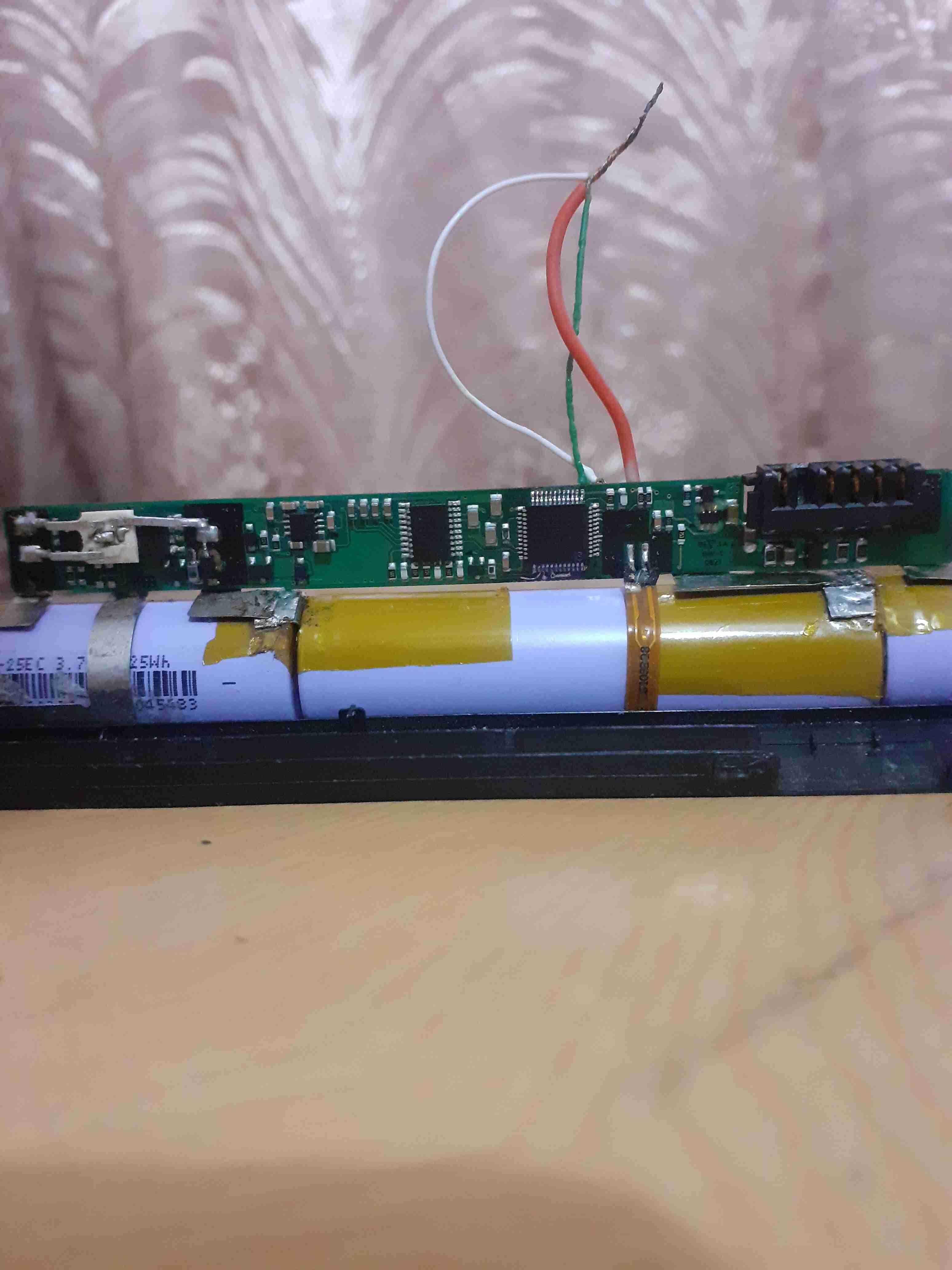

Всем здравствуйте! Прошу помощи в разблокировке батареи самсунг DC 14.8V 2600ah AA-PBONC4B на М37512. Перепаковал, и вот что получилось.
Добавлено after 32 minutes 42 seconds:
Картинка размером больше чем разрешается. В общем в проге от Shura1971 чтение чипа м37512 надпись [0x03] HID SMBUS SO ERROR
20240116_231803 (1).jpg [245.36 KiB]

uyri67, Вас в отчете ничего не смущает??
4 секции - напряжение общее 3056 мВ
Дезайн Вольт = 14800 мВ
Что вы хотите от чипа - просто напряга не хватает
Выравнивайте напряжения на Секциях...
Или припаялись не правильно!!!
Что скорее всего так и есть...
Фото выложите вашей Платы с контактами

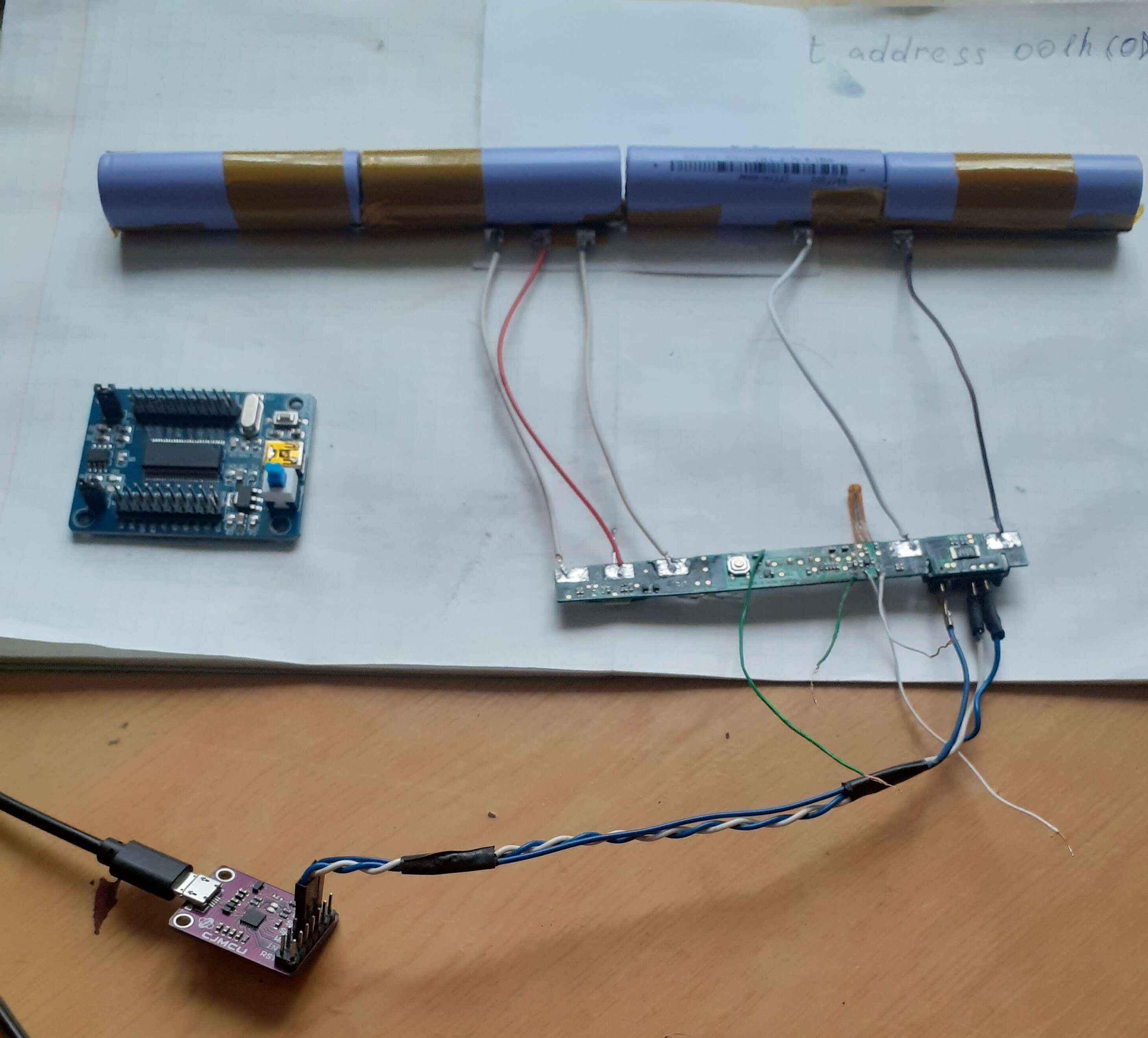

20240117_174701.jpg [246.57 KiB]
20240117_174612.jpg [247.54 KiB]
20240117_174726.jpg [235.71 KiB]
 Заголовок сообщения: Re: Хитро-умный аккумулятор.
СообщениеДобавлено: Ср янв 17, 2024 19:53:52
Зарегистрирован: Сб фев 20, 2016 10:56:57
Сообщений: 388
Откуда: Чебоксары-Москва
uyri67, Фото ужасные - что понял - Предохранитель целый или нет??
Если восстановили паяльником - то не правильно
Надо перемычку между левыми контактами поставить
Пайка тоже жуть - может все сделаете на резисторах - опробуете все, а потом уже банки поставите??
Через БП = 15 В на сборку и ток 50 мА, Резисторы по 1 Ком - 4 штуки - вместо элементов
Сис-Прес-- Есть или нет??

Здравствуйте shura1971! Припаял вместо банок резисторы. Вот результат.Ошибка FD осталась, что не так?
20240118_104801.jpg [244.19 KiB]
20240118_105732.jpg [243.28 KiB]
СообщениеДобавлено: Чт янв 18, 2024 13:46:08
Сообщений: 388
Ошибка FD осталась
У вас не правильное соединение секций - вы не видите - напряжения какие??
И пытаетесь записать - что еще не считано...
Ошибка FD осталась - это не ошибка - это статус Батареи - Полная разрядка...

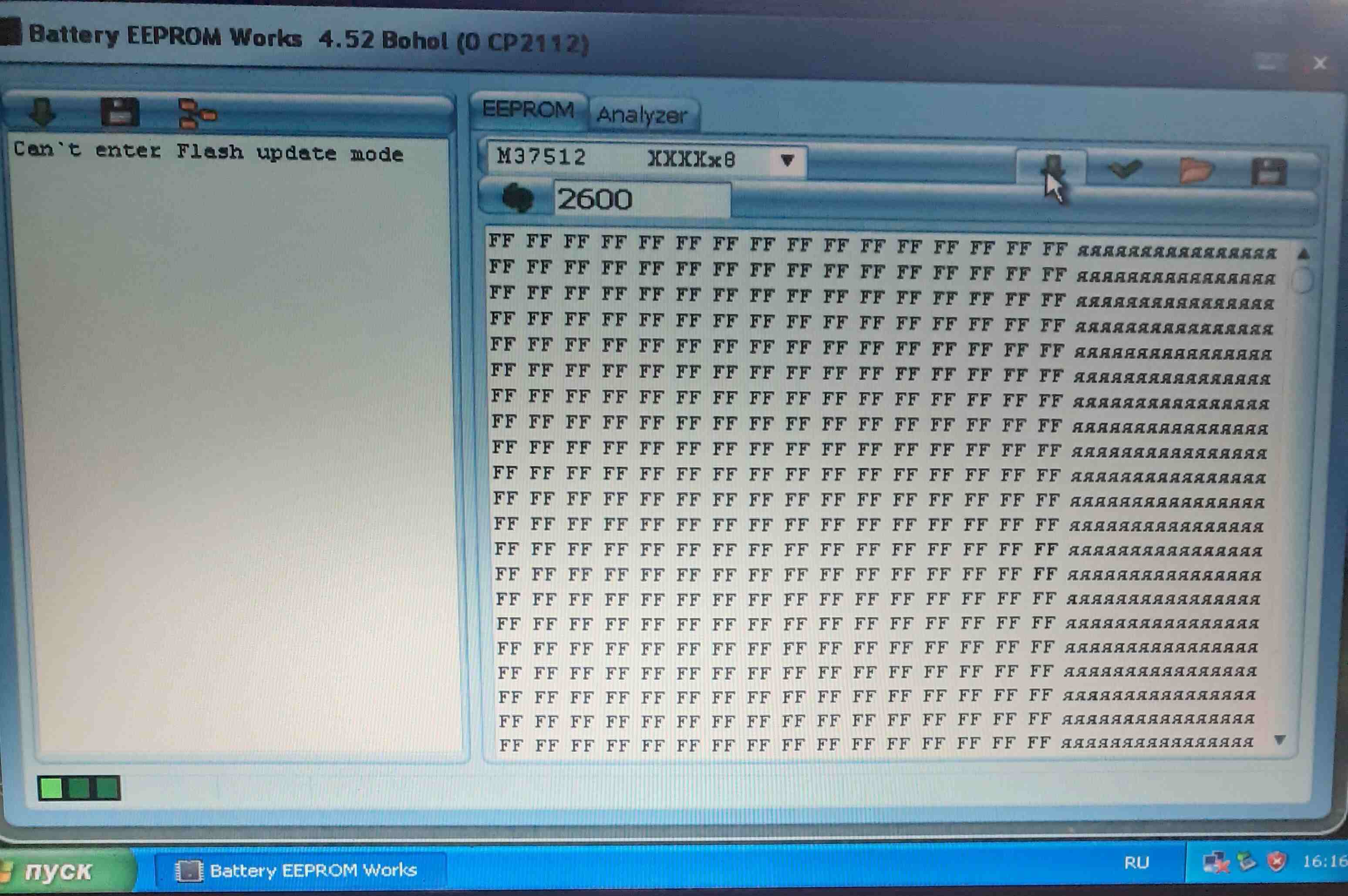

Всем привет!
Установил виндовс хр, на взломанной be2woks выходит ошибка ERROR at address oo1h (0). Это не находит нужный пароль?

uyri67,Можно и Демо версию Бешки поставить
Отчет с Бешки где?? - Фото отчета...

Здравствуйте!
Вот отчет.
