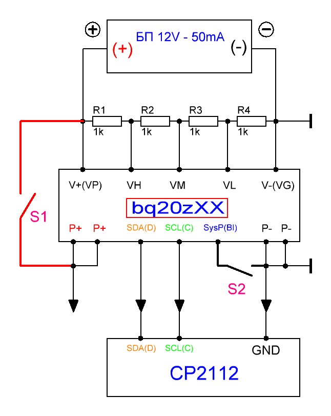

Всем привет!
Чтобы больше никто не спрашивал - как и куда подключаться Адаптером:
Схема подключения 3-х
Схема подключения 4-х
Схема защиты линий SDA - SCL.Без этой защиты будете сжигать СР2112...
На схеме:
S1 - Кратковременно замыкаем для пробуждения контроллера АКБ
S2 - Sys Pres (Bat In) - замыкаем постоянно, (если используется)
для включения FET и получения напряжения на разьёме АКБ - для заряда или разряда...
(60.19 КБ) 311 скачиваний
(64.88 КБ) 228 скачиваний
(17.73 КБ) 330 скачиваний
