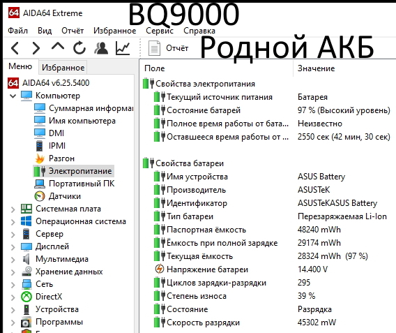

Здравствуйте! Весь вечер вчера читал форум, т.к. такая же задача, как у многих заставить старый АКБ от ноутбука работать дольше.
У меня модель A41N1424 (в моем случае ASUS GL552) всего 4 банки последовательно, емкость 3150mAh, (14.4V=48Wh) контроллер BQ9000 (к сожалению о нем инфо очень мало),
BQ9000.jpg [253.76 KiB]
9000.jpg [173.56 KiB]

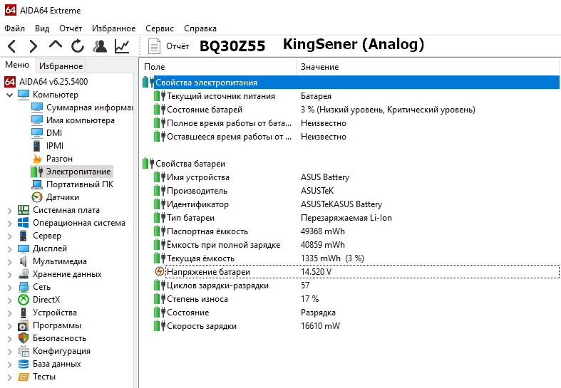

Есть еще один АКБ брал на замену фирмы KingSener с честной емкостью 3200-3300mAh, судя по работе и разобранным банкам Japan (14.4=48Wh) контроллер BQ30Z55 (как понял, это аналог BQ9000 или что-то похожее).
30z55.jpg [200.41 KiB]
2.png [194.85 KiB]
У KingSener либо контроллер, либо еще что-то глючит, когда купил, протестировал, заряд держит отлично, только он мог вырубиться на любом % ниже 35 (от 10 и до 35%), такая проблема была не всегда. И в эти моменты уведомлений о низком разряде не было, как будто компьютер выключить из сети вилкой. Но последнее время вроде контроллер пришел в себя и разряжается до конца с предупреждением о низком разряде и даже сам плавно завершает работу, а не резко отрубается, не завершив систему.
Суть такая. Родной АКБ я разобрал, на горячую (не ставил в параллель другие) заменил на другие банки (LiitoKala 3500mAh), контроллер, как видно, не заблокировался (на тот момент я об этом не был осведомлен) все заработало, но держит он так же мало. Я проверил программой АИДА, паспортная емкость 48W а заряжается он только до 29W. На данный момент я вынул эти АКБ и протестировал емкость на них осталась 3000mAh (+-100), заменил на такие же новые, в которых по 3400-3500mAh, сделал калибровку, как здесь писали. Разрядил полностью ноут (на 5% он вырубился, я его включил снова и тогда он еще пол часа поработал и выключился уже при 0, кнопкой больше ноут не включался), вынул АКБ, оставил на несколько часов, вставил в ноут, не включая его, вставил зарядку, ночь заряжался. Утром снова отсоединил питание и вынул АКБ, пока снова не проснулся. Вставил обратно и включил ноут - калибровки не произошло. По крайне мере я смело могу вынимать АКБ, не боясь блокировки чипа (т.к. повторял эти циклы много раз).
Либо я не правильно калибровал, в чем сложности я в принципе не вижу (я так телефоны с родным АКБ калибровал), либо в данном случае калибровка не поможет и требуются манипуляции с контроллером, которые конкретно под мой чип тут ничего я не увидел.
Аналогии и подобного рода манипуляций много, но мне хотелось бы узнать под мой конкретный случай, что мне нужно сделать, чтобы выставить нужную мне емкость, ну минимум паспортную? Какие конкретные манипуляции нужно проводить, какой программой и какой прошивальщик приобрести? Т.к. читаю, с данным контроллером это редкий случай, чтобы кто-то что-то с ним производил, к тому же я не совсем понимаю, какая задача у других, а мне нужно просто поднять полный уровень емкости (так же и на KingSener в будущем).
