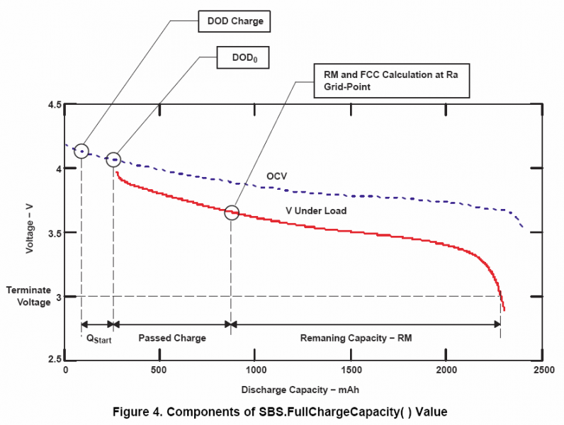

- Theory and Implementation of Impedance Track™ Battery Fuel-Gauging Algorithm in bq20zxx Product Family,
- Calibration of bq20zXX Using EV Software.
Это кривая цикла обучения FCC, с точками DOD, которые вычисляются и сравниваются контроллером.
