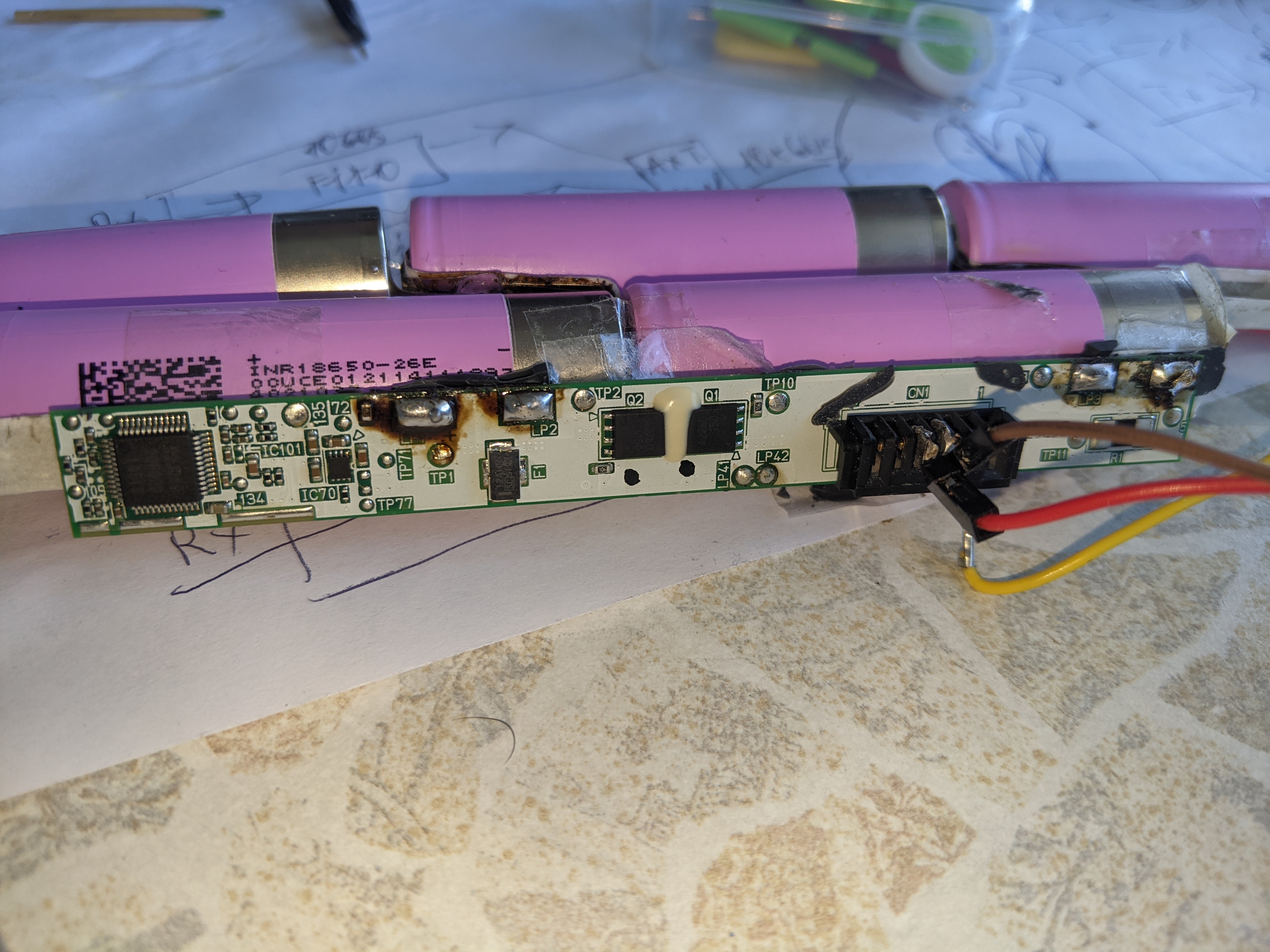

Прошу помощи. подскажите.
аккумулятор на r2j240 vgp-bps26 от sony vaio pcg-91212v/
аккум был с выжженным предохранителем, его поменял, банки новые поставил(3,9+-0,01)
cp2112 подключил, но не sudo ./smbusb_scan --device=i2cdev:///dev/i2c-17 -a 16 (
smbusb_scan
I2C controller functionality:
I2C_FUNC_I2C
I2C_FUNC_SMBUS_BLOCK_PROC_CALL
I2C_FUNC_SMBUS_READ_BYTE
I2C_FUNC_SMBUS_WRITE_BYTE
I2C_FUNC_SMBUS_READ_BYTE_DATA
I2C_FUNC_SMBUS_WRITE_BYTE_DATA
I2C_FUNC_SMBUS_READ_WORD_DATA
I2C_FUNC_SMBUS_WRITE_WORD_DATA
I2C_FUNC_SMBUS_PROC_CALL
I2C_FUNC_SMBUS_READ_BLOCK_DATA
I2C_FUNC_SMBUS_WRITE_BLOCK_DATA
I2C_FUNC_SMBUS_READ_I2C_BLOCK
I2C_FUNC_SMBUS_WRITE_I2C_BLOCK
I2C_FUNC_SMBUS_BYTE
I2C_FUNC_SMBUS_BYTE_DATA
I2C_FUNC_SMBUS_WORD_DATA
I2C_FUNC_SMBUS_BLOCK_DATA
I2C_FUNC_SMBUS_I2C_BLOCK
SMBusb Firmware Version: 0.0.0
Scanning for addresses..
Scan range: 00 - ff
Skipping: a0 a1
не демо be2works ни CP2112-bq9000-8050(55)-8030-READER+Repair-DEMO.exe(что логично)
не читают контроллер. при этом странно что ридер и be2works моргают светододом D1 а smbusb не моргает.
в be2works нажимая кнопку read battery data светодиод моргает периодически и я перепробовал все комбинации подключения scl sda
питание 1,5 и 3,3в на теспоинтах у контроллера есть. 12 ногу на землю сажал(хотя вроде читаться должен и без этого)
что можно еще посоветовать сделать?
https://img.radiokot.ru/files/156931/3g6kzpcs7h.jpg
 Заголовок сообщения: Re: Хитро-умный аккумулятор.
СообщениеДобавлено: Ср май 15, 2024 21:30:07
Зарегистрирован: Сб фев 20, 2016 10:56:57
Сообщений: 444
Откуда: Чебоксары-Москва
r.romanovsky,Попробуйте Киллером подключится и фото с экрана подключения сюда скинуть
Надо версию ср2112 глянуть
И начинать надо с Резисторов - че сразу банки ставите ??
Из справки все схемы есть...
У Автора скачайте Справку из подписи
viewtopic.php?p=4559071#p4559071
на чипе
sil 2112
f0810
2252
скриншот киллера прилагаю
в одном из подключений киллер все таки читает адрес 0х72=00 в отличии от остальных вариантов подключений и он совпадает со стандартным 4 scl 5 sda
и логический анализатор видит активность на обоих пинах scl sda
вывод
sudo i2cdetect -a 17
Warning: Can't use SMBus Quick Write command, will skip some addresses
WARNING! This program can confuse your I2C bus, cause data loss and worse!
I will probe file /dev/i2c-17.
I will probe address range 0x00-0x7f.
Continue? [Y/n] y
0 1 2 3 4 5 6 7 8 9 a b c d e f
00:
10:
20:
30: -- -- -- -- -- -- -- --
40:
50: -- -- -- -- -- -- -- -- -- -- -- -- -- -- -- --
60:
70:
так получилось, сначала перепаковал - потом читать стал что это все сложно.
Добавлено after 2 minutes 4 seconds:
Screenshot from 2024-05-16 19-19-32.png [89.51 KiB]
второй скриншот с чтением 0ч72=00
djkiller_screenshot.png [33.69 KiB]
