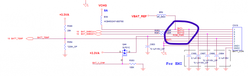

Ребята,
Сначала прошу прощения за язык, я из Бразилии и пользуюсь переводчиком.
Я читаю всю ветку, но еще не закончил.
У меня есть U40, используемый в ноутбуках Uniwill.
Скачал версию be2Works, но не могу прочитать данные батареи.
С контактами Clock и Data все в порядке, однако есть сомнения, нужно ли 3,3 В на контакте 4.
Или я должен поставить его на GND?
У Cephuse есть перемычка, это может повлиять?
Я очень ценю помощь.
На данный момент это лучшая тема для восстановления батареи.

Ребята,
Скорее всего на GND через 100kOm
Вскрывайте корпус аккумулятора и посмотрите маркировку микросхемы в контроллере. Так будет более правильные ответы и помощь.
Заодно и сделайте замер напряжений на ячейках. И сюда сообщите.
И вот это непонятно:
Fuse - предохранитель? Просто предположил похожее по звучанию ))))

veigalex писал(а):
и эта батарея не использует стандарт SMBUS или I2C.
Ну как же, а ваша фотка со схемой, наверное вашего лаптопа, где есть разъем АКБ и вот это (см. картинку, обведено зеленым цветом)
Там ясно показаны сигналы SMBdata и SMBclock (контакты 5 и 6 АКБ)
Для чтения вам нужны контакты 1 (GND), 5 (SMBclock ) и 6 (SMBdata).
По контакту 4 непонятно, нужно ли его вообще куда то подключать для чтения стандартного отчета.

Это не мой ноутбук, это модель на батарейках. По исследованиям, он использует SMBUS, но не в стандарте других. Я проверю, как его идентифицирует какой-нибудь софт, и выложу сюда. Помню что нормально, но хотелось бы сбросить параметры, так как пишет что 20% сдохло.

Из того, что я исследовал, 8254AA не является микросхемой BMS, и эта батарея не использует стандарт SMBUS или I2C.
Поменяю ячейку, уравняю и сдамся.
S-8254A Series - BATTERY PROTECTION IC FOR 3-SERIAL- OR 4-SERIAL-CELL PACK
У меня есть S24CS0-СППЗУ?
eeprom скорее всего, которая и общается по SMBus
FOR AUTOMOTIVE 105째C OPERATION 2-WIRE SERIAL E2PROM
S24CS0 sreen.png [28.06 KiB]
если у кого есть информация, буду рад попробовать сбросить ей параметры.
Спасибо.
Тут скорее всего организовано как в ноутах Panasonic CF. Основная микруха находится в ноуте, и общается с епромкой по smbus.
Надо сливать с неё(S24CS0) дамп и править для сброса, обнуления. Но надо знать какие данные по каким адресам находятся.
На ноуте надо узнать данные по акб с помощью Aida64 или BatteryInfoView, емкость-DesignCapacity, FullChargeCapacity , циклы

Посмотрите, как Windows идентифицирует батарею.
Be2works вообще не может его прочитать.
Я подал на контакт 4 3,3 В, но безуспешно.
Я считаю, что be2works не умеет читать.
Все правильно, Data/Clock и GND.
Единственный вопрос: если предохранитель закорочен, не помешает ли он чтению данных?
Be2works c разъема не прочитает стандартный отчет, т.к. в контроллере нет основной микросхемы к которой она обращается.
Прочитает, предохранитель отключает от разъема сами ячейки. Доступ к контроллеру остается.
Да, все правильно вам сказал Vovan_sar, ваш контроллер похоже находится в самом лаптопе. Поэтому be2Works не сможет прочитать отчет. Но соединиться с чипом EEPROM по шине I2C, и прочитать содержимое она может. Только надо правильно запитать чип, подав VCC на разъем, и выбрать нужную линейку чипов из выпадающего списка программы. Будет просто бинарный файл, который придется разбирать и править самостоятельно.
Я конечно не уверен, но может попробуйте подать в разъем встречное питание (то есть около 12v). Не не мудрите с подачей 3,3v на сам чип.
Судя по скрину? в акб сборка 4S, напряжение 16.724V
