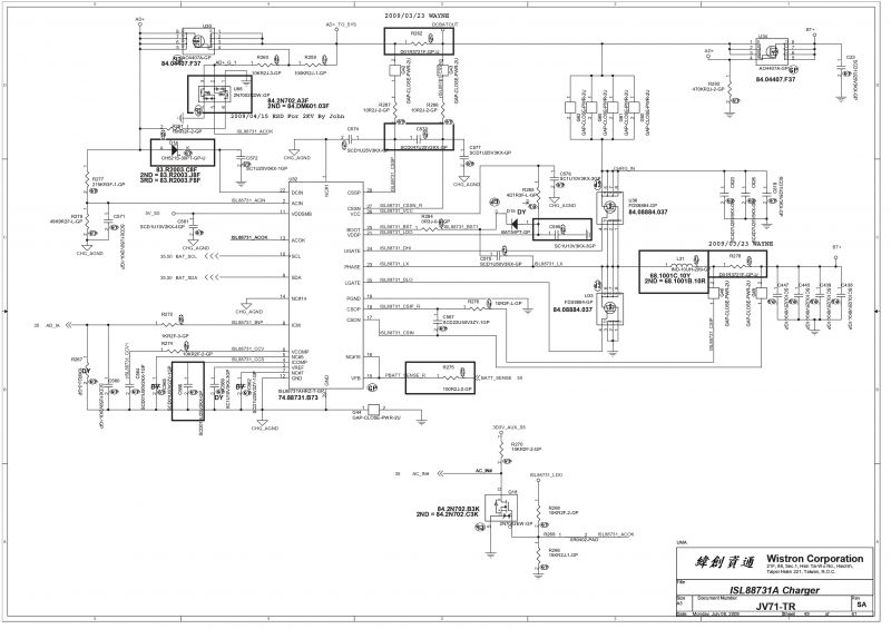

Доброго.
Есть Ноут Acer Aspire 7450, зарядка АКБ идёт - статус батареи в Windows 0%.
АКБ: AS07B32
Чип: BQ8030 + BQ29330
Банки: 4S2P Li-ion, NKKFK55 089652
На пинах АКБ напряжение есть.
Вскрыл, зарядил без снятия банок зарядником imax b6 - разброс по банкам 0,01 V.
Воткнул в ноут - при попытке включить: моргает индикатор зарядки на ноуте и не включается.
Подключился к АКБ b2works battery.

Делаю замер на разъёме АКБ когда стоит в ноуте:
Без зарядки 14.66 В
С подключенной зарядкой (горит индикатор заряда АКБ) - 14.66 В .
На разъёме с блока питания в ноут заходит 19.55 В
Подаю с ЛБП 16.5В на разъем отключённой батареи и она принимает 1-1.5А свободно.
У меня походу проблема в зарядке АКБ от ноутбука. Сам ноут не выдаёт.
При включении и отключени зарядки от ноута экран становится ярче и показывает что идёт зарядка.

Скорее шим контролер на материнке виновник торжества.

СообщениеДобавлено: Чт июн 06, 2024 13:21:05
Зарегистрирован: Ср май 29, 2024 13:52:48
Сообщений: 4
Прозвонил moffset отвечающий за переключение питания от АКБ/от Зарядки U34 - работает , переключает.
На moffset U36 и U33 КЗ нет. CHRG IN есть.
Психанул заменил ISL8873 на новую - ничего не поменялось.
Такое чувство что SL88731A дает напряжение ниже чем нужно для заряда АКБ.
Взял АКБ зарядил через разьем от ЛБП до 16,8 В.
Вставил в ноут - 100%, разрядил ноутом до 96%. Подключил зарядку наряжение на АКБ поднялось, зарядился до 100%.
На следующий день ноут работал от акб - разрядился до 32%, подключил зарядку напряжение на АКБ подниматся на пару мВт. Этого не хватает для заряда АКБ.
Замеры на ISL8873:
DCIN (22) = 19.02 B
VDDD (21) = 5.01 B
ACIN (2) =3.66 B
VCC (26) = 5.07 B
CSSP (28) = 19.56 B
ISL88731A.PDF [495.55 KiB]
