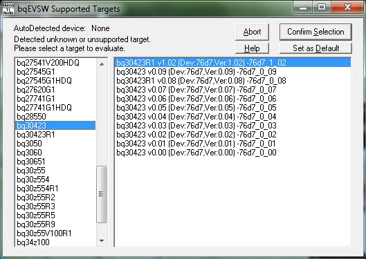

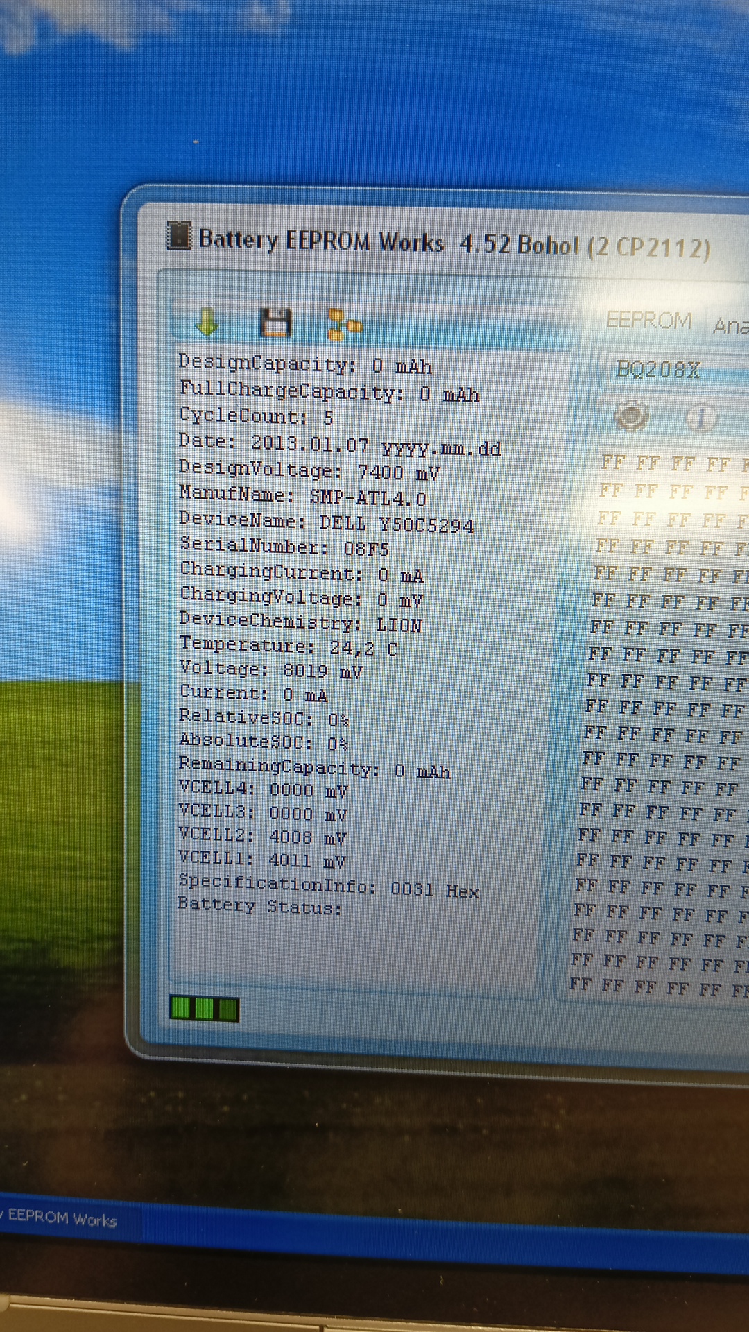

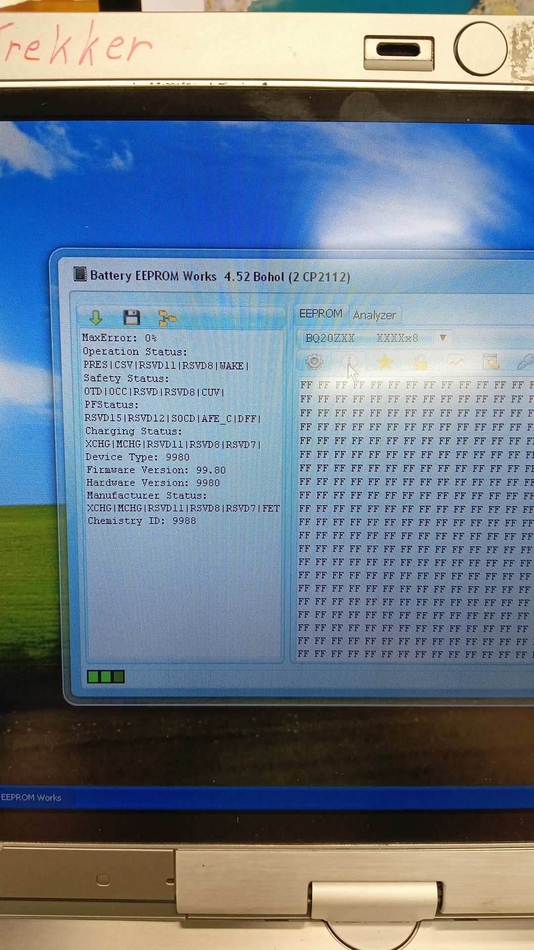

Здравствуйте, уважаемые форумчане, нуждаюсь в помощи сведущих людей.
Итак, имеется АКБ от планшета Делл на контроллере bq30423 очень мало инфы по нему, даташита не нашёл, есть видео где человек работает с таким контроллером, но похоже что посредством ev2300, у меня же из железа только ср2112 и FX2LP. АКБ на 2х элементах, один из которых был разряжен в ноль, пытался заряжать напрямую (уже знаю, что это не правильно, сделал это до того как стал углубляться в тему) - заряд не принимает. Затем попалась живая АКБшка от ноута гнусмас с элементами подходящими по размеру - перепаковал, прочитал Бэшкой - вот что получилось:
Предохранитель само собой сгорел в процессе в какой-то момент. Отключил элементы, восстановил пред, подключил элементы назад, снова прочитал:
В ниспадающем меню с выбором контроллера, искомый отсутствует, есть только это:
Далее потыкался в кнопочки немного пытаясь рассилить, сбросить пароль на стандартный или вычитать ещё какие-нибудь данные с чипа, но полагаю, что всё безуспешно, разве - что это:
Поочерёдно выбирал все из имеющихся в списке контроллеры и пытался считать епром, в одном из режимов даже что-то считалось, но просто одна и та же строка в периоде, поэтому тоже считаю этот шаг безуспешным. Сильно не пинайте, это моя первая АКБ, которую пытаюсь ремонтировать.
Пожалуйста помогите вернуть к жизни данную АКБшку, как говорится, пните в нужном направлении, т.к. не совсем понимаю дальнейшую последовательность необходимых действий. Спасибо заранее!

В evsw от Texas Instruments, в определенной сборке есть этот чип. Но нужен ev2300.
Сборка тут: https://drive.google.com/file/d/1TwXQHD ... sp=sharing
Спасибо за Ваш ответ и за ссылку, скачал себе. Сейчас пойдет череда глупых вопросов, прошу прощения, никогда с данным софтом не работал, он бесплатный?
А может кто подсказать, будет ли дешёвый китайский аналог ev2300 c али на подобие этого работать с evsw, или нужен именно оригинал?
Правильно я понял, что evsw бесполезна, если не знаешь пароля от чипа, и тут нужно покупать UBRT или что-то подобное, чтоб получить полный доступ?

schmetterlin9, конечно все упирается в пароли.
Люди, купившие такой, говорят, что работает с bqStudio (работает с ev2300 и ev2400). А bqEVSW - это софт, работающий с ev2300. Однако,есть утилиты-дрова, позволяющие запустить bqEVSW с ev2400.
В общем, да. :cry:
Однако, если пароль стандартный (что нередко бывает, хотя для чипов bq30423 - вряд ли), то вы получите полный доступ и возможность править и сбрасывать все параметры.
Софт бесплатный.
Люди, купившие такой, говорят, что работает с bqStudio (работает с ev2300 и ev2400). А bqEVSW - это софт, работающий с ev2300. Однако,есть утилиты-дрова, позволяющие запустить bqEVSW с ev2400. Однако, если пароль стандартный (что нередко бывает, хотя для чипов bq30423 - вряд ли), то вы получите полный доступ и возможность править и сбрасывать все параметры.
Софт бесплатный.
Спасибо за информацию, заказал себе китайский девайс.

Аккумуляторами решил попробовать заняться недавно, но в плане ремонта электроники, в частности - ноутбуков - кое-что умею, поэтому вообще не тешу себя надеждами на стандартный пароль, учитывая что планшет - DELL :tea:
Планшет этот хоть и древний, но не то что бы очень дешёвый и мне очень нравится, а акум на него довольно проблематично достать, поэтому мысленно готовлю себя к покупке UBRT Red Label на денёк, подскажите кстати, ред лейбла же хватит для 30423?

melandr, вы и ваш человек из какого города?
Я из Николаева. А человек откуда-то из Украины, не обратил внимание какой город. У меня просто есть спортивный интерес, восстановить батарею ноута жены, потому когда увидел объявление, что возможно удаленная разблокировка контроллера батареи любым адаптером, стало интересно, как это можно сделать. Но промониторив Интернет, не нашел работающего алгоритма. Заниматься коммерческим восстановлением батарей не вижу ни смысла, ни желания. А восстановить батарею своими силами интересно. Две батареи с других ноутов восстановил. Там стояли BQ8030 и bq8055.
PS: BQ8030 получилось распечатать путем ввода подряд 4 команд, с записью и чтением регистров 0x71, 0x73 и 0x70.
bq8055 получилось взломать путем запуска скрипта в PowerShell с записью случайного значения в регистр 0x71, пока регистр 0x70 не станет доступным.
По BQ40Z55 пока методики взлома не нашел.
