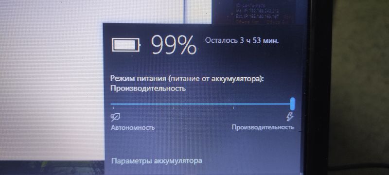

Всем привет. Помогите пожалуйста запустить bq20z453. Ноутбук самсунг. Все считано, исправлено, банки новые. На IT нажато...
Ни в какую не меняются проценты в винде. Как стоит 99%, так и стоит. Хоть в Биосе, хоть в самой Винде.
Наверное я что то делаю не правильно? Хочется ребёнку ноутбук доделать.
Уже весь мозг мне сломала эта батарея :( Да и тему уже пару раз прочитал, может что упустил из вида? :?
PS: В буке не заряжается, стоит и моргает (зеленый-оранжевый)

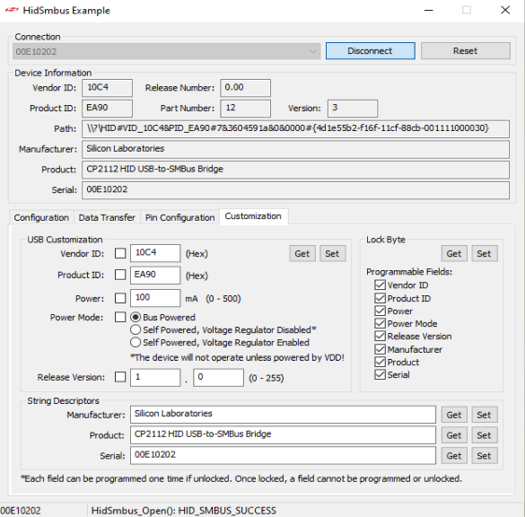

На win 7 x64 адаптер видит, но при попытке считать инфу бесконечное переподключение адаптера и ничего не читает. Версии 5.50, 5.70 и 5.73 ведут себя одинаково. Demo 4.31, на а этом же ноутбуке работает. В чем может быть проблема?
У меня точно такая же проблема. Адаптер определяется, но при попытке считать информацию с чипа происходит переподключение.
Windows 10 x64.
Это адаптер, который я использую, и, судя по всему, он полностью разблокирован.
Нужно ли мне как-то блокировать какую-либо информацию?

DUL06, Постучись в Телегу из подписи - помогу
Добавлено after 3 minutes 50 seconds:
maxmad, Windows 10 x64.
Только что проверил на Вин-10 х64
Все установилось и Активировалось
Установка - от Админа
Копируем Активатор в папку с прогой
Запуск от Админа и Активатор и Бешку
В режиме совместимости с Вин-7 саму Бешку
И все работает...

Напряжение есть, ноутбук работает от батареи, включается, но не заряжается. Просто пока работает, процент не меняется. Пин sys отсутствует.

он полностью заряжен , поэтому не заряжается,для начала разрядить до конца через биос
Да я так делал уже, это все фото после второго разряда. 99% висит всегда.

на всех скринах напряжение 4.2 , аккумулятор не разряжен

Это я по новой только зарядил. Через разъём. Там Фото я приложил. Процесс зарядки, окончание зарядки и остальные манипуляции...

DUL06, Заряжай после Балансира Секций(обязательно) до флага FC
Можно через БП
Но лучше в Ноте - так надежнее
Потом разряд до FD - пауза 6 часов
Короче обучение сделай

Так в ноутбуке он не заряжается почему то. Моргает (зелёный-оранжевый) и всё.
Ладно, сегодня ещё раз по кругу всё делать начну. Все банки разберу, сделаю балансировку ещё... :beer:
Окончание зарядки сопровождается флагом FC. У вас его нет.
Я так понял, когда заряжали вне ноута, вы снимали отчет? ремайнинг капасити подсчитывался, увеличивался?
Как нет флага? На втором фото он есть, но реманинг не считало (0) он. Да, в процессе заряда, снимал отчёт.

DUL06 Попробуйте в параметре CycleCount, вместо нуля поставить к примеру цифру 3.
На 4-м нет
Но что меня смутило на 2-м фото RelativeSOC 100%, с чего он его посчитал когда FCC и RemCap по нолям?
Видимо исходя из напряжений и DC
Вот потому и 100%, что FCC совпадает с RemCap. :))
DUL06, Вообще не понятно, то по нолям емкости, то 5387. на выходе есть напряжение, однако на фото 3 есть SafetyStatus COV (пенрезаряд банок). На прочих его уже нет. Ничего не понятно.
Попробуйте подать команду
Reset (0x0041)
а затем команду
IT Enable (0x0021)
Далее - циклы калибровки, что бы ни показывала емкость - до отключения, 3 часа ждать, а затем - до полной зарядки (тоже отключит сам по достижении флага FC), и еще ждать 2-3 часа. Потом посмотреть отчет, если Qmax поменялись, значит калибровка выполнена.
