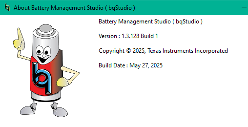

СообщениеДобавлено: Пн янв 05, 2026 12:49:53
Зарегистрирован: Пн янв 05, 2026 12:34:29
Последняя бета
BatteryManagementStudio-1.3.128_Build1a
 Заголовок сообщения: Re: Хитро-умный аккумулятор.
СообщениеДобавлено: Пн янв 05, 2026 16:58:33
Зарегистрирован: Пт окт 29, 2010 18:04:03
Сообщений: 111
Откуда: Пермь
Alcos, что за софт, полная версия?
Всё намного проще, чем есть на самом деле...
______ _ _ _
СПРАВКА ПО РАБОТЕ С АКБ НОУТБУКОВ ---> СКАЧАТЬ (если внутри пусто - поставь галочку Разблокировать в свойствах файла)
СообщениеДобавлено: Пн янв 05, 2026 17:24:01
Зарегистрирован: Чт авг 20, 2020 19:21:47
Сообщений: 318
Откуда: Курск
Обычный bqStudio от Texas Instruments. С их адаптерами ev2300 и ev2400. Он бесплатный. ))
