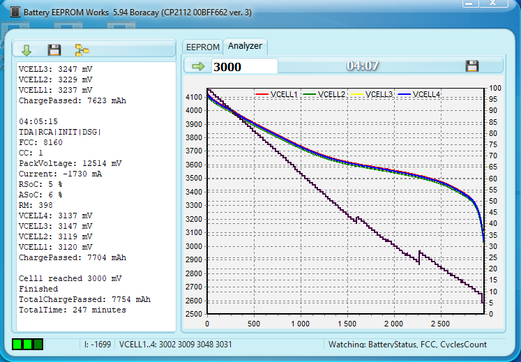

я тут не совсем понимаю почему батарея sanyo разряжает ячейки только до 3.5 вольт?
хотя многие ячейки могут вполне до 2.8 вольта разряжаться, а некоторые до 2.6.
может кто подсказать по каким критериям или фактором это было сделано?
Отключается скорее всего на 3.3V а пока вы достанете и измеряете напряжение поднимется до 3,5
sanyo элементы вполне могут до 3 вольт разряжаться, а 0.5 вольта это почти шестая часть емкости от аккума .
а перекос можно балансировкой убирать.
вот с чего этот запас 0.5 вольта? чтобы гарантированно электролит в банке не распылился?
Рекомендую посмотреть график разряда, хоть в том же Analyzer в бешке. После 3,3 V идет лавинообразное падение напряжений.
И винда отплясывает от Remaning Capacity 10-15 % предупреждает.
А вот такой график наверно у Николай967 ))
4.Analyzer B29B29 SM204 1798 Cell3-BAD.png [80.71 KiB]
