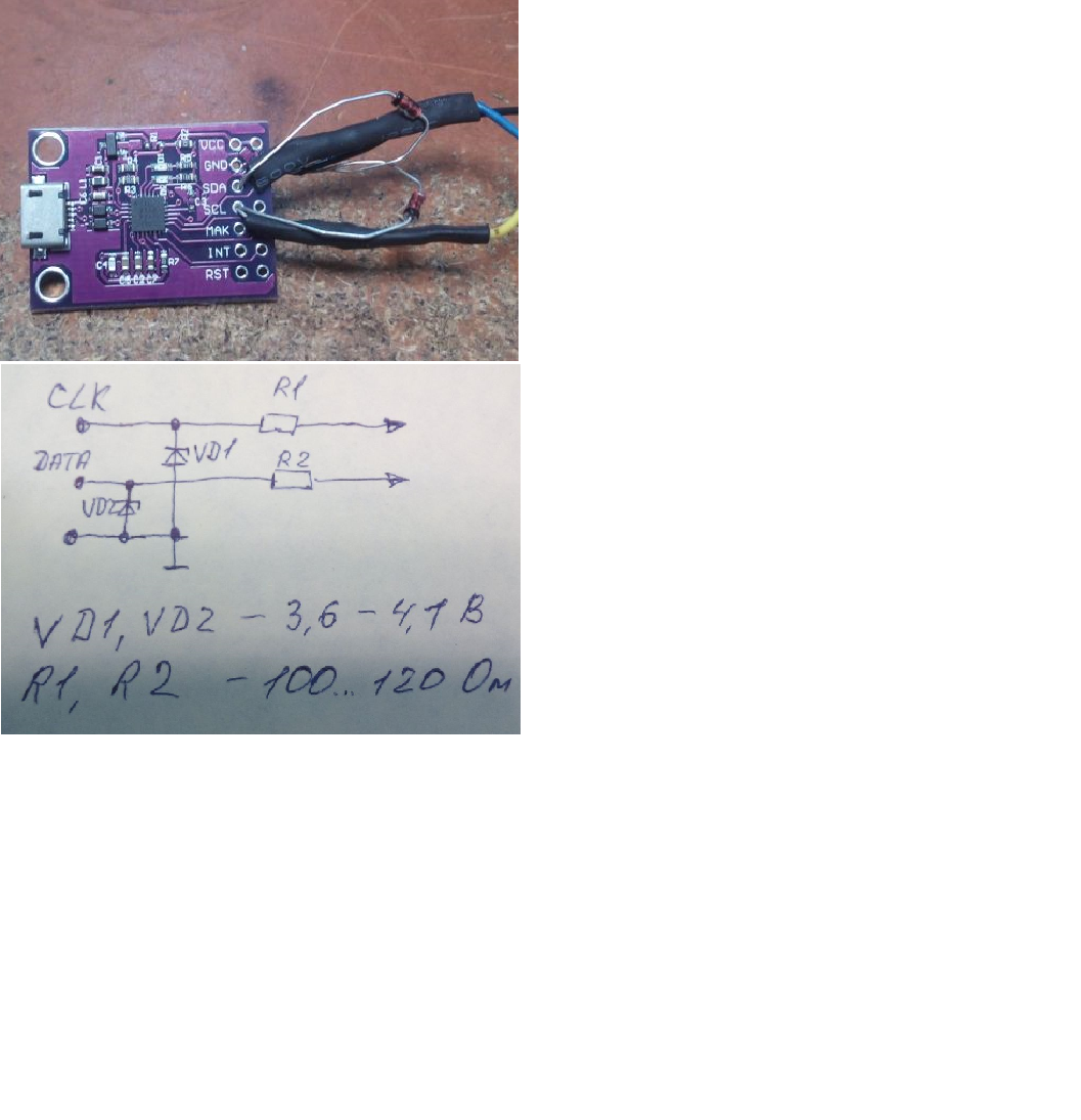

Добавлено after 59 minutes 59 seconds:
Я упомянул ранее что немного добавил защиты на адаптер CP2112. Советую это сделать, так как первая китайская плата у меня умерла очень быстро - то ли коротнул где случайно, то ли еще чего... Даже не заметил.
Поэтому на втором экземпляре сразу сделал так (идея не моя, где-то попадалось на просторах инета).
Напряжение конкретно моего экземпляра на выходах CLK и DATA 3,45 В, стаба на 3,6 не нашел, поэтому поставил 4,1 В. Резисторы токоограничивающие. На работу схемы не влияют.

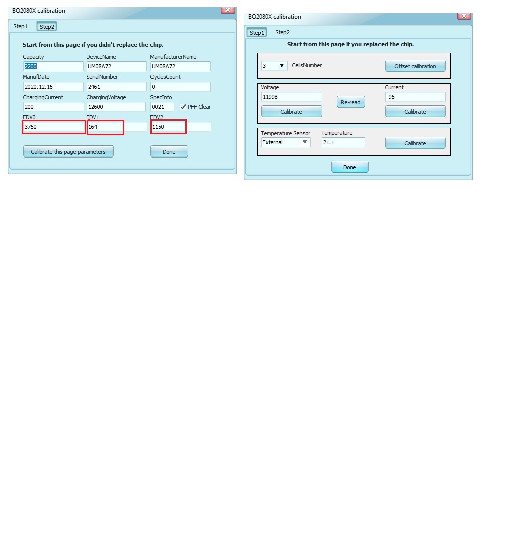

Победил я его. Все же проблема была аппаратная в оторванном куске дорожки вместе с герметиком от резистора первой сборки.
После этого и напряжение нормальное, и ток выставляется, и ноут батарею видит, заряжает и работает от нее. Правда пока винда проценты не видит, но поставил его в BIOS на разрядку пока. Затра с утра попробую зарядить, посмотрим.
И все же вопрос один у меня остался не раскрыт - знающие люди, подскажите вот эти параметры какими должны быть при калибровке?
Даташит вещает про 3000, 3250 и 3400. Но у меня было так как на скрине. Так и оставил.

Хорошо, что нашли косяк. Фотки надо делать не из "домофона", на ваших сложно что-то разглядеть.
[подскажите вот эти параметры какими должны быть при калибровке?
Скрины похоже старые. ChargingCurrent: 200 mA. По всей видимости делали скрин при напряжении меньше 9V
Поднимите напряжение хотя бы до номинала и проверьте.
Фотки делал из того, что было под рукой, извиняюсь за качество.
Скрины не старые. Вот сегодняшний скрин после полной разрядки и полной зарядки в ноутбуке. Я не вижу изменений и ток вновь установился на 200 mA, хотя я вчера выставил 1600.

Все нормально у вас, не трогайте больше ничего.

Не трогаю, но прошу пояснить про EDV, если знаете, это что? Это какие-то уровни, которые контроллер сам вычисляет по какому-то алгоритму, или это некие константы? Или же вовсе все не так и все намного сложнее?
В даташите этот момент я не очень понял, но разобраться хочу.

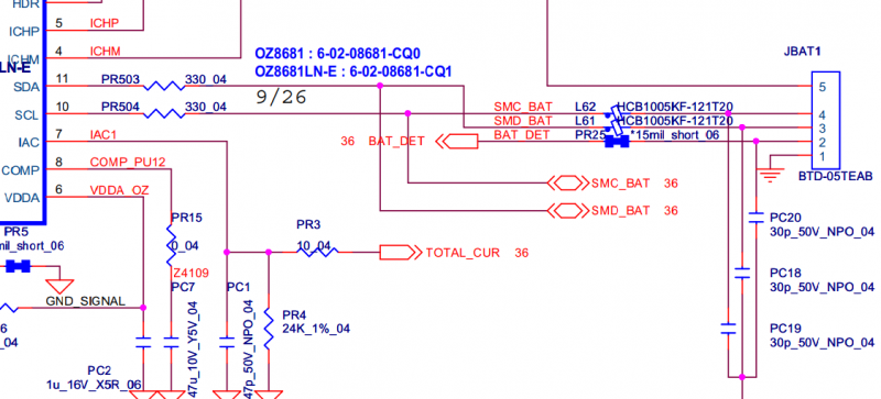

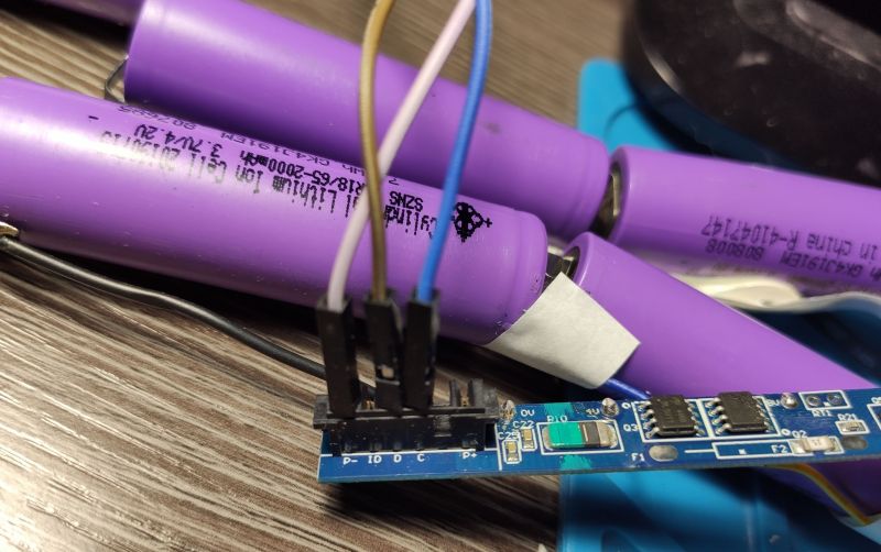

пин SP или BI есть на разъеме?
Вот такие пины у меня + часть схемы
СпойлерИзображениеИзображение
Сначала выровняйте секции, дисбаланс большой. ЛБП зарядите до 4118mV. Потом заряжаете через разьем, до появления флага FC в Battery Status.
Разряжаете в be2w с анализатором. После окончания разрядки не закрывая окна сохраняете логи из левого и правого окна и скрин окна сюда покажете.
Уточните пожалуйста, уравниваю заряд по секциям не выпаивая аккумуляторы? Т.е. подключаю лабораторник к аккумам и заряжаю до 4118 мВ, потом вставляю батарею в ноут и заряжаю батарею до 100% отслеживая в be2work...?
Во первых, про 200мА. Это нормально, потому что ваша батарея полностью заряжена. И контроллер выставляет ток подзарядки (хотя он как то у вас великоват, обычно там 40 мА, его значение тоже прописано в EEPROM). Такое встречается. Ваш ток 1600 никуда не делся, и выставится, как только батарея разрядится (То что в регистре CC это текущий актуальный ток заряда, может быть 0. 40, 200, 1600 мА, и не всегда в нем то, что записано в DF:CC. Ну а может это и глюк, и его как то правит сам ноут, когда заряжает, хотя не встречал такого...).
Во вторых, параметры EDV определяют напряжения уровня остаточного заряда АКБ. АКБ калибруется при достижении порога EDV1, что должно соответствовать 7% заряда, уровни, которые вы нашли в даташите, правильные, но немного варьируются для разной химии ячеек.
Ваши уровни, прописанные в АКБ - это немножко иное, это коэффициенты, для подсчета CEDV (в вашем АКБ выбран вариант не фиксированных уровней, а плавающих). Короче, то что у вас прописано - это верные значения, но они не есть EDV, BEшка этого не поясняет, читайте даташит.
Пин 2 у вас Batt ID. Это то что надо посадить на GND.
