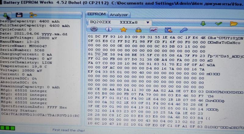

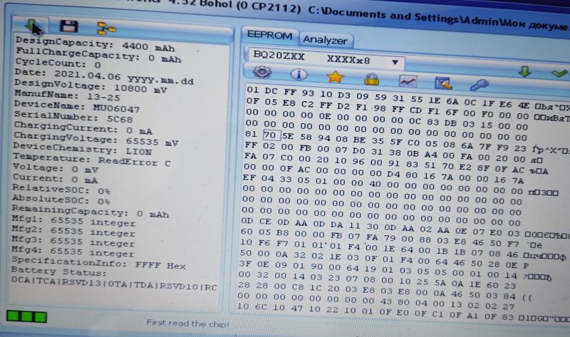

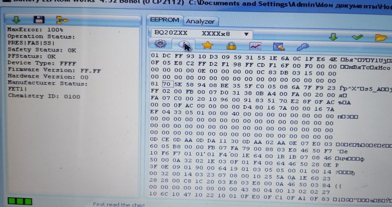

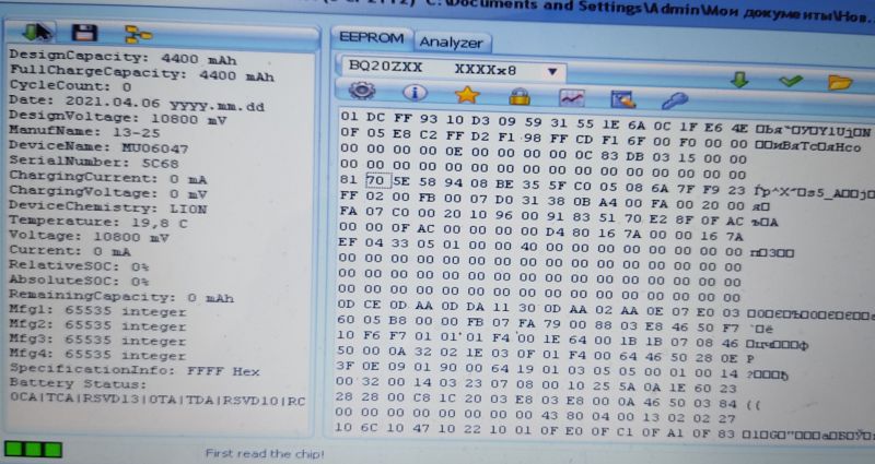

Опытные коты )
не сочтите за труд, посмотрите:
https://ru.files.fm/u/hs3svcm9x
и подскажите плиз как через SMB очистить мне флаги ..

Чё такое произошло ??
Предположительно не хватает питания. Сколько вольт реально на контроллере?
8,4 v 470 ом резисторы ,батарею с первого раза просчитало все даные сохранил нажав на дискету что справа что слево ,решил поставить емкость не 4400 а 2200 начил записывать вот и прлучилось это, теперь когда читаешь данные надо надо плюс коротить на +на колодке ,а после когда считываешь контролер 20z xx то все слетает начинает мигать снова один квадратик
Невнимательно читаете:
После замены пароля на дефаулт, поднимешь напряжение до номинала.
Все правильно, после отключения питания контроллер в слипмоде, пробуждение - кратковременно плюс сборки на плюс разъема.
только после этого делаем все манипуляции по считыванию дампа и ресета.
Перестал реагировать на считования пороля сразу соединяется и невидет контролёр
Я уже банки подпоял серавно также все

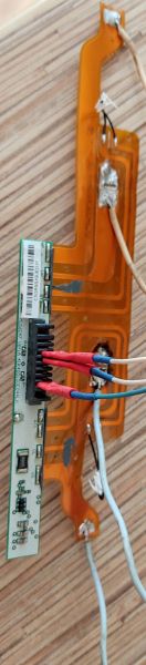

sania000, покажите места пайки на контроллере.

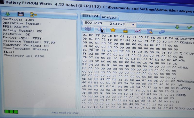

Фото
Добавлено after 1 hour 6 minutes 17 seconds:
Фото
отпоял банки припоял резисторы сново показания на фото работает ток когда +припаен к +на клейме как ток убераешь все нечего непроисходит

sania000, понятно. не хочется думать о плохом ((( поторопились с чтением DF и тем более с записью при низком питании.
Надежда умирает последней.
Возможно контроллер пытается пережечь предохранитель(из-за этого просадка по питанию и отказ чтения), возможно уже перезжен.
Надо отключить питание на нагреватель преда, Alex_PP недавно рассказывал как это сделать.

sania000, с подключенными резисторами измерьте мультиметром напряжения на секциях, с припаяным + и с отпаяным+
одинаковое напряжения
Добавлено after 47 minutes 32 seconds:
не звонится ни так ни так ,что это значит может неправильно проверил?
В середине сторон, ближе к основанию есть места пайки к плате. Вот к ним остриями щупов.
